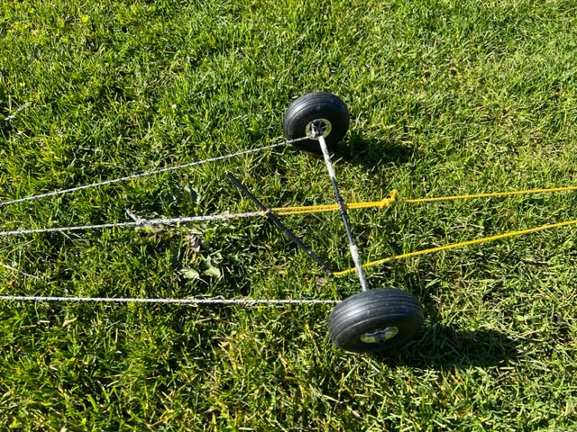

Ik gebruik al jaren een heel eenvoudig systeem wat bestaat uit: 10m omvlochten elastiek (6 of 8mm dik) 10m gevlochten touw 2 wielen met een carbon staaf erdoor. 1 houten voetpedaal met wat touwtjes eraan. Zodra ik het weer op het veld uit heb liggen zal ik wat foto's maken.

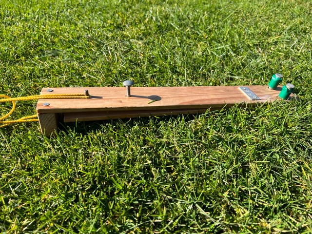

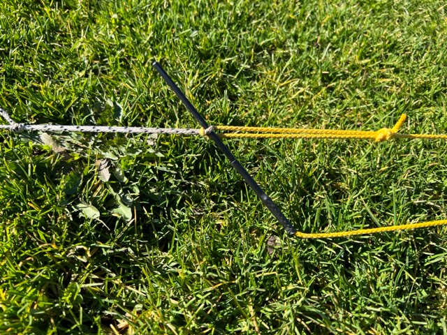

Dit is mijn bungy uitrusting. Het voetpedaal zijn een paar strips hout en een blokje vooraan met een gat erin. In de onderste plank die achteraan tegen de bovenste geschroefd is zitten 2 dezelfde bouten met aan iedere kant van het plankje een moer. In de plank erboven zitten wat grotere gaten zodat je de bout naar beneden kan drukken met je voet. Van de voorste bout is de kop afgezaagd en zijn de randen afgerond om het nylon touwtje niet te beschadigen. Aan het blokje zitten 2 nylon touwtjes. Aan de kortste zit een koolstof pen aan het andere einde. De langere heeft 2 lussen. 1 dichtbij het pedaal die om de voorste bout gehaakt wordt. Aan het andere uiteinde zit weer een lus. De lengte van de draad is zo gekozen dat deze net wat korter is dan de draad met de koolstof pen. Op de 2de foto zie je hoe de witte draad die aan de elastiek vastzit, dmv de koolstof pen aan de draad naar het pedaal vast zit. Je kan zien dat op de draad met de pen eraan geen spanning staat. Wanneer je nu het pedaal indrukt schiet het lusje van de bout en wordt die draad langer. Daardoor wordt de koolstof pen tussen de lussen uitgetrokken en komt de witte draad los. Op de 3de foto zie je de koolstof as met daaraan 2 wielen. In het midden van de as zitten 2 rubber ringen. Die houden de haak die onder het toestel zit op z'n plaats. Deze as zit iets verderop aan de witten draad vast. Voordeel van dit systeem is dat er geen touwtjes achter het vliegtuig aan bungelen tijdens een bungy launch. Die kan in de EDF of duwprop terecht komen met alle gevolgen van dien. Deze constructie is super simpel omdat er geen scharnieren in zitten.
