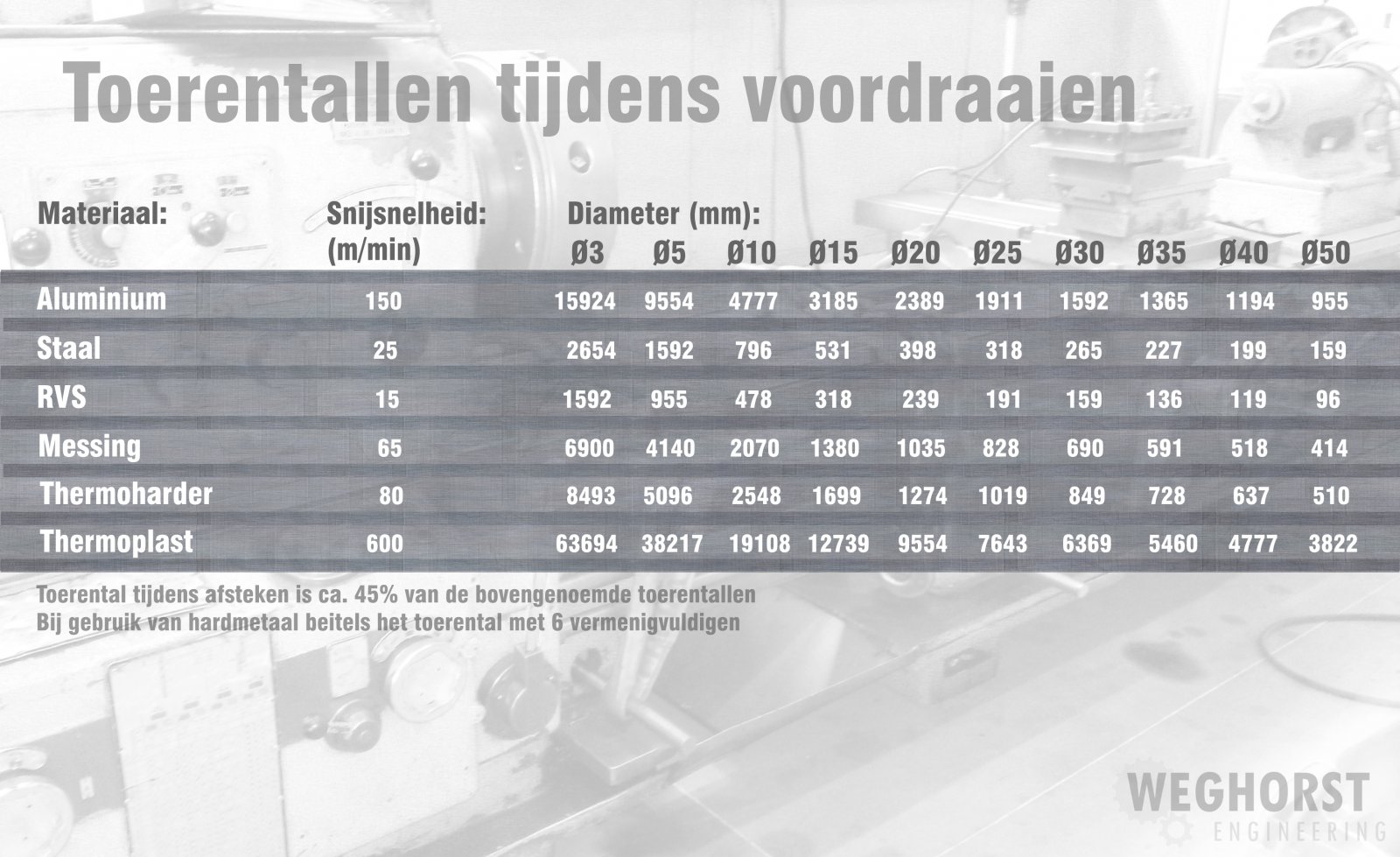

Wat voor draaibankje en welke toerentallen heb je tot je beschikking ? En een beetje zoeken op dit forum geeft ook heel veel info ............. https://www.modelbouwforum.nl/attachments/toerentallen-draaien-jpg.221824/

Je beitels zijn goed, maar waarschijnlijk je toerental te hoog. Goed smeren en een laag toerental (200-300) in die richting en handmatig inzetten. Als de boel te heet wordt, gaat ook het rvs harder worden en zul je een nieuwe beitel ook meteen slopen.

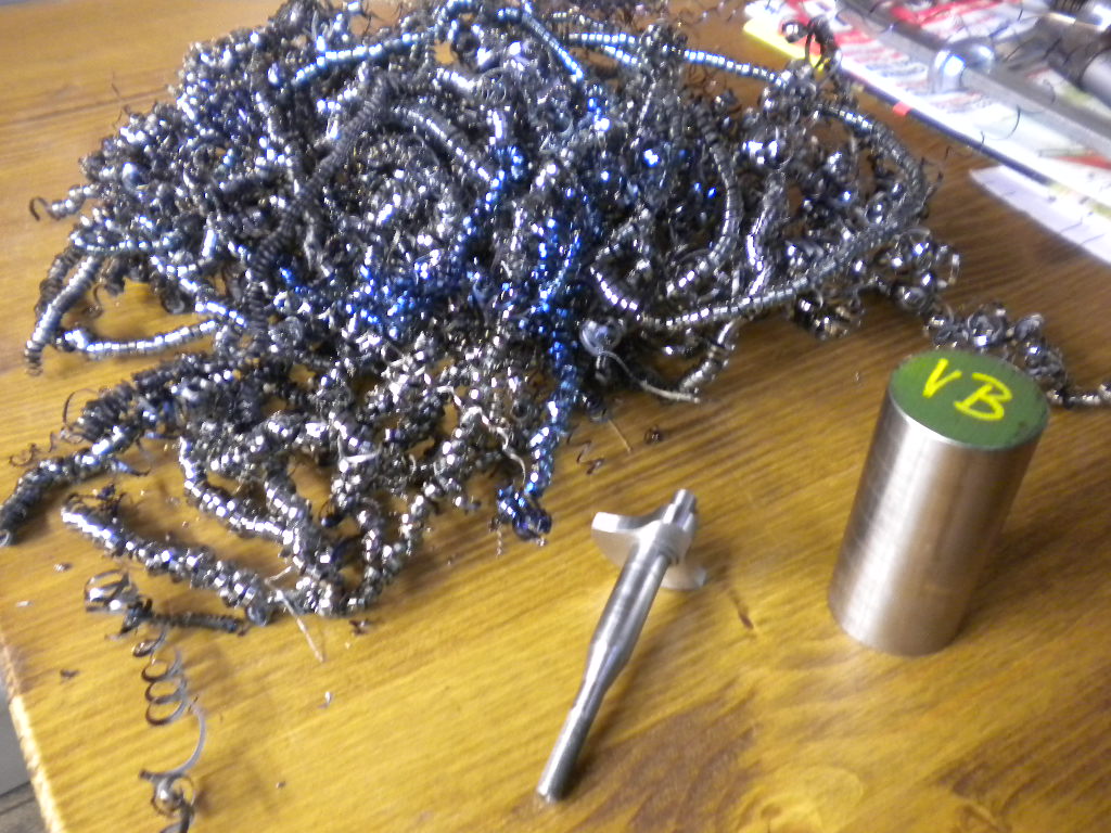

Zelf gebruik ik nog weinig beitels met wisselplaten of opgesoldeerde plaatjes , maar meer en meer tool bits die ik in de gewenste vorm slijp , ook prima te gebruiken bij rvs . De leeftijd van je draaibank maakt weinig uit indien ze nog in goede staat is , mijn FSB en Raglan zijn allebei uit de jaren '50 en doen het nog prima . Foto van een krukas uit Chroom-molybdeen staal , gedraaid met tool-bits . Groeten Jef
