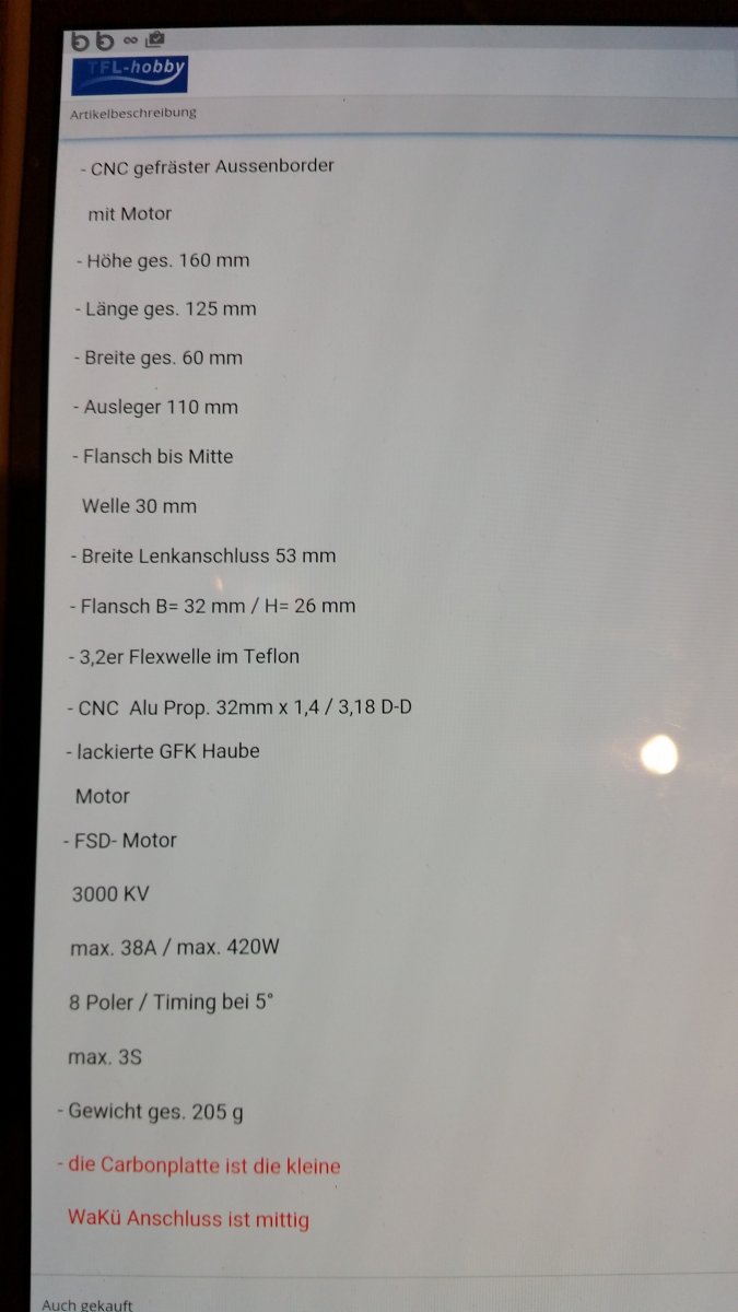

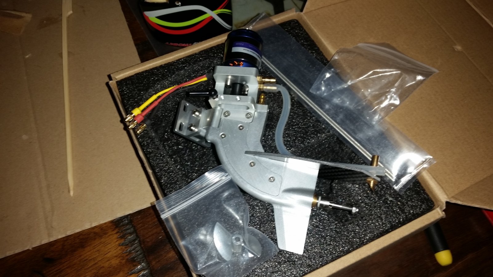

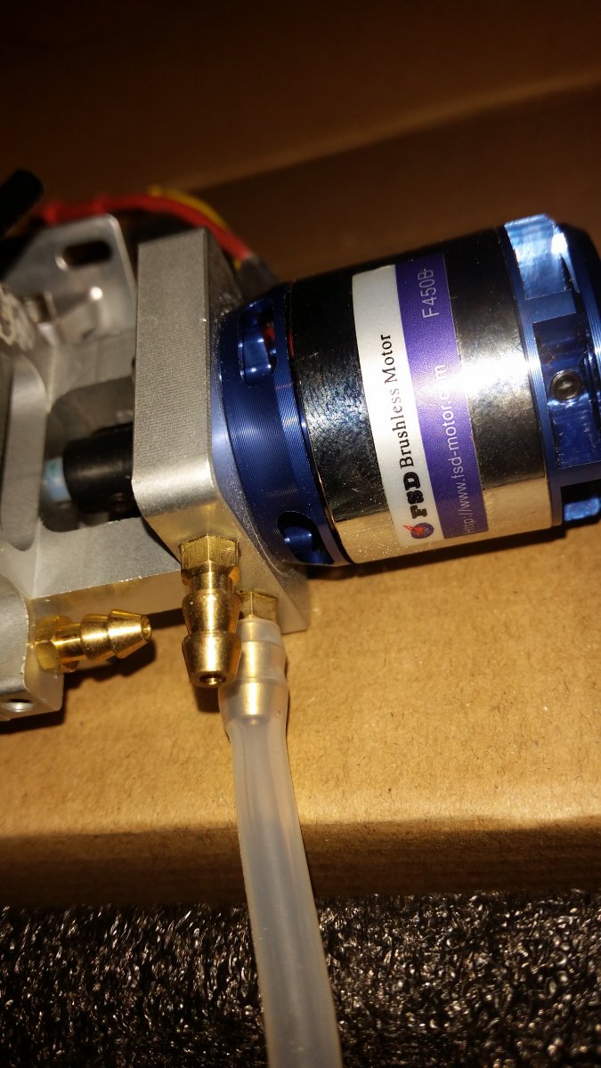

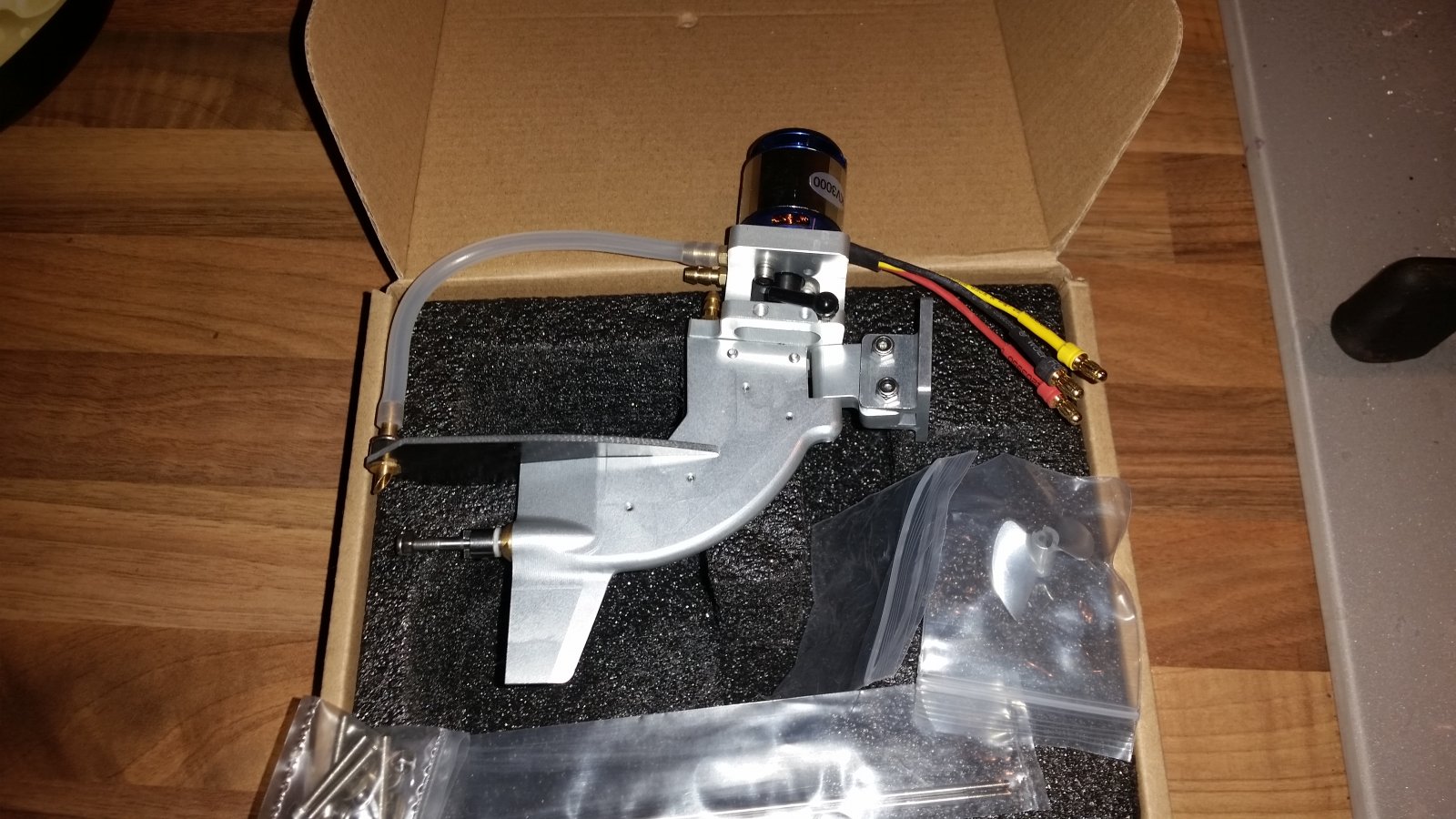

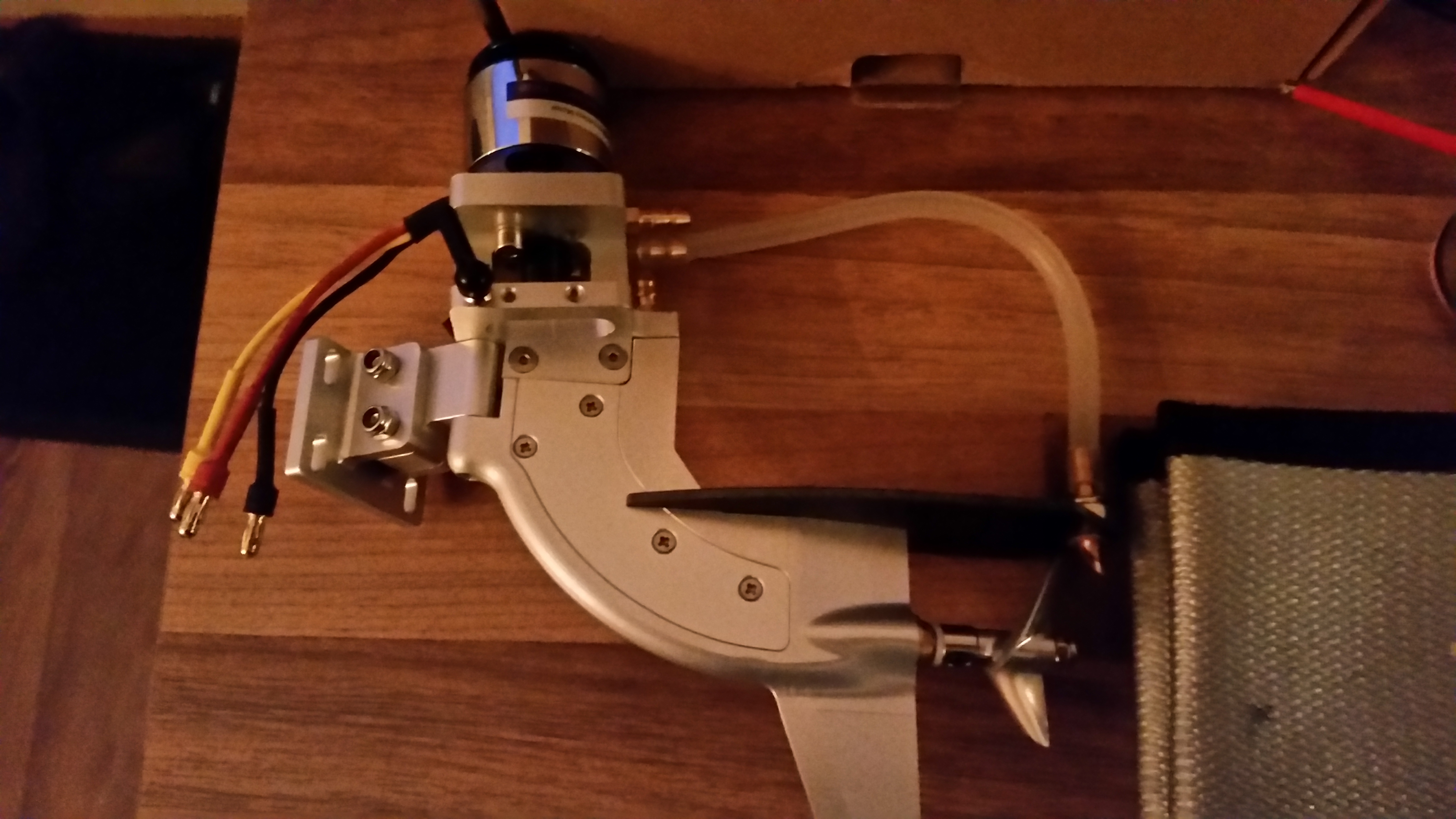

20170111_173111.jpg 20170111_172900.jpg zo de motor is binnen 20170111_173201.jpg en bedankt Ron, Had al een en ander gevonden maar ga er zeker nog is even voor zitten.
Bijlagen
    235,6 KB · Weergaven: 188
De specificaties vd de motor en schroef en kv. Het betreft een fsd motor
Dus nu kijken naar spanning denk 7, 4volt (moet nog ea aanschaffen) en schroef voor onbelast toerental.

Mmm... bij 3000kV en naar ik aanneem een hydro-prop (oppervlakte) denk ik eerder aan 3s. Kijk vooral 's rond op het 152VO-forum voor een beproefde setup, gegeven de motor die je al hebt.

Dit model schijnt ook erg lekker te varen met 2700kV 3s setup en een 36mm (1,4p?) prop. Kortom, ik zou voor 3s gaan met de 3000kV motor die je hebt liggen en een niet al te grote prop.

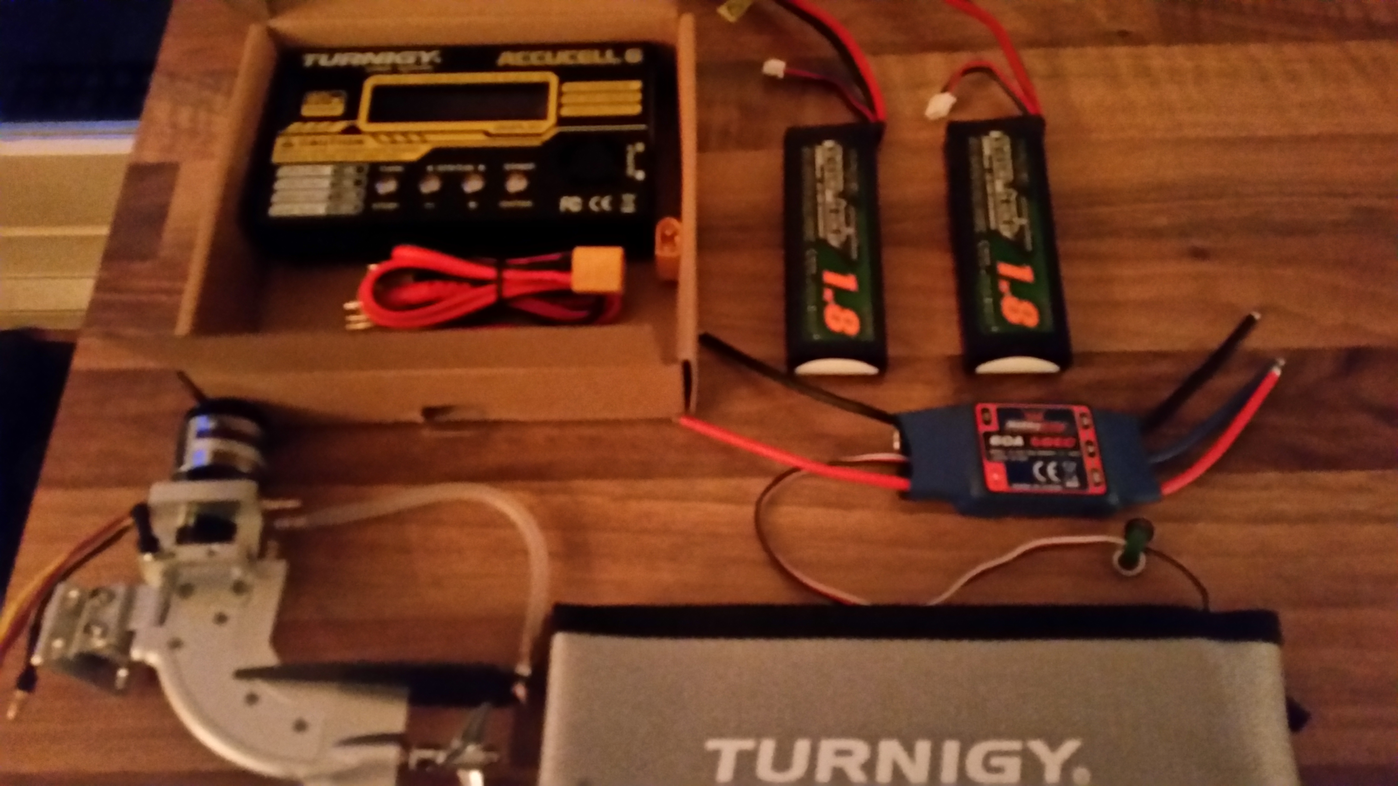

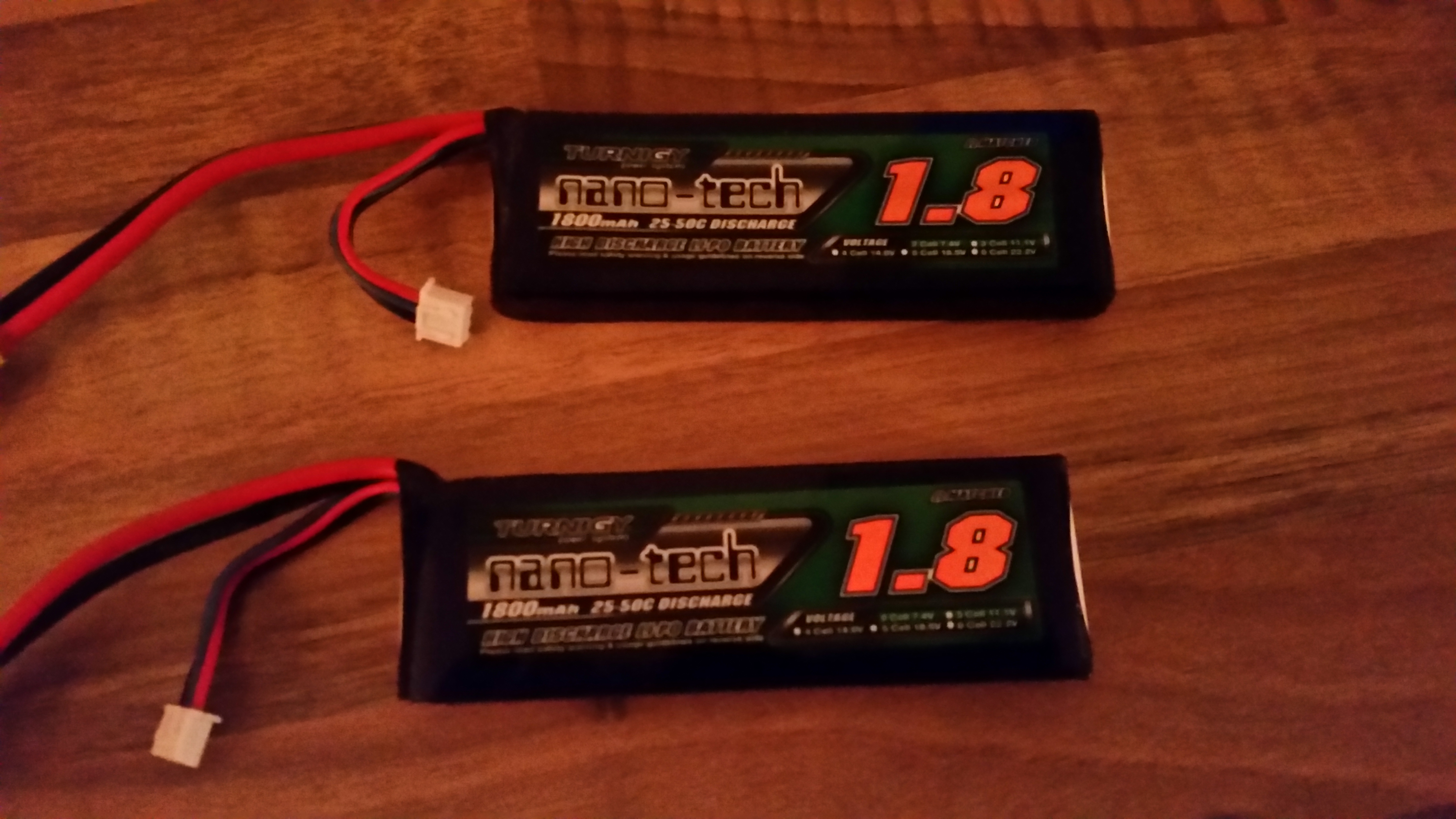

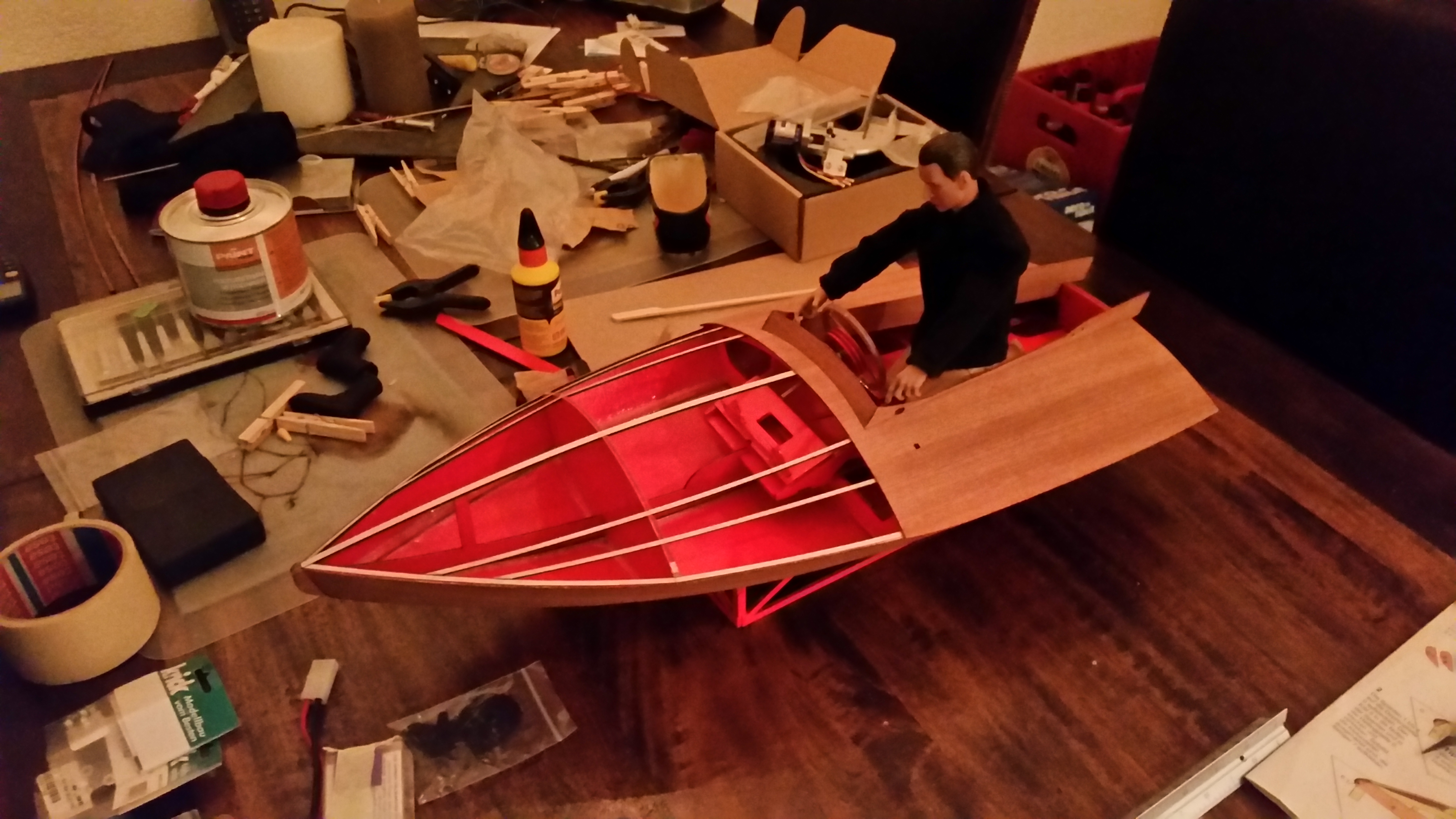

Hey Eric. Heb niet veel foto's genomen tijdens het bouwen hier boven staat een foto vd huidige situatie. Ben meer bezig geweest met uit zoeken vd setup en die is binnen.
Ik zal later nog wel 3s lipos bestellen en evt een andere prop. Kan denk ik wel met dezelfde esc. Maar eerst dit maar is tot een varend geheel brijen.
Ik moet nog een paar dingen doen voor ik kan gaan schuren en de buiten kant in de g8 lak kan gaan zetten. De binnenkant is drie keer gedaan 1e verdund 2e iets minder verdund en 3e onverdund. Nat in Nat gedaan zaten enkele uren tussen en vraag me af of dit voldoende is. Of moet ik hem schuren en de binnenkant nog vaker in de g8 zetten?
Dan de esc en lipos kunnen die gewoon op de bodem vd boot aan de zijkant dus wel afgedekt van boven met klitten band bevestigd worden ivbm evt spatwater?
En mooie links trouwens ga ik nog is rustig op mijn gemak door lezen.

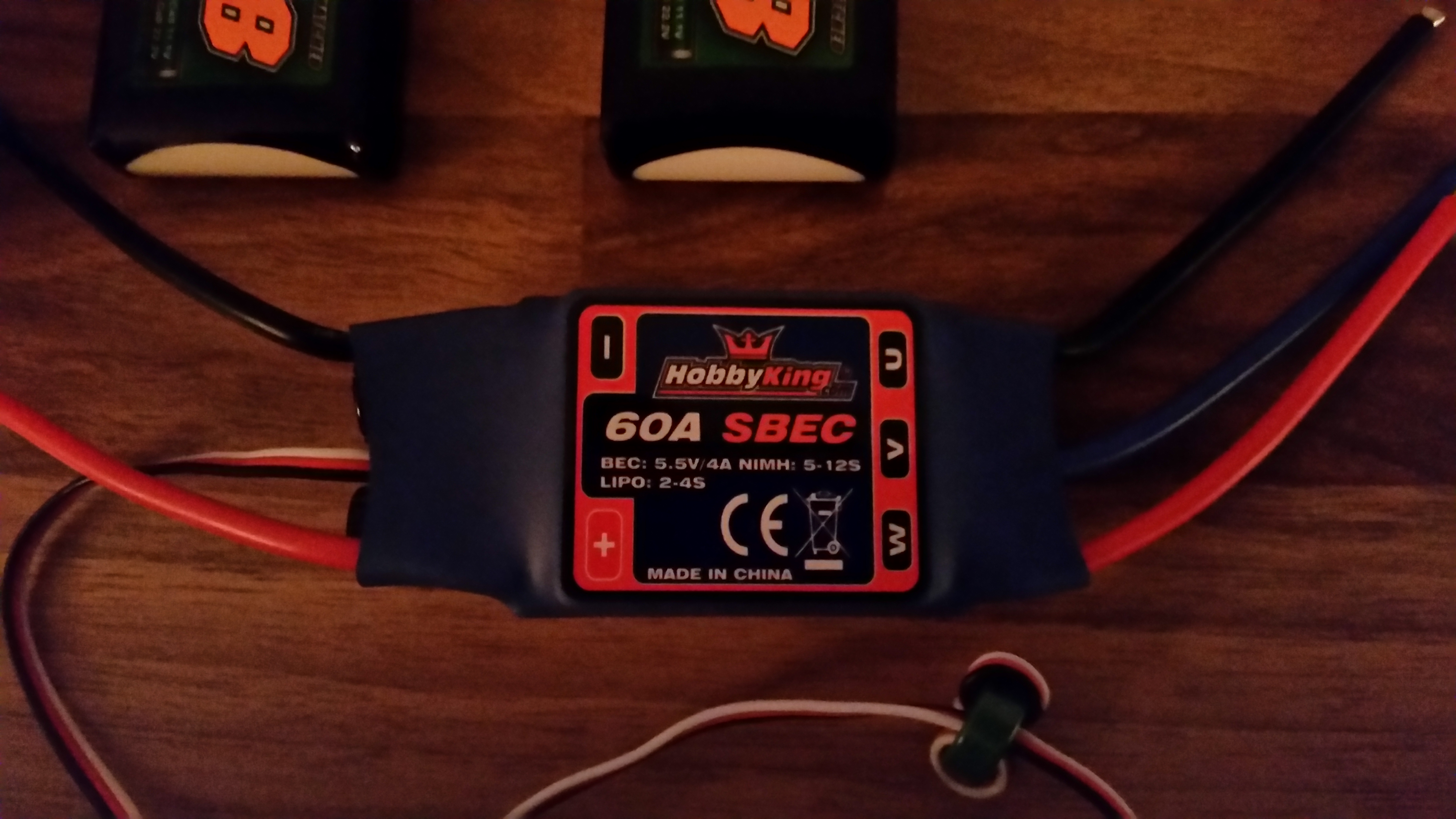

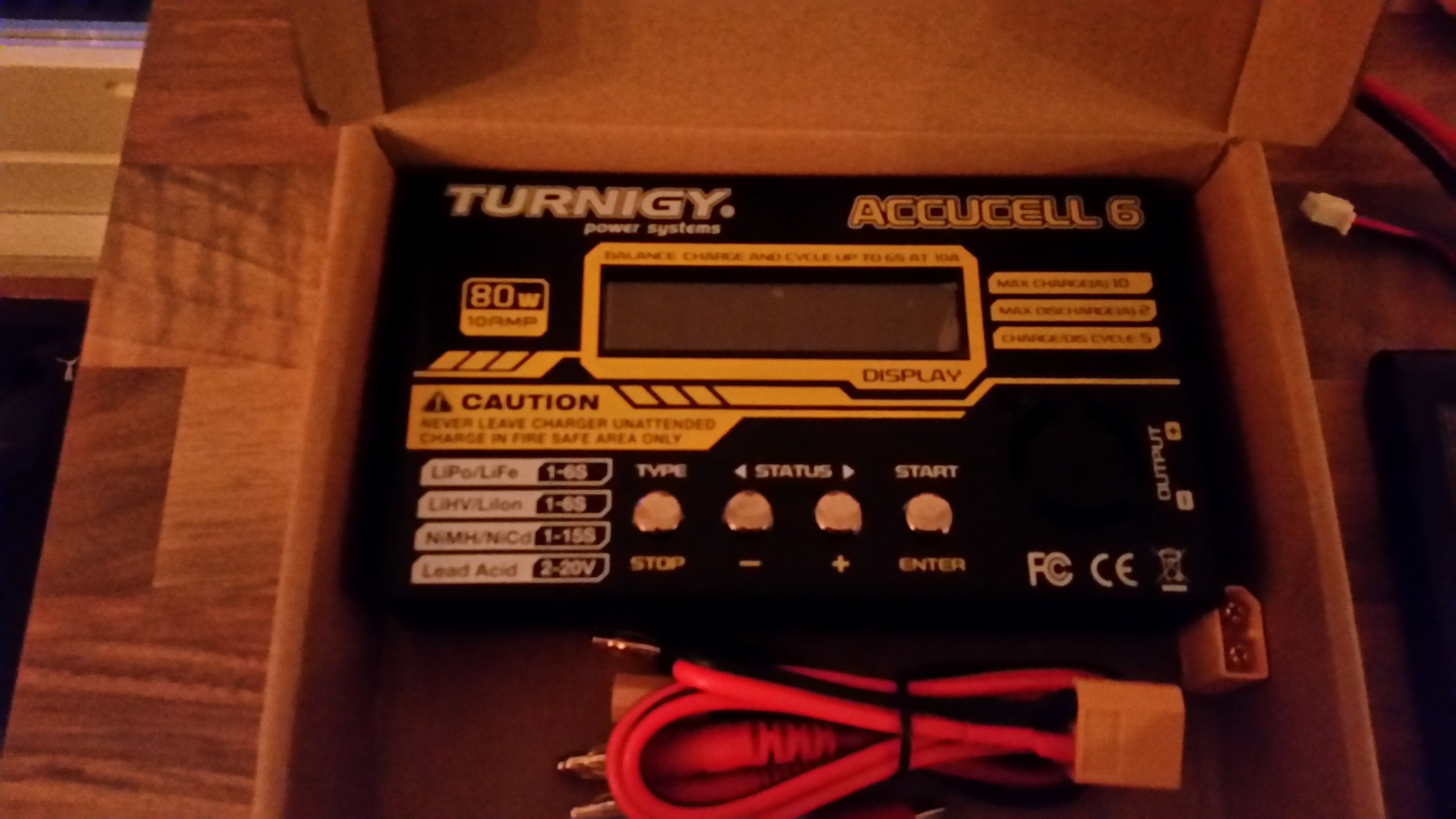

Hier nog een paar foto's van de setup weet niet hoe ik het voor elkaar heb gekregen om de eerste foto's gelijk zichtbaar te krijgen maar dan maar zo.
Bijlagen
Ik heb de foto's bekeken. Je kunt gerust beginnen met 2x2s parallel, in de wetenschap dat-ie wat tam zal varen. Als ik afga op het bouw- en vaarbericht van Kay kun je nog wel groter proppen (36mm) voor wat meer snelheid. De ESC, ga je die nog van waterkoeling voorzien? Zelf ben ik wel gecharmeerd van ETTI-ESC's, die zijn af fabriek watergekoeld èn volledig in plastic gegoten, dus waterdicht. Bij 152VO werkt men overigens met yardsticks, 't is misschien wel leuk om je daar 's in te verdiepen, zeker als je je ook 's op het water begeeft met andere 152VO liefhebbers.
Was ik eigenlijk niet van plan Eric denk je dat het nodig is dan? Zie bij 152VO dat ze ook niet allemaal met waterkoeling uitgerust zijn.
Maar als ie t begeeft zal ik is kijken naar etti.
En deze boot kan geen 152VO licentie krijgen dus kan van alles proberen. Maar misschien bij volgend project wel een die aan die voorwaarden voldoet.
De gedachte achter de yardstick vind ik wel een leuke. Wat de ESC betreft... zelfs een messingbuisje waar water doorheen stroomt kan al voldoende zijn. Ga je veel deellast varen (dus niet 100% volgas) en/of heel onregelmatig, een veel gemaakte beginnersfout, dan is het een kwestie van tijd eer de ESC het begeeft.
