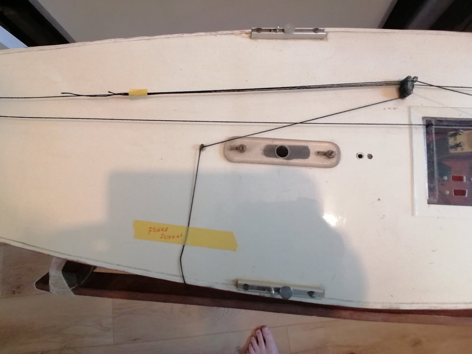

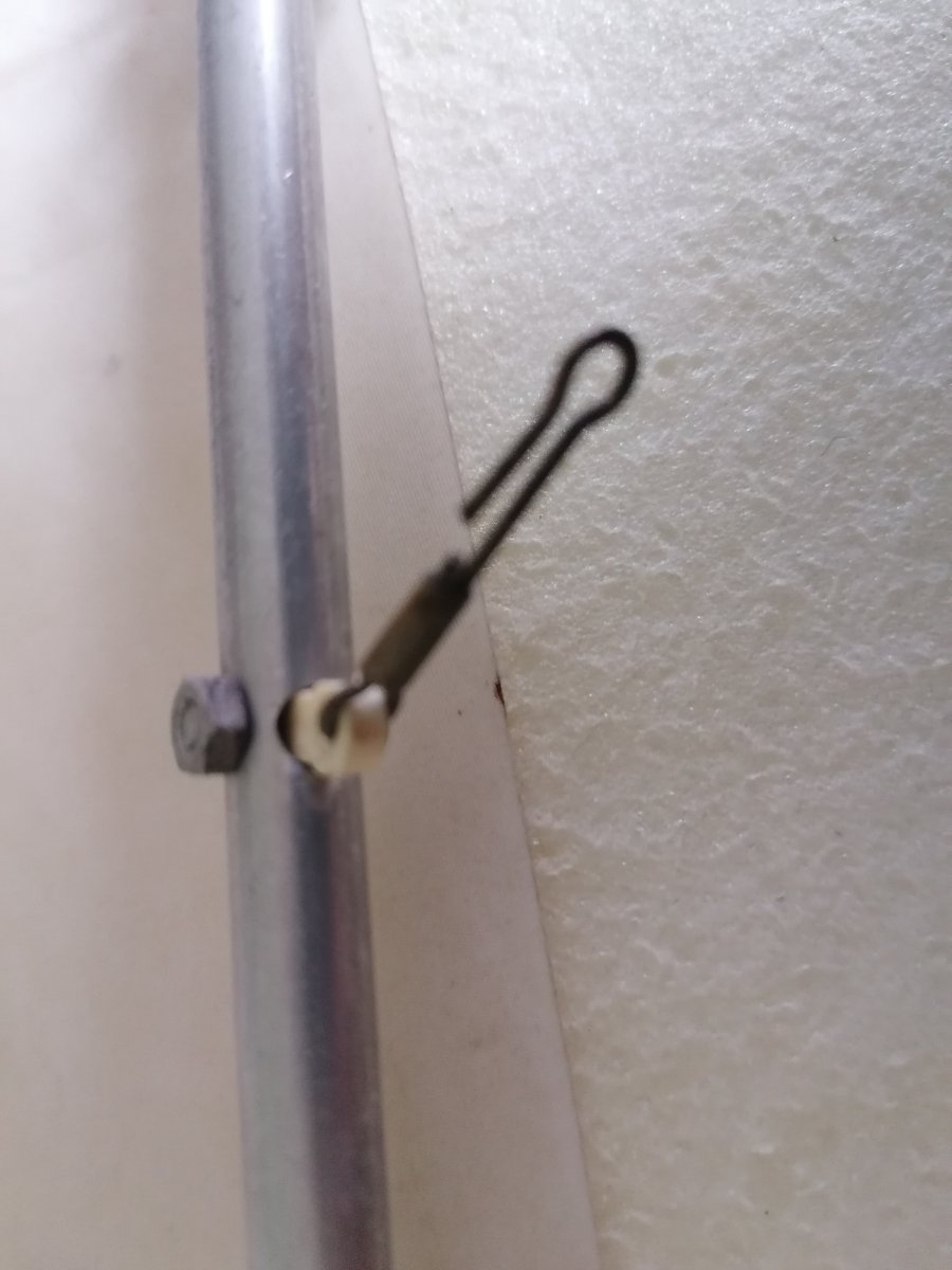

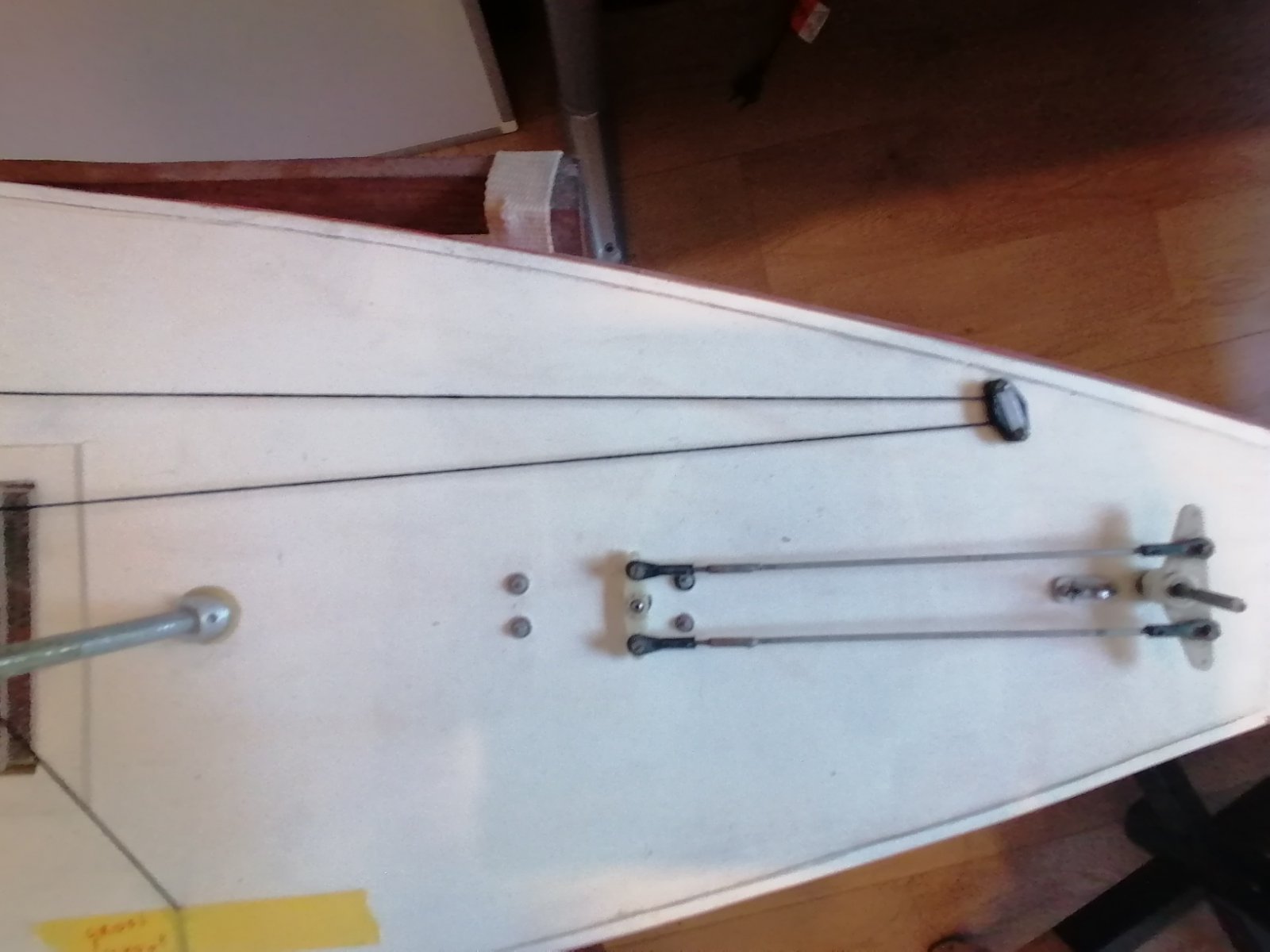

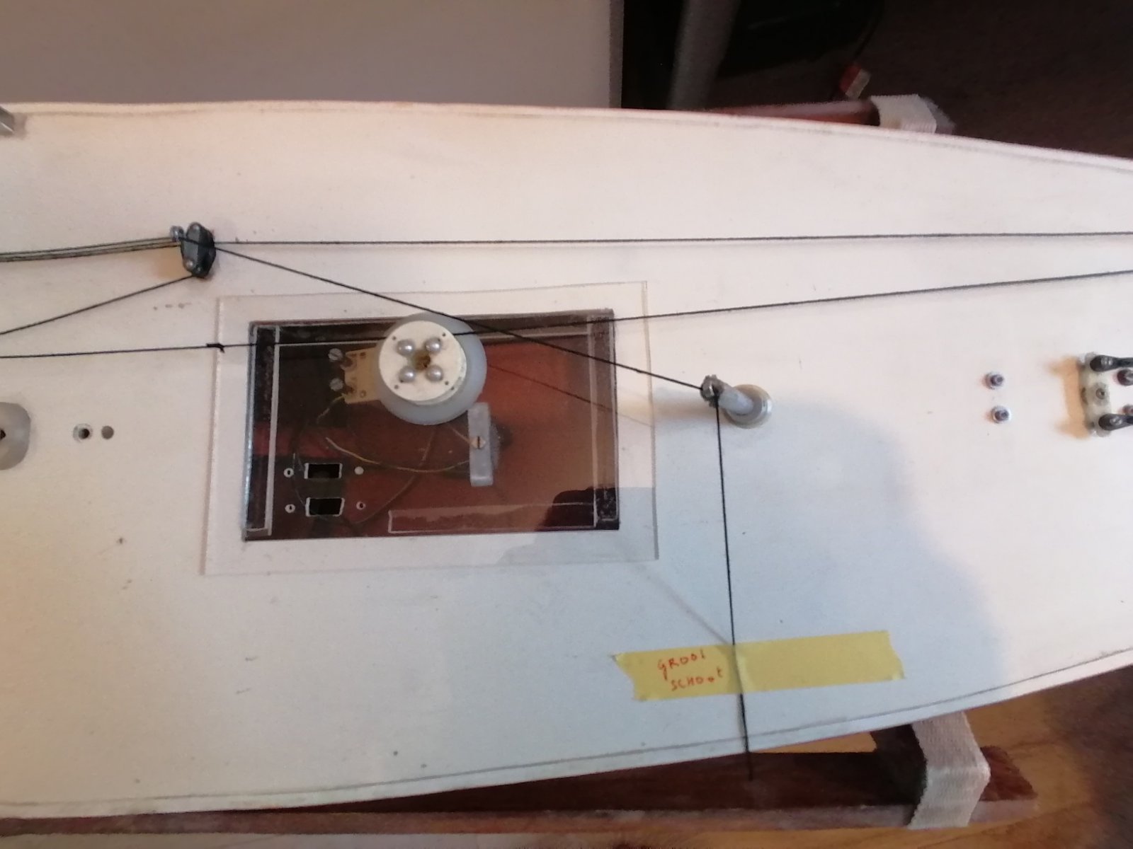

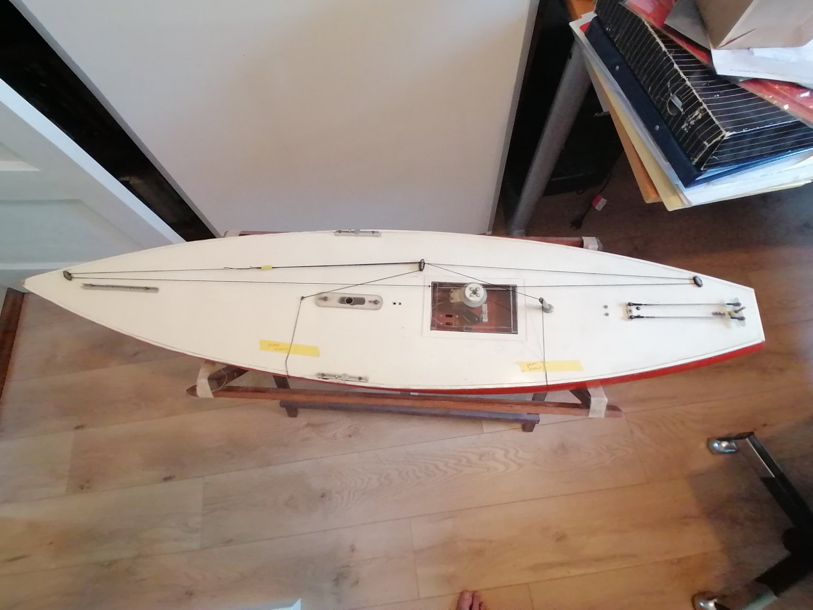

Ik heb een tijd geleden een oude M-klasser gekocht via Marktplaats. Het schip heeft hele mooie profielzeilen, maar de romp en dek verdienen een opknapbeurt. Ik zou graag eerst een keertje zeilen voor het dek en de romp aan te pakken. Zowel de roerservo als de zeilwinch steken door het dek heen. De zeilwinch heb ik na wat prutsen ook weer aan de praat gekregen. Wat ik niet begrijp is hoe de schoten en de winchlijn moeten lopen. Toen ik de boot kreeg was er een enkele winchdraad met een elastiek, en was dat elastiek vastgemaakt aan het blokje op het achterdek. Dat lijkt me niet origineel, want dan was er wel een oogje gebruikt. De grootschoot gaat door het oogje op de schootpaal en de fokkeschoot door een oogje op het dek. Verder denk ik dat het wokkel draadje naast het dubbele blok voor de winchdraad is. Hoe het gestapelde dubbelblok en de blokjes op voor en achterdek moeten worden gecombineerd begrijp ik niet precies. Wie heeft er een idee? IMG_20220206_153939_resized_20220206_034044399 door DuncanvdH geplaatst op 6 feb 2022 om 14:54 IMG_20220206_153949_resized_20220206_034043809 door DuncanvdH geplaatst op 6 feb 2022 om 14:54 IMG_20220206_153953_resized_20220206_034043363 door DuncanvdH geplaatst op 6 feb 2022 om 14:54 IMG_20220206_153957_resized_20220206_034042865 door DuncanvdH geplaatst op 6 feb 2022 om 14:54 IMG_20220206_154003_resized_20220206_034042313 door DuncanvdH geplaatst op 6 feb 2022 om 14:54

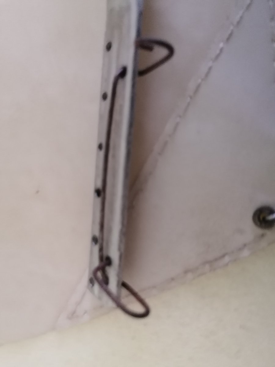

Foto 1: Overzicht van het dek. Het blokje op het voordek valt net buiten de foto. Foto 2: Achterdek met daarop een enkel blokje, de schootpaal en de doorvoer van de winch in de deksel van het dek. Foto 3: De stuurboord voorkant van het deksel van het dek met het wokkeldraadje (ongeveer 2 cm hoog) en daarnaast het gestapelde dubbele blok. Foto 4: Voordek met daarop een enkel blokje. Foto 5: Nog een detail van de schootpaal.
Ik heb eindelijk tijd gevonden om verder te gaan met de M klasse. Ik heb nu (denk ik) gevonden hoe de schoten moeten zitten. Nu heb ik een eindloze draad voor de winch die door de blokken op voor en achterdek loopt. Het kan geen toeval zijn denk ik dat die de draad door deze blokken precies langs de winch loopt. De onderste schijf van het dubbel blok geleidt de draad terwijl de bovenste schijf de fokkeschoot geleidt. De grootschoot loopt via de schootpaal en het geleidertje bovenop het dubbelblok. Nu heb ik precies alle onderdelen gebruikt die op het dek zitten. Denken jullie dat dit klopt zo, of moet ik de schoten anders leggen?

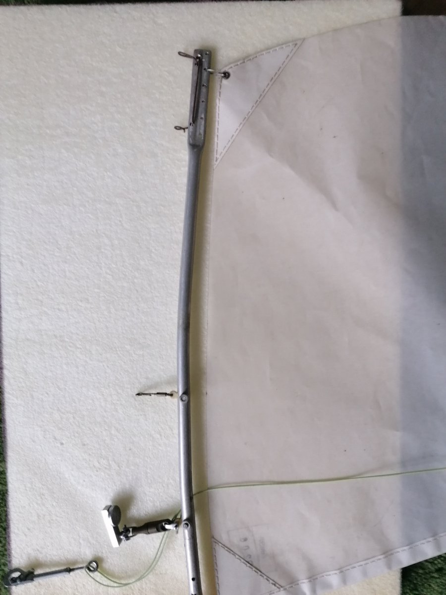

Dank je wel. Ik heb nog eens naar de fokkeboom gekeken en ik vroeg me af of de haakjes die er onder zitten ook voor de schootvoering zijn. Ik neem aan dat de fokkeschoot door de achterste twee haakjes loopt en dan aan het voorste dingetje vastzit?
Dat kan Uiteindelijk zul je een makkelijk verstelbare schoot willen. Die kan je maken dmv een schuifje (ook wel bowsie genoemd) Als je wilt kan ik wel een paar foto’s maken hoe het bij mij zit.
