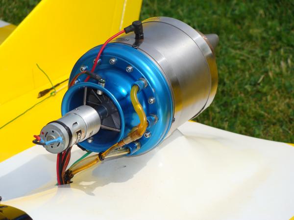

Hallo Dieter,
Ik heb ook ooit een dikke 10jaar terug, met hetzelfde idee rondgelopen.
Een eindwerk maken rond een jet, en er een turbine aan overhouden.
Het is allemaal heeeel snel gezegt... maaar,
Ik heb het ...en gelukkig niet gedaan (als eindwerk)
Later enkele jaren nadat ik mechanische vormgiving ( draaien en frezen)had afgemaakt meteen van men eerste spaargeld een nieuwe draaibank gekocht (1m tussen de centers)
Met de bedoeling zelf een turbine te gaan bouwen, en dat heb ik ook gedaan.
En toen werd me snel heel duidelijk dat dit binnen de schooltijd, en dan zeker met de machiene´s , materiaalen kennis, dit zeker een brug tever zou zijn geweest.
Ik heb toen ik aan me bouw begon het genoege gehad een paar zeer goede kennissen te leren kennen die daar toen al heel erg in bedreven waren, en nog.
Die me zo op de juiste weg hielpen met de bouw van mijn KJ66.
Het forum was er toen niet, of ik had er zeker nog geen weet van.
Maar dan nog moet je het zelf wel voor elkaar krijgen, dat is toch de bedoeling.
Er is veel tijd overgegaan voor ik de motor draaiende had.
En het was het zeker waard, ...meer nog: op de planning staan nog 2 motoren te wachten ( voorlopig andere werken rond men hoofd)
Maar ik kan je alleen maar de raad meegeven, niet over 1nacht ijs te gaan, je zit tenslotte opschool om je diploma te halen.
Misschien heb je wat aan men verhaal misschien ook niet, je ziet maar.
Hier nog een plaatje van mijn motor.
