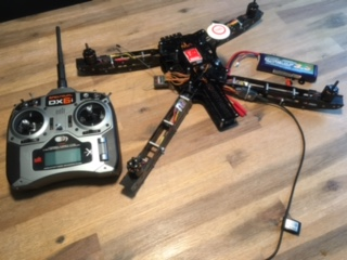

Onlangs heb ik op dit forum al eens een vraag gesteld voor het opstarten van mijn quadcopter. Helaas begaf mijn Turnigy 6X het toen en heb ik een nieuwe zender aan moeten schaffen. Ik heb nu bij Conrad de Spektrum DX6i met AR610 ontvanger gekocht.

Nu heb ik een probleem dat mijn V-SEN een langdurig knipperende gele led laat zien. Volgens het bouwverslag van Emil betekent dit "geen ontvanger signaal". Volgens mij heb ik wel alles goed aangesloten en begin nu te denken dat de Naza-M lite niet goed is. Ik heb DJI NAZAM Lite Assistant 1.00 incl. drivers op de laptop gezet en opgestart. Het programma ziet alle functie's op de quadcopter en ik kan ook settings wijzigen zoals bv de calibratie van de gyroscoop, en als ik het apparaat beweeg werkt deze. Ook de Spektrum zender en de ontvanger zijn goed aan elkaar gekoppeld en zien elkaar, alleen in de Assistant werken mijn Control Sticks en schakelaars niet. Ik kan het apparaat dus niet opstarten.
