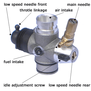

Als je helemaal geen beschrijving van de motor hebt, én je hebt al 'als een dwaas' aan de sproeiers van de carburateur gedraaid, dan moet je de een basis afstelling van de motor zoeken:
Meestal staat een nieuwe motor op de fabrieksafstelling, maar dit is niet altijd het geval. We hebben bij de meeste methanol motoren, drie stelschroeven op de carburateur:
- Een brandstoftoevoer-(hoge toeren),
- een mengregeling-(lage toeren) en,
- een stationairschroef.
Om de basisafstelling te vinden doe je het volgende:
Je neemt een stukje brandstofslang en plaatst dit op de carburateurnippel.
Hoofdsproeier:Je draait de hoofdsproeier helemaal dicht en zet de carburateur helemaal open. Nu blaas je op de slang en draait gelijktijdig de hoofdsproeier open. Totdat je hoort dat de lucht goed door de carburateur stroomt (Dit zal zo'n 2,5 tot 3 slagen zijn).
Mengregelregelschroef:Met de mengregelschroef doe je hetzelfde, maar nu zet je de carburateur ongeveer 15% open.
Stationairschroef: De stationairschroef draai je naar binnen, totdat de gasschuif ongeveer 2mm open staat.
Nu heb je de basis afstelling en kan de motor gestart worden.
Hoofdsproeier: main needle
Mengselregelschroef: Low speed needle rear (of front)
Stationairschroef: Idle adjustment screw
