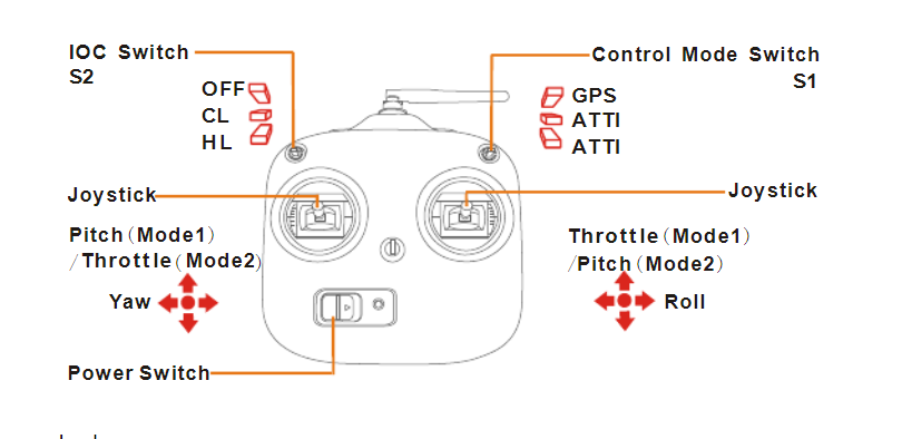

Beste Wout, inderdaad , even kalibreren. Sender kalibrieren Wurde der Steuermodus des Senders verändert oder wurde schon sehr lange keine Kalibrierung mehr durchgeführt, so ist eine neue Kalibrierung des Senders notwendig. 1. Schalten Sie Schalter S2 auf OFF und Schalter S1 auf GPS. 2. Schieben Sie den Gashebel und den Pitchhebel ganz nach oben. Halten Sie den Pitchhebel manuell an oberster Position, sollte er möglicherweise wieder automatisch in Mittelstellung gehen. 3. Sie sollten, wenn Sie nun den Sender einschalten, wiederholend den Signalton “Di—Di Di” am Sender hören. Schalten Sie den Schalter S2 auf CL, sollte der Signalton “Di” erklingen, insofern der Sender in den Kalibrierungsmodus gewechselt hat. (Während dieser Phase muss der Gashebel und Pitchhebel dauerhaft ganz nach oben gedrückt werden.) 4. Lösen Sie den Pitchhebel und schieben den Gashebel wieder in Mittelstellung. Schalten Sie den Schalter S1 in den ATTI. Modus; Sie sollten nun den Signalton “Di” auf dem Sender hören. Bewegen Sie nun alle Hebel des Senders mehrmals hintereinander in alle mögliche Endstellungen und wieder zurück. Schieben Sie nun den Gashebel ganz nach unten und Schalten den Schalter S2 auf HL; Sie hören nun den Signalton “Di” des Senders, wenn der Sender erfolgreich kalibriert wurde.
