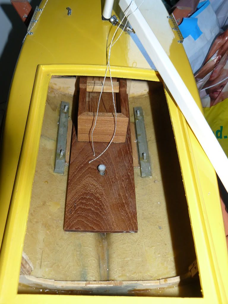

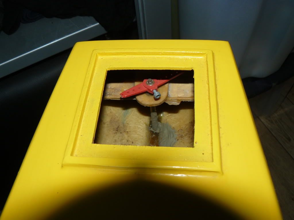

Ik heb een zeilboot gekocht ben wel bekent met snelle bootjes maar dit is nieuw voor mij.
Graag wil ik advies van één van jullie hebben om deze boot goed af te bouwen.
Zoals wat voor servo's moet er in.
Hoe maak ik de zeilen of waar kan ik ze kopen. Hoe moet ik de maat nemen voor de zeilen. Waar moet ik opletten.
Hoe moet ik de besturing van de zeilen maken.
De boot is totale lengte 1.27 de mast is totaal 1.66

Hallo Jermaine,
Met een romplengte van 1,27m zit je in de grootte van de M-klasse (Marblehead), een internationale wedstrijdklasse, waar veel spullen voor verkrijgbaar zijn.
Zoek maar eens in die richting.
Groeten, Jan.
Hallo als je deze standaard wil uitvoeren , kunje volstaan met een 2kn 40mhz zender met 1 servo (roer) en zeilb (zeilwinch hitec bv zijn voor redelijke prijzen tekoop, voor zeilen een vliegershop of als er indebuurt zeilmakerrij , Google boot IOM class of id er is genoeg te vinden . sucses en plezier .
Dit is een M klasse van Robbe de Diane
Hij moet zeker 25 tot 30 jaar oud zijn
Dit was in die jaren een modelbouw pakket van Robbe die je kon kopen in de modelbouw winkel hij was compleet met zeilen
