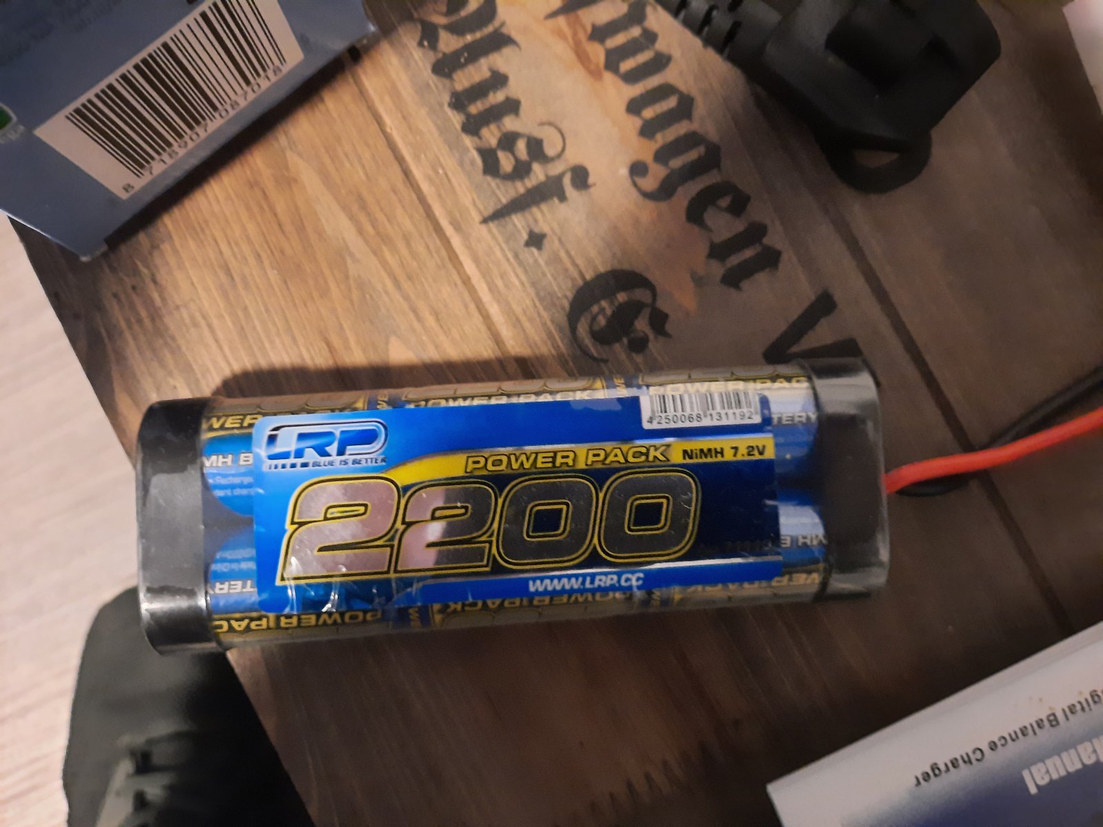

Ik heb geen verstand van Ampere, Volt en electronen. Ik wil graag mijn snellaad station gebruiken voor mijn 7.2 volt 3 bij 2 batterij pack maar ik weet niet hoeveel AM ik nodig heb voor mijn batterij, ik wil namelijk niet de boel opblazen. Ook wil ik hem zo snel mogelijk opladen ZONDER dat de batterij beschadigd raak. Heeft iemand misschien tips of informatie? Alvast bedankt, Marijn.
Stel de lader in om NiMH accu's te laden. Deze lader kan daarna alles automatisch detecteren en laden als die functie is gekozen. Op het scherm staat dan "NIMH CHARGE Aut". Je kan ook de stroom handmatig instellen op de onderste regel van het display. De stroom kan je instellen tot maxcimaal 5A, meer kan de lader niet leveren. Voor de accu op de foto zou ik niet hoger gaan de 2x de capaciteit. De capaciteit van de accu is 2,2Ah (2200mAh) dus wordt de laadstroom maximaal 4,4A. De accu zal een vaker geladen en ontladen kunnen worden (langer "leven") als je langzamer laad. Ga dan niet hoger dan 1C, dus niet hoger dan 2,2A. Succes.
