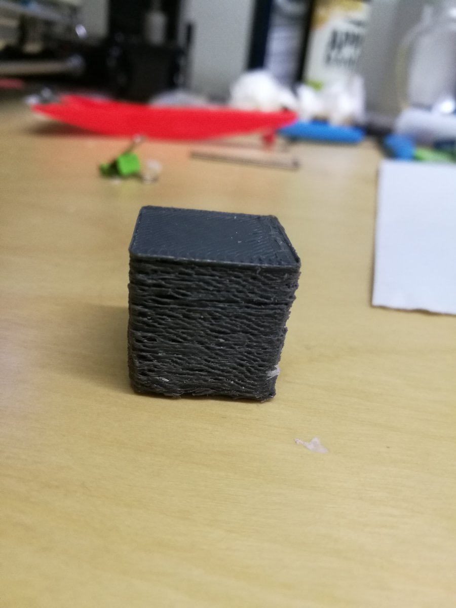

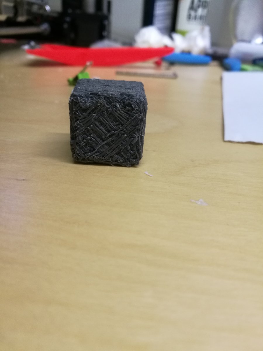

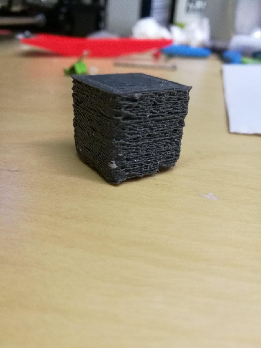

hallo allemaal,
ik heb onlangs een pursa i3 (anet a6) gekocht bij 123... en ik krijg er niet echt fatsoenlijke prints uit, ik moet met de eerste laag echt meehelpen (het filament dus doordrukken) anders hecht het niet aan mijn verwarmde printbed. ik heb al geprobeerd om de flow rate hoger te zetten maar dit wil niet helpen ook worden de prints niet mooi glad maar zeer ongelijk, precies printen gaat dus nog niet. ik ben op dit gebied nog een leek dus ik hoop dat er hier iemand is die mij kan helpen met evt aanpassingen en instellingen. ik heb wat foto's bijgevoegd van prints die ik geprobeerd heb ik print nu momenteel met pla 1.75 mm van de jupiter serie. met een nozzle van 0,4 laagdikte 0.1mm. werk momenteel met de cura slicer dit bevalt mij verder prima.

Je printer heeft behoorlijk last van onder extrusie. Er komt dus te weinig materiaal uit. Dat kan verschillende oorzaken hebben:
- het filament slipt in de extruder. Dit kun je vaak zien en horen tijdens het printer. Geef in dat geval wat meer spanning op de veer zodat het filament beter vastgegrepen wordt.
- je printercalibratie klopt niet, hij voert te weinig filament door. Eenvoudig te testen door met een warme kop opdracht te geven om bv 50mm te extruderen. Markeer het filament op bv 100mm van de extruder met een stukje tape en meet hoever hij wordt doorgevoerd. Klopt dit niet dan moet je het aantal steps/mm voor de extruder aanpassen in je firmware.
- laatste mogelijkheid is dat je slicer niet goed staat. Hij zou bv op 3mm filament kunnen staan terwijl je met 1.75mm werkt. Simpel te controleren en corrigeren in je slicer.
Super bedankt voor je reactie! Ik ga dit vanavond zeker even uit proberen hou jullie op de hoogte van de resultaten

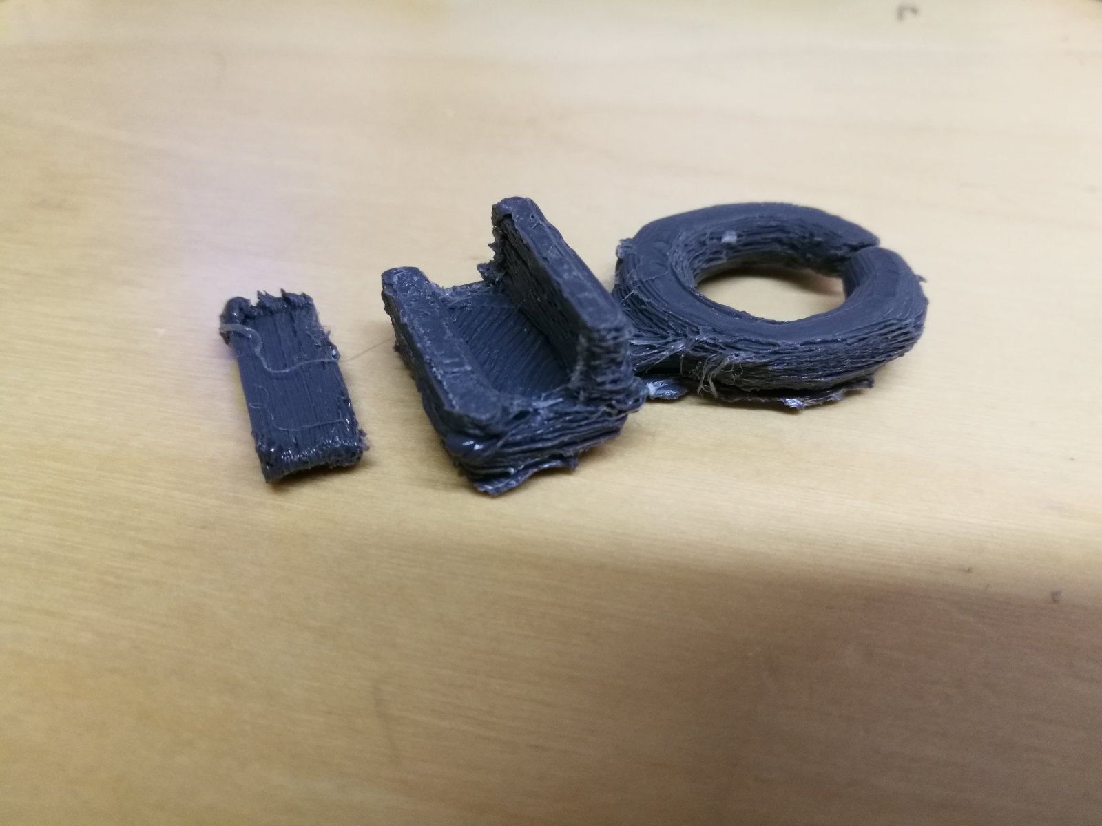

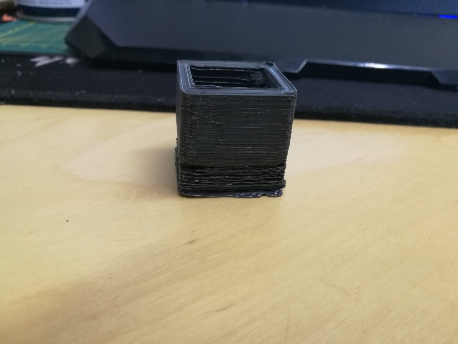

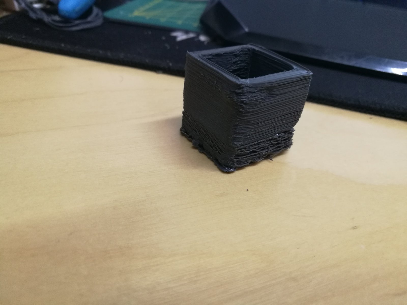

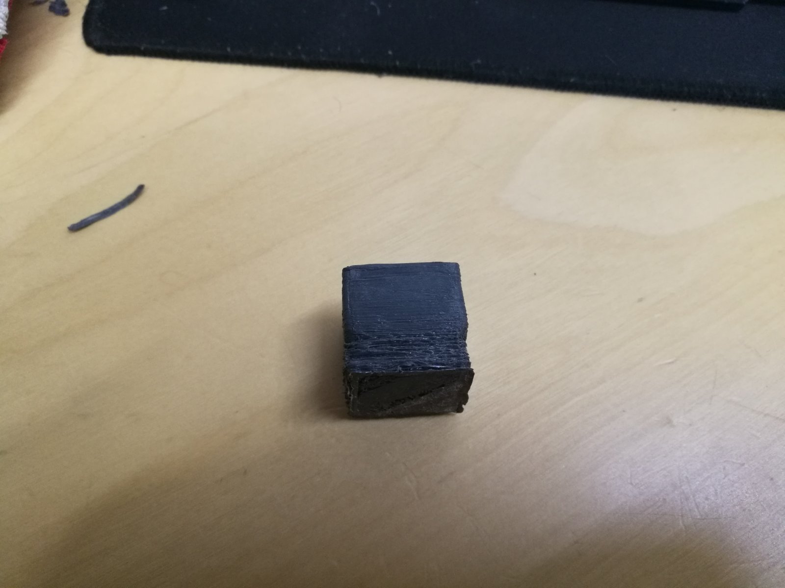

hallo, allemaal ik heb het wat druk gehad afgelopen week vandaar de late reactie.
ik heb gecontroleerd wat Emanuel mij aanraden het filament slipt niet.
dat hij te weinig filament doorgevoerd dat was een ding dat zeker was ik heb de calibratie test uitgevoerd en er kwam gewoon 50 mm door.

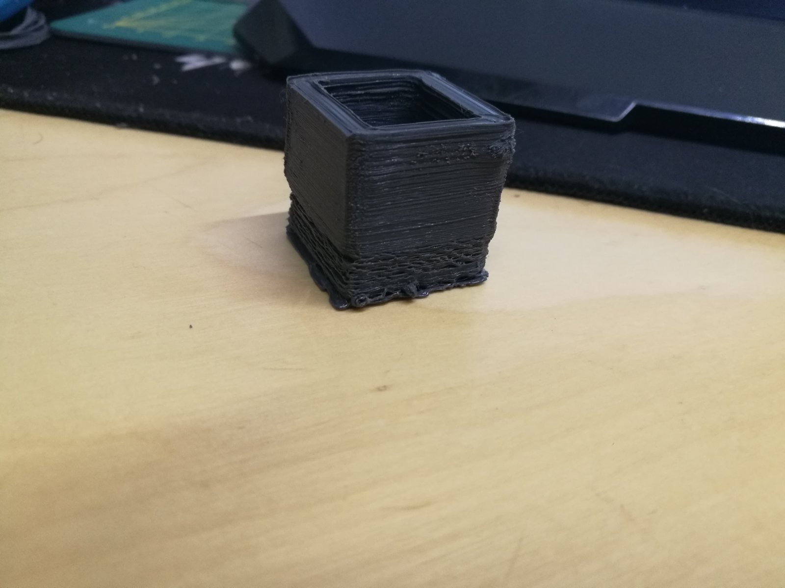

ik ben toen maar weer wat gaan testprinten en gaan spelen met de flow rate in de firmware, op een gegeven moment zat ik op 200% en toen kreeg ik wel een naar mijn idee een mooi resultaat (zie foto), echter als ik het nu nog eens wil proberen lukt het me weer niet, de printkop trekt als het waren door de net geprinte laag heen ik heb mijn bed geleveld en gekalibreerd dit veranderd helaas ook niks misschien toch teveel filament?

Als het filament niet slipt en hij de juiste lengte filament doorvoert dan zou het probleem in je slicer moeten zitten. Dubbel check dat daar de juiste diameter filament in staat. Het lijkt erop dat die op 3mm staat terwijl je met 1.75 mm werkt.
Probeer eens een hogere temperatuur, als het materiaal wat je gebruikt niet voldoende op temperatuur is, dan kan dit ook onder extrusie opleveren!
Het materiaal is dan niet vloeiend genoeg, om bijvoorbeeld goed te kunnen hechten op de laag eronder.
Het kan ook komen door een te hoog ingestelde print snelheid!
Hoe hoger de snelheid, hoe hoger je de temperatuur dient te zetten, dit zul je proefondervindelijk kunnen testen.
Soms kan het ook helpen, om de eerste laag iets dikker te laten printen. (0,2mm / 0,3mm, i.p.v. 0,1mm)
Plaats anders ook een foto van de eerste laag, dat geeft ons hopelijk een beter inzicht.

Website met voorbeelden die je kan raadplegen om je probleem op te lossen. Zoals ik je prints zie ben je flink aan het over extruderen.

Filament staat standaard op 2.85 diam. en ja, met die instelling moet de flow rate op 250% wil het een beetje printen, dus dat klopt met de bevinding. Ik zie ook nergens een antwoord dat je dat gecontroleerd hebt? Dat je 50mm feed hebt getest zegt alleen dat de calibratie van de extruder klopt, niet dat hij genoeg feed :)
