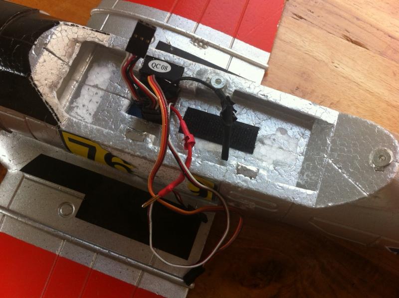

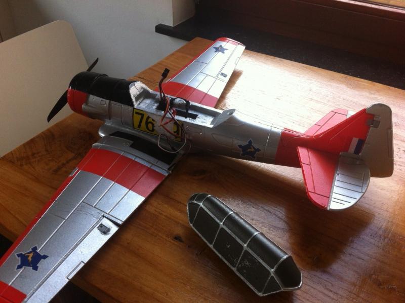

Mij is een AT 6 aan de handen blijven plakken (3 kanaals)
full
full
Spanwijdte: 750mm
Lengte: 570 mm
Gewicht: 222g (zonder batterij)
Compleet met brushless motor, regelaar en servo's.

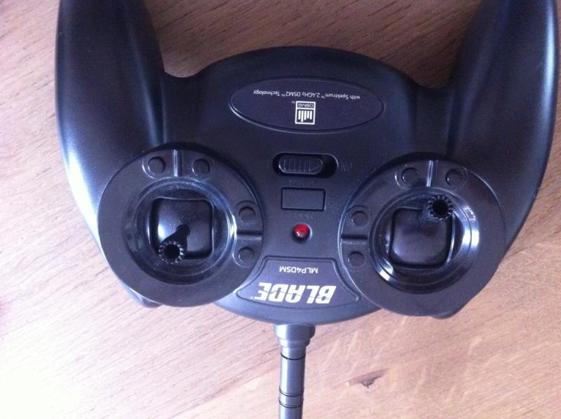

Ik heb een E-Flite Blade MSRX waarvan ik de zender gebruiken wilde (is een DSM2 ding).
Een paar vragen:
- Kan ik deze zender gebruiken? Zo ja, welke ontvanger kan ik het beste aanschaffen? Zoiets: Marktplaats.nl > 6 kanaals ontvanger voor spektrum DSM2 2,4Ghz Zenders - Hobby en Vrije tijd - Modelbouw | Radiografisch | Vliegtuigen en Helikopters ?
Heb ik een sateliet nodig?

Die ontvanger zal zeker werken met je zender.
Maar of het bereik voldoende is kun je pas bepalen als je het exacte type weet.
Dus: welke zender heb je?
Een orange ontvanger zonder satelliet heeft een bereik van een parkflyer = ongeveer 400 meter. Wil je meer zekerheid en / of bereik, dan is een satelliet aan te raden.

Dat is de zender...
Ik kan geen specificaties van de zender vinden maar het zal zeker geen full range zender zijn. Dan heeft een satelliet geen enkel nut.
Het zou kunnen dat de zender "gemixt" is, dat wil zeggen dat meerdere kanalen reageren op 1 signaal van de ontvanger. (bijvoorbeeld meer gas als je rolt) In dat geval is hij niet geschikt voor vliegtuigen.
Dit kun je testen door een ontvanger te binden aan de zender en de servo's en regelaar aan te sluiten.
Als je dan een stick in 1 richting beweegt, mag maar 1 functie reageren.
Als je van plan bent meerdere toestellen te gaan vliegen, is het verstandiger een andere zender aan te schaffen.
Spektrum DSM2 zenders zijn compatible met alle Blade heli's.
Voor veel heli's zijn 6 kanalen nodig. Voor veel vliegtuigen is 4 kanalen genoeg.
In dit geval zitten de mixen in de MSRX, deze zender kan je dus gewoon mee vliegen!
MAAR pas wel op, deze zenders zijn niet full range!
Spektrum DX5e of DX6i zijn leuke instap zenders waarmee je wel full range hebt.

Ik heb deze AT 6 ook in gebruik echter er zijn heel wat issues waar je rekening mee moet houden om hem goed vliegend te maken :
1- Vliegt uit het "doosje" niet goed.
Remedie is om te beginnen met lood te plakken zo dicht mogelijk tegen het vuurschot aan. Ik had ruim 40 gram nodig en jij nog meer (zie punt 2)
2- setup is ruim onvoldoende om vlot te vliegen
2S is marginaal, echter de bijgeleverde ESC van 10 A gaat gegarandeerd fikken op 3S (er zijn er diverse op de HK site die het geprobeerd hebben met einde oefening.....).
Ik had nog een 30 A regelaar liggen en kon aldus wat dood gewicht aan lood vervangen door functioneel gewicht van de ESC.
Porp is van het slowfly type en lag aan diggelen na 2 landingen,
Ik heb een prop-adapter aangeschaft om de APC E props te kunnen gebruiken, adapter gaat van 2,5 mm diameter (asje motor) naar 4 mm en ik draai nu met de originele motor + 30 A regelaar op 3 S vlot een 7 x 5 prop rond.
Toestel gaat nu als een speer en kan mee met de nanofighters van de A merken aan 1/3 van de prijs.
Motorschot is ook met tjakamaka lijm aangebracht, ik heb deze met epoxy opnieuw verlijmd. Daarbij moet je wel de motorkap doormidden maar het geeft je ook de kans om je lood op een goeie niet zichtbare plek onder te brengen.
Je hebt een toegewijde zenderset nodig (liefst met exponentieël) Met het zendertje die je toonde gaat dit niet lukken aangezien hij ook ver weg is binnen de kortste keren (en deze zender is absoluut geen full range!)
