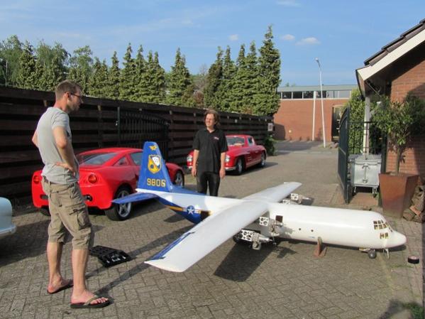

    dit is een 450cm c130. komt toch wel meer bij kijken net zoals bertus aangeeft ook een hoop geld.
    [​IMG]
    En ja ik heb toch al heel wat jaren bouw ervaring en loop nog tegen een heleboel leuke uitdagingen aan.
    kijk eens naar een sig kadet leuke bouwdoos en leer je ook nog eens vliegen en wordt eerst lid van een club want je leert daar pas echt vliegen

    Die C-130 ziet er trouwens leuk uit? Is die van jezelf? En zo ja. Hoeveel heeft die gekost? (gewoon even voor het idee).

    wat gekost heeft???
    heb eigenlijk geen idee.
    maar er zitten al 4 40cc 3w motoren op.
    en voor de rest mijn vrouw leest ook wel eens mee;)
