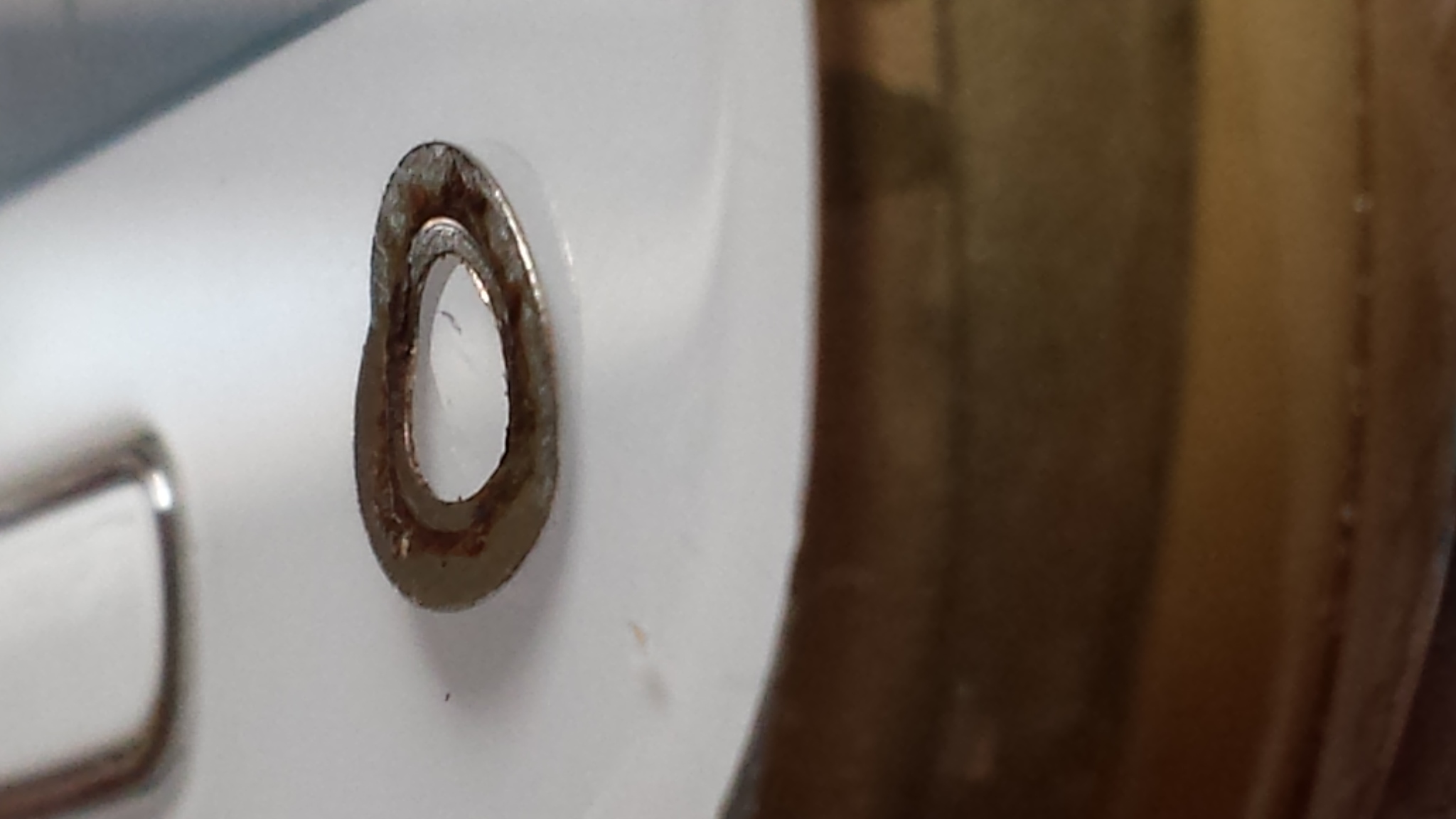

Ik heb hem uit elkaar, er zit een klein waaiertje in die wat is gebogen, hoort dat zo of moet ik hem terugbuigen

Dat is vast een vulringetje en die zit er niet voor niets.
