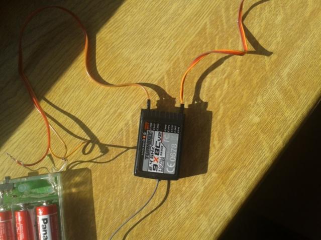

Plaats een paar foto's. Dan is te zien hoe alles is aangesloten. Je regelaar heeft een ingebouwde BEC. Dan is een ontvangeraccu niet nodig. Als je een regelaar met BEC en een ontvangeraccu aansluit kan de BEC in de regelaar defect raken.

Is het zo of lijkt het zo dat bij de ontvanger de bruine draad boven zit? :confused:
Je hebt 3 kleuren:
* Bruin = -
* Rood = +
* Oranje = puls
Het lijkt er nu op dat je bruin en rood goed aan de accu hebt zitten maar dat het verkeerd aan de ontvanger zit.
Maar dat kan ook de wazige foto zijn (kan de kleuren zo in het klein niet helemaal goed beoordelen) en dan zou hij helemaal niets moeten doen.

1 van de twee servo stekkers zit verkeerd om, ik vermoed de servo aangezien hij aangeeft dat de ontvanger wel bind proces doorloopt.
Draai de stekker van de servo eens om ;). (oranje onder, bruin boven)

Ik heb de servokabel nog omgedraaid maar nog steeds niks, ik denk dat de stroom te laag is om de servo aan te sturen, ik heb helaas geen houdertje voor 4 baterijen. Ik heb nog wel getest met nieuwe batterijen maar dat helpt helaas ook niet. Ik ga vanavond een regelaar met bec bestellen en een 12v loodaccu.
