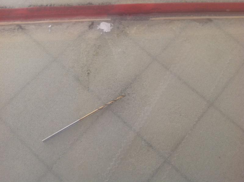

Het deel waar alleen glas zit gaat goed, ik zie het mooi weg vloeien en de behandelde plekken voelen nu hard aan.

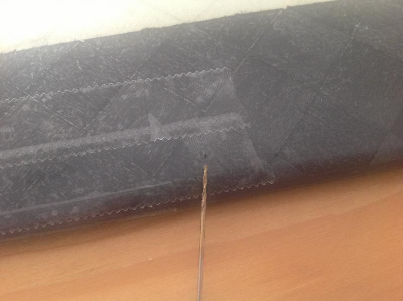

Bij het deel waar de carbon d box zit is het lastiger, er lijkt geen glas onder te zitten, als ik heel voorzichtig met een 0,75mm boortje met de hand een gaatje maak, dan schiet hij op eens zonder waarschuwing door, er gaat dan veel CA in inderdaad.
full
Ik heb nu een paar plekjes gedaan voordat het boortje doorschiet, dus alleen een kuiltje maken, en dan neemt het wat CA op maar niet veel.
Ik voel het oppervlak ook niet veel stijver worden.... Zal hem even een uurtje laten rusten om te kijken of ik dan wel verschil voel

Niels,
zoals Arjen beschreef kun je de gaatjes t.p.v. het spreadtow het beste boren bij de kruispunten van de weefselbanen, omdat hier minder koolstof zit geeft dit de minste kans op doorschieten van de boor.
Overtollig dunne cyano bij het gat laten lopen en meerdere malen lichtjes duwen op de beurse plek bevordert de opname van de cyano.

Ah wacht... Spreadtow is de zwarte voorkant.... Ik dacht dat dit de roofing was die je door het glas heen ziet..... Dit is dan disser zeker..... Doh!!!

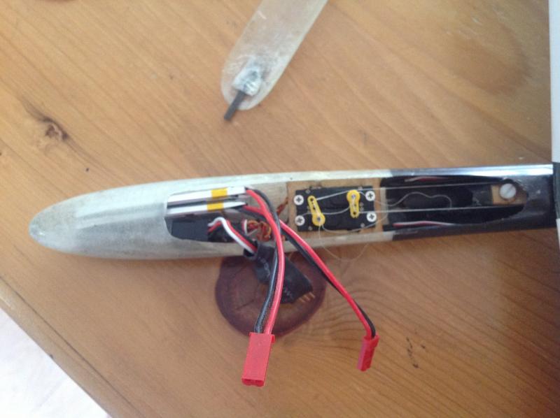

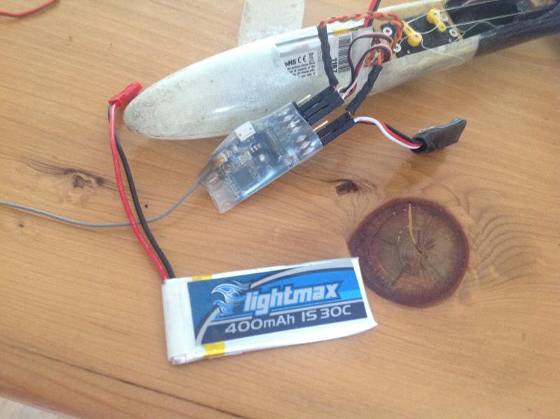

Ik heb de behuizing van mijn ontvanger gehaald en heb nu plaats voor 2 cellen van 400mah en een booster, als ik ze er in leg is mijn zwaartepunt nogsteeds te ver naar achter dus dat wordt lood toevoegen, zonde dan liever meer accu capaciteit
Vraag
Kan ik deze twee cellen paralel zetten?? En ook zo laden, dus rood aan rood en zwart aan zwart solderen?
Wat voor vliegtijd kan ik verwachten? Ik kan de twee cellen er niet makkelijk uithalen , dus als het maar een uurtje is dan kan ik beter andere cellen kopen die ik dan makkelijker kan wisselen.
Welke worden veel gebruikt in dergelijke rompjes?

Cellen parallel aan elkaar, geen probleem.
Beste is om voor het solderen beide cellen vol te laden.
Lopen ze gelijk bij het laden ontladen.
Ik gebruik 2x 350mAh zippy,s, normaal makkelijk 2 uur vliegen on een lading.
Wel afhankelijk van de gebruikte servo,s (stroom verbruik servo)
Frans
O ja, het kabeltje aan de booster wil na een tijdje wel eens loskomen.
Kabel zit direct op de print zonder trekontlasting, ook zorgt bewegen dat het kabeltje kan breken net na de soldering.
