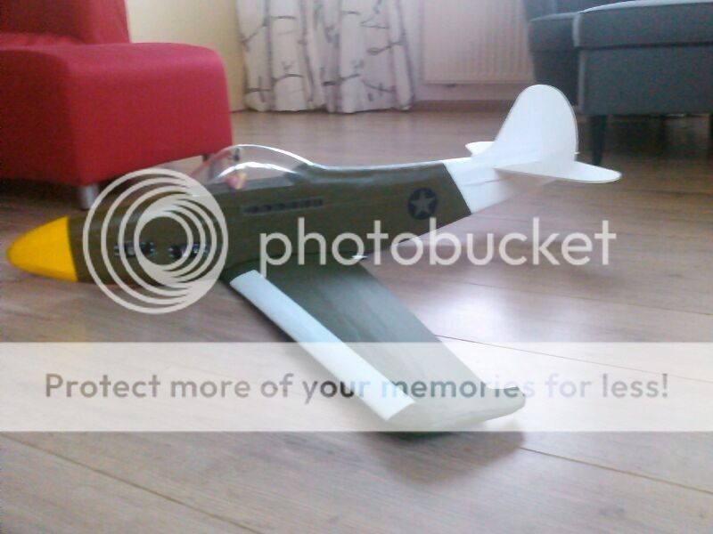

Goedemorgen Heren,
Hier is mijn PSS Hurricane in aanbouw:
De vleugel is EPP met CW tape en bespannen met Oratex. Vervolgens camouflage geschilderd met Humbrol RAF dark earth. Kleuren zijn aardig schaal dus.
De romp is eerst afgewerkt met spackle, daarna getaped en vervolgens bespannen met Oratex.
Met spackle kan je de romp mooi strak krijgen.
Er komt nog belettering en panel lines op om het wat beter te doen lijken.
Gewicht zal zo rond de kilo liggen met een span van 1,2 meter. Profiel is een S3021.
Het blijft leuk om dit soort kisten te bouwen. Ik ben al bezig met de volgende, een Hawker Typhoon met RG15 profiel.
Ik ga proberen die kist (ook van EPP) zo strak al mogelijk af te werken.
Door een combinatie van stotende gelegde tape, Goop, kraft papier en folie is het mogelijk vleugels net zo strak te krijgen als een glasvleugel. Daar is op het Amerikaanse forum het nodige over geschreven.
Dat ga ik dus maar eens proberen.
Groeten, Maarten
