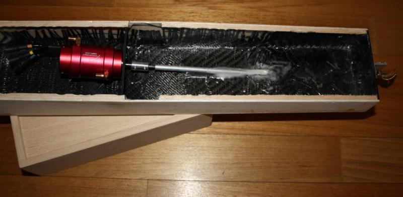

Daarna was het zaak het motorspant in te bouwen. Ik heb gekozen voor carbonplaatje en de flexas hierop uitgelijnd:
full

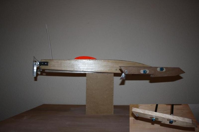

Al doende leert men en dat geldt zeker voor riggers, waar in de regel veel aan te finetunen is. In de tussentijd heb ik daarom besloten mijn Hydro I ook 'ns flink onder handen te nemen.
- sponsonettes vervangen door wellenkast
- nieuwe (lichtere) turnfin
- nieuwe, veel smallere drijvers (slechts 22mm, hopelijk functioneert dit)
- nieuwe booms van carbon in plaats van aluminium
- nieuw uiterlijk en 45 gram minder ready-to-race gewicht...
full
@Leon: absoluut! Vaartijd is op dit moment met 5000mAh 2s LiPo aan de korte kant. Doel is om in ieder geval de 5 minuten vaartijd te halen met een K-36 prop. Het is nu een totaal andere rigger geworden.
