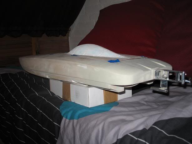

Hier heb ik in ieder geval een aantal foto's van de vorderingen, de spoiler heb ik losgehaald en zit er dus ook los op:
Gr. Rik
Hoi Rik,
Je boot ziet er leuk uit,
Als je de romp wilt verstevigen (wat me verstandig lijkt) dan is het inderdaad verstandig om hem te bekleden met glasmat, alleen het balsa doordrenken met epoxy lijkt me absoluut niet sterk genoeg
Het hout word door het impregneren wel harder maar voor extra sterkte is het verstandig om hem te bekleden.
Het lijkt mij het beste om de gehele romp eerst strak te plamuren met balsaplamuur, vervolgens het hout 1 keer te impregneren met epoxy zoals Hendrix al uitlegde, als de epoxy uitgehard is schuur je hem licht met korrel 180 of 220 zodat de romp weer mooi glad is.
Het beste kun je een vrij licht glasweefsel gebruiken, bv. 160 gr/m keperweefsel, keperweefsel (ook wel Twill-weave genaamd) laat zich het beste om de rondingen vormen.
als hars zou ik niet de GT600 gebruiken maar THV500 met poly-pox 255 harder, deze harder geeft een potlife van 45 minuten, zo heb je ruim de tijd om alles netjes te lamineren.
