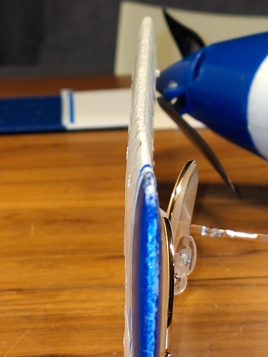

Ik heb via marktplaats een tweedehands zwevertje gekocht.
Het valt weer eens tegen . . .
Er zou maar een keer (één vliegdag) mee gevlogen zijn, maar . . .
Okay, daar gaat het nu niet om.
Eén van de dingen die me niet aanstaan is dat er een klein (heel licht) knikje in het stabilo zit.
Hoe krijg je dat er weer uit?

Ik heb wel eens gehoord dat boven een pan kokend water beter is.
Maar volgens mij is dat al heeeeel veel keer op dit forum te vinden, zoals bijna alle vragen.;)
Ik heb daar geen ervaring mee maar een föhn lijkt me minder goed.
Mijn ervaring met een föhn is dat je vrij snel de cellen ziet vervormen. Met warm water gebeurt dit veel minder snel.
Je kunt ook het stabilo op een vlakke ondergrond leggen. Bolle kant boven, doek er over heen en dan een hete “kruikzak” er op leggen.

Mijn vraag was van 2 februari (toen had ik dat houtje er nog niet in gelijmd), en de eerste reactie was van gisteren (15 maart AD).
In tussentijd heb ik zelf wat bedacht (dat met dat stukje hout).
