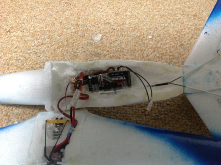

Heb eventueel wel meer detailfoto's van mn mini viper
full
full
Robert, heb je voor mij een detailfoto van de inbouw van de servo voor de ailerons en de aansturing? Ik denk wel te weten hoe het erin zit maar beter goed gejat dan slecht bedacht ;)

Heb zoals je ziet er wel telemetrie op.
Als motor is 5000kv een goed kv maar liever met een 3x3 prop en 12 amp regelaar.
