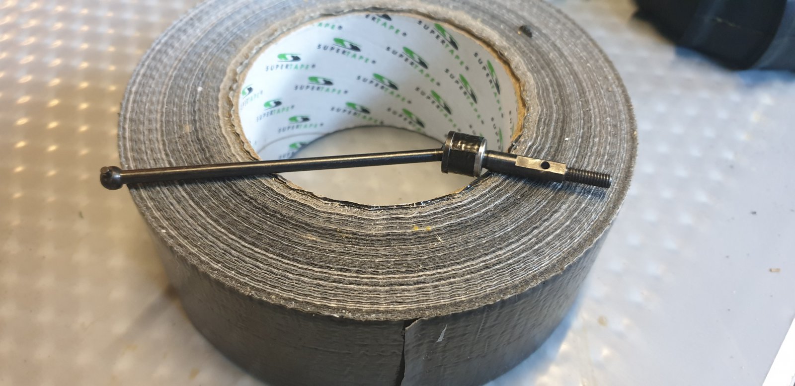

    Heb je de plaats om een klein ty-ripje/spanbandje errond te doen?
  2. Roelof
    Roelof Moderator Moderator team Forum veteraan
    Lid geworden:
    20 aug 2003
    Berichten:
    28.520
    Locatie:
    Sassenheim
    Als het goed is sit er van opzij een inbus schroefje, even goed aandraaien. En je kunt altijd nog een krimpkousje gebruiken.

    Inbus is goed aangedraaid.
    Morgen eerst krimpkous halen van die afmeting.
    Zal iets beter houden denk ik dan zo'n spanbandje.

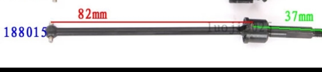

    Dit is degene die ik besteld had hsp 188015
    Moest iemand zoiets weten van een ander merk ofzo, de driveshaft mag zelfs 3mm korter zijn 79mm. Dan moet ik niets aanpassen.

    krimpkous houd het niet lang denk ik hoor. ik zou een stukje buis erop gooien. koper knelringetje van de waterleiding, stukje pvc buis. stukje silliconenslang watever

    In de winkel hadden ze net niet het formaat krimpkous dat ik nodig had.
    Dan maar even aan het bricoleren gegaan.
    Gewoon even wat tape rond gedaan.
    En eerst even testen of de assen nu goed zijn of niet.
    Bedankt voor het meedenken.

    met deze temperatuur is die tape net kouwgom, ik ben benieuwd

    Heb ik rekening mee gehouden.
    Wil gewoon nu even weten of de assen het houden of niet, voor ik er verder nog mijn tijd insteek.

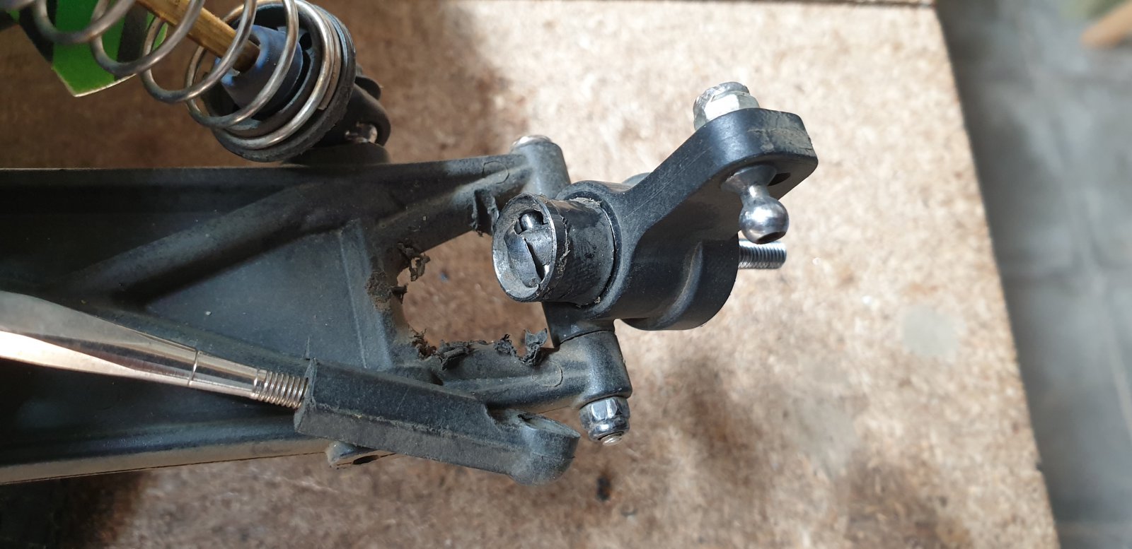

    Vandaag even wezen rijden, en de as heeft het vol gehouden tot dat de batterij bijna plat was.
    Nog op het laatste een tuimel 20200523_142229.jpg gedaan waarbij de turnbuckle los is gekomen, en daardoor de as weer gebroken.
    Het zal juist daar een zwak punt zijn, dan maar voorlopig de originele terug plaatsen.
