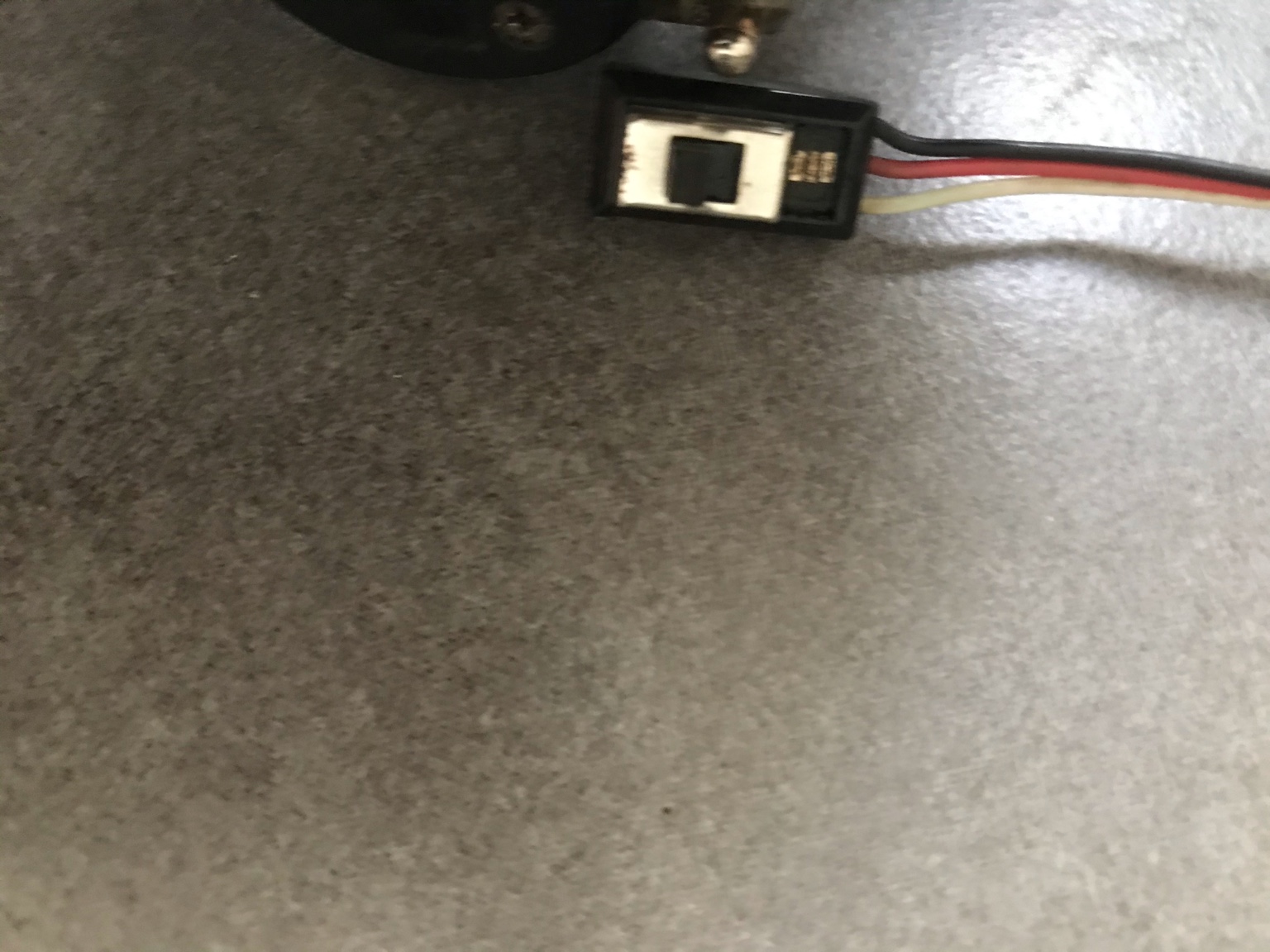

Er zit geen knopje meer op
hoe gaat een regelaar verder nog aan of uit?
Het is wat lastiger, maar eigenlijk werken de meeste regelaars zo. zonder knop bedoel ik.
stroom erop = regelaar aan
stroom eraf = regelaar uit.
moet je alleen af en toe even rommelen om dingen op de zender ingedrukt te houden terwijl je de stekker aansluit (regelaar aanzet)
@Student : Naast de schuifschakelaar op de foto zitten een paar pads, daar hoort normaal geloof ik een mode schakelaar te zitten.
Ik denk dat de enigste optie een nieuwe schakelaar zien te fixen, of de pads tijdelijk proberen door te verbinden met een schroevendraaier oid?
Is dit ook een dragster regelaar? Ik heb online gekeken, ben 2 versies van die regelaar tegengekomen maar geen met zo'n schakelaar.
Maar als daar het drukknopje is afgebroken zal je er een ander op moeten zetten.
