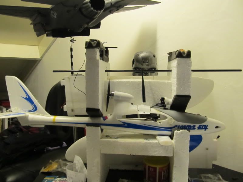

Al zit hij door het weer nu stof te collecteren,.
Maar bij de eerste lekkere voorjaarsdag ren ik weer naar buiten,.
Dit is te leuk en te verslavend heb ik al gemerkt,. en gaat in 2012 nog een flinke deuk na laten in mijn rekening vrees ik.
Na verschillende uit probeersels, set up's en testen vlieg ik nu zo en dat gaat perfect.
Platvorm is een Clouds Fly gemaakt van EPP
Zo geconfigureerd dat hij uit elkaar te halen is en in een home made piepschuim malletje past voor transport.
Motor: standaard weet niet eens wat Brushless , sterk genoeg iig
Prop: speed 5x5
Regelaar: 30A simpel steek er in geen gezeur Lipo regelaar zonder merk
Accu: 11.1V 2200mah lipo
Servo's: 5x 9 gram Hitec
Ontvanger: 6c Futaba 35mhz
Zender: Futaba FF6 35mhz
Camera: Dig HD BEV bch550 op een servo bestuurbaar met de FF6 trim knop
TV zender: 12ch Fox 800w,. heb verschillende frequenties zit nu op 1.3 ghz
Ontvanger: Fox 12ch geloof ook 800w,. ff geen zin om na te bladeren,.
Headset: Fatshark RCV922
Vlieg altijd binnen visueel bereik maar dit zou makkelijk 800 tot 1000 meter moeten halen.
Een leuke OSD is ook hoog op de verlang lijst samen met meer vlieg accu's
Prop: speed 5x5
