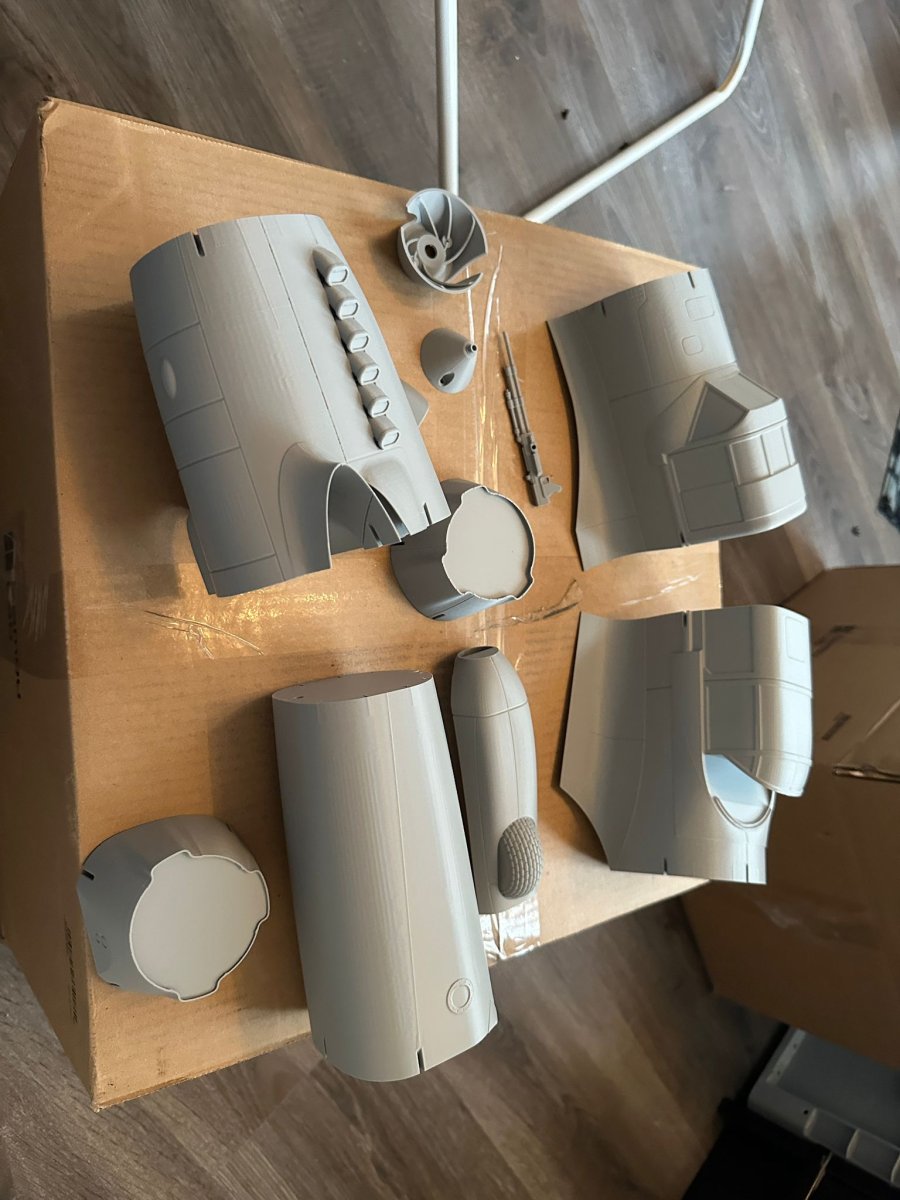

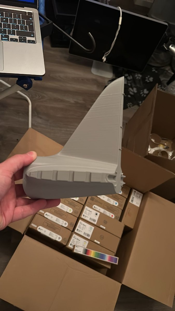

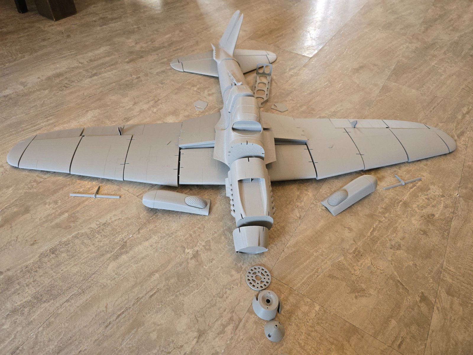

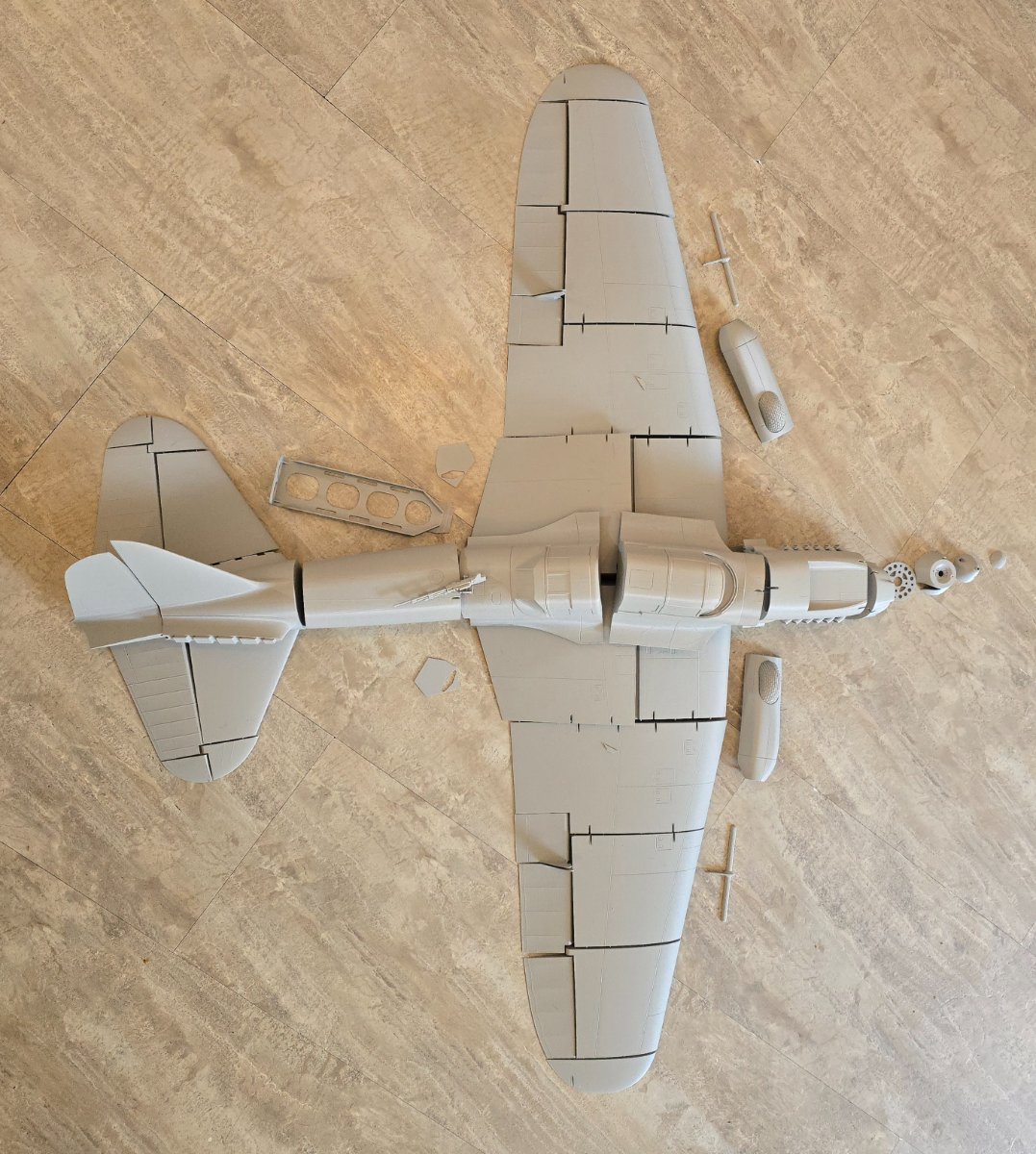

Zoals beloofd wat foto's
Bijlagen
    220,6 KB · Weergaven: 81
    81,6 KB · Weergaven: 85

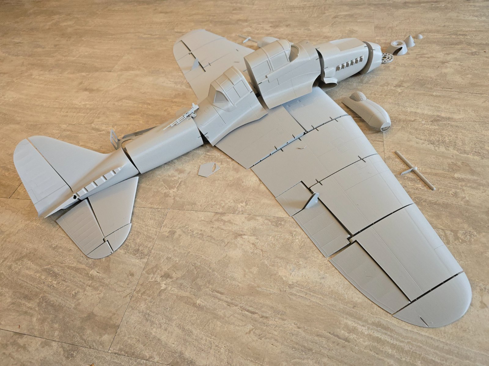

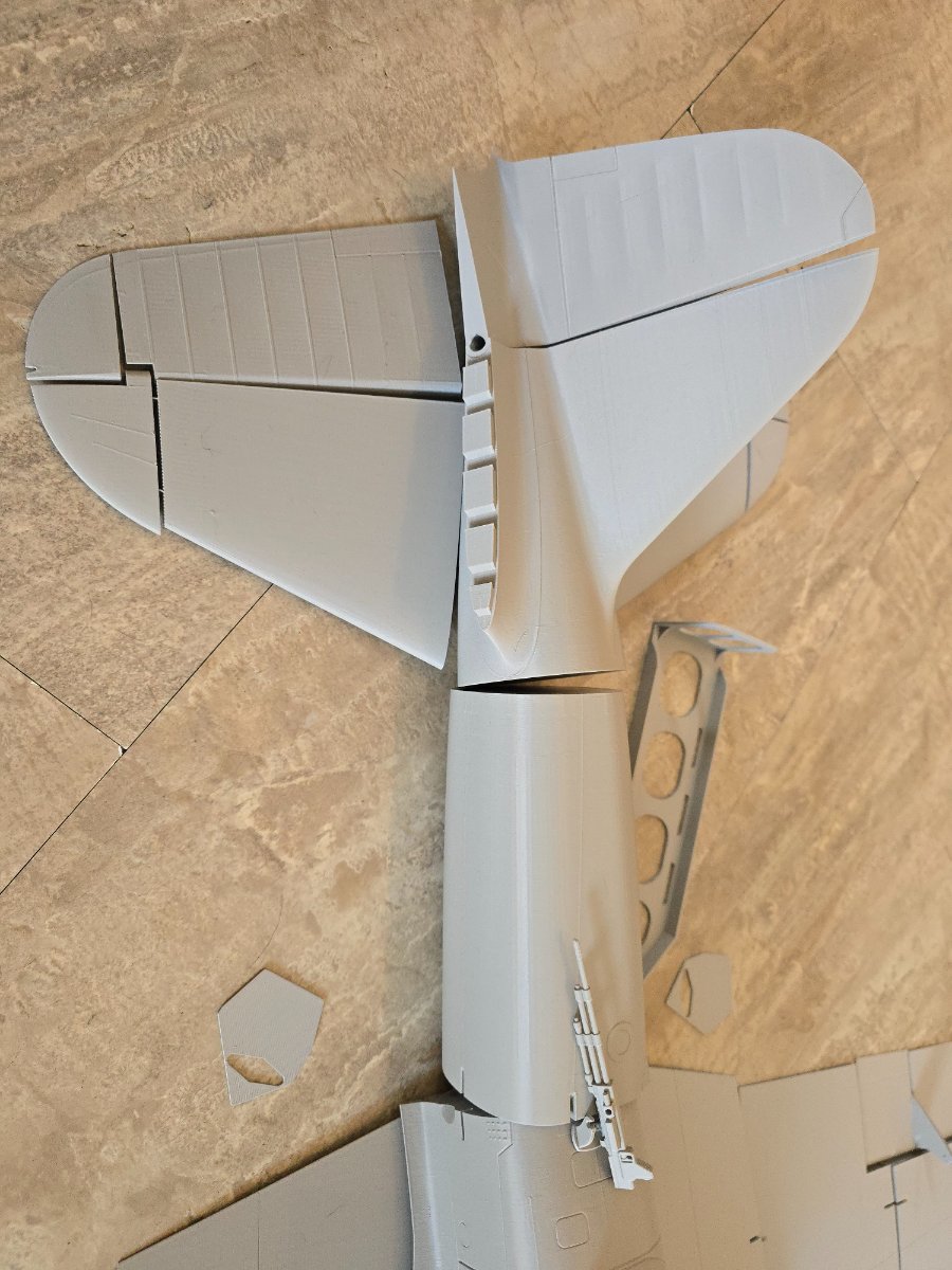

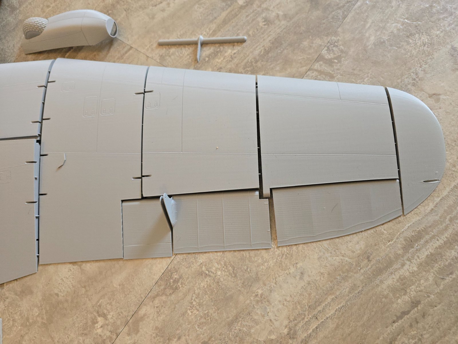

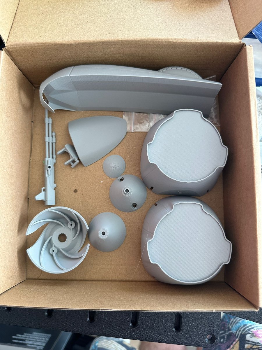

Kleine update.
De onderdelen zijn klaar:)
Bijlagen
    350,6 KB · Weergaven: 101
    167,3 KB · Weergaven: 85
    258,8 KB · Weergaven: 83
    155,3 KB · Weergaven: 91
    251,2 KB · Weergaven: 95
    340,8 KB · Weergaven: 107

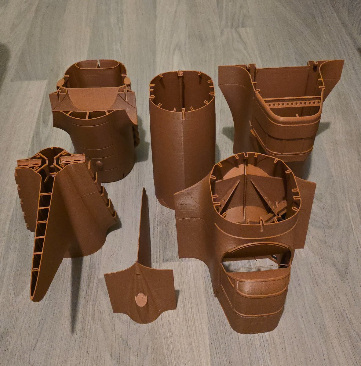

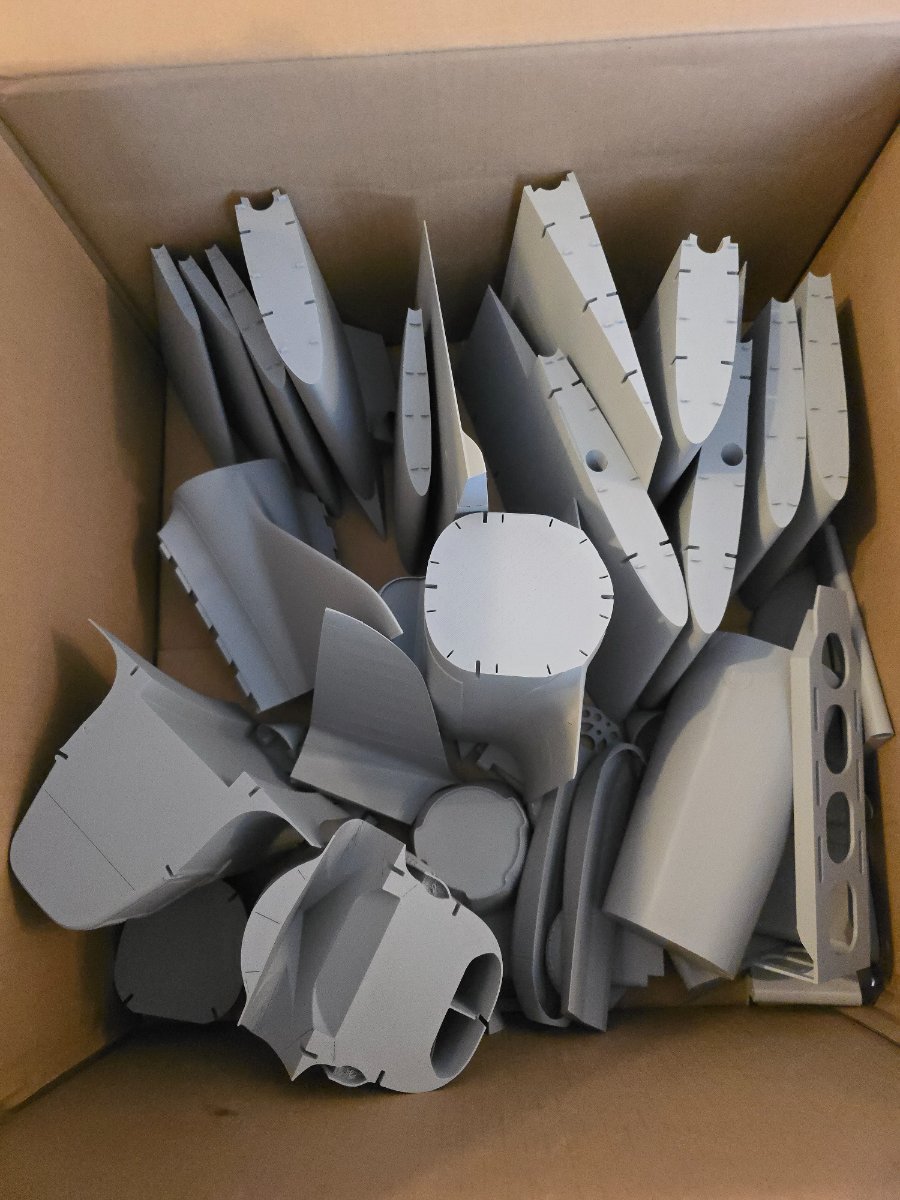

En dit is tevens ook weer het laatste berichtje van dit bouwdraadje aangezien ik alle prints weg kan doen.
Lambulab heeft er massieve blokken van gemaakt en deze moesten gewoon hol van binnen zijn.
Wie weet er raad ?
Help
Het gaat niet vanzelf. Een slicer moet je wel juist bedienen. Infill volgens instructies van het model uitvoeren. Waarschijnlijk 1 wall. Let ook op hoeveel top en bottom layers je nodig hebt.
Dank!, Dat is het probleem die infill daar kom ik geen snars mee verder. romp gedeelte is nog redelijk goed gekomen. infill 15% op 0. en geen top en bottom.
Maar met de vleugel kom je zo niet verder:(
Bijlagen
    156,3 KB · Weergaven: 87
    138,9 KB · Weergaven: 92
    263 KB · Weergaven: 100
Hoi Marcel,
Om te beginnen zou ik absoluut lw-pla gaan gebruiken. Het scheelt de helft aan gewicht en de modellen zijn mijn inziens duurzamer. Ze zijn wat "flexibeler".
Lees deze link even goed door:
Gebruik dezelfde settings en vergeet niet de "even-odd" functie aan te zetten. Dat zou moeten zorgen voor de juiste infill in jou vleugels.
Probeer het eens en laat ons weten hoe het gaat.
Gr, Remy

Ik zou eerst eens de preview heel goed bekijken. Na de Slice Plate ga je daarheen. Rechts heb je sliders en zo kun je exact zien hoe iedere laag er uit ziet, met iedere laag duidelijke kleurcodes “wat is wat”. Update je infill en sliced opnieuw zie je virtueel het effect. In de preview heb je horizontaal onder heb je ook zo’n slider en zie je exact wat de printkop doet per laag.
Heb zelf ook een Bambu en het is fantastische printer. Print in de basis al super makkelijk en goede kwaliteit met vrijwel alle presets. Maar, het is niet als een A4tje printen dus je zult wel moeten investeren in walkthroughs, Bambu Wiki, YouTube…
Tot slot, sommige modellen zijn niet ontworpen voor bepaalde slicers (en soms dus printers). Check even of ze compatibility noemen.
