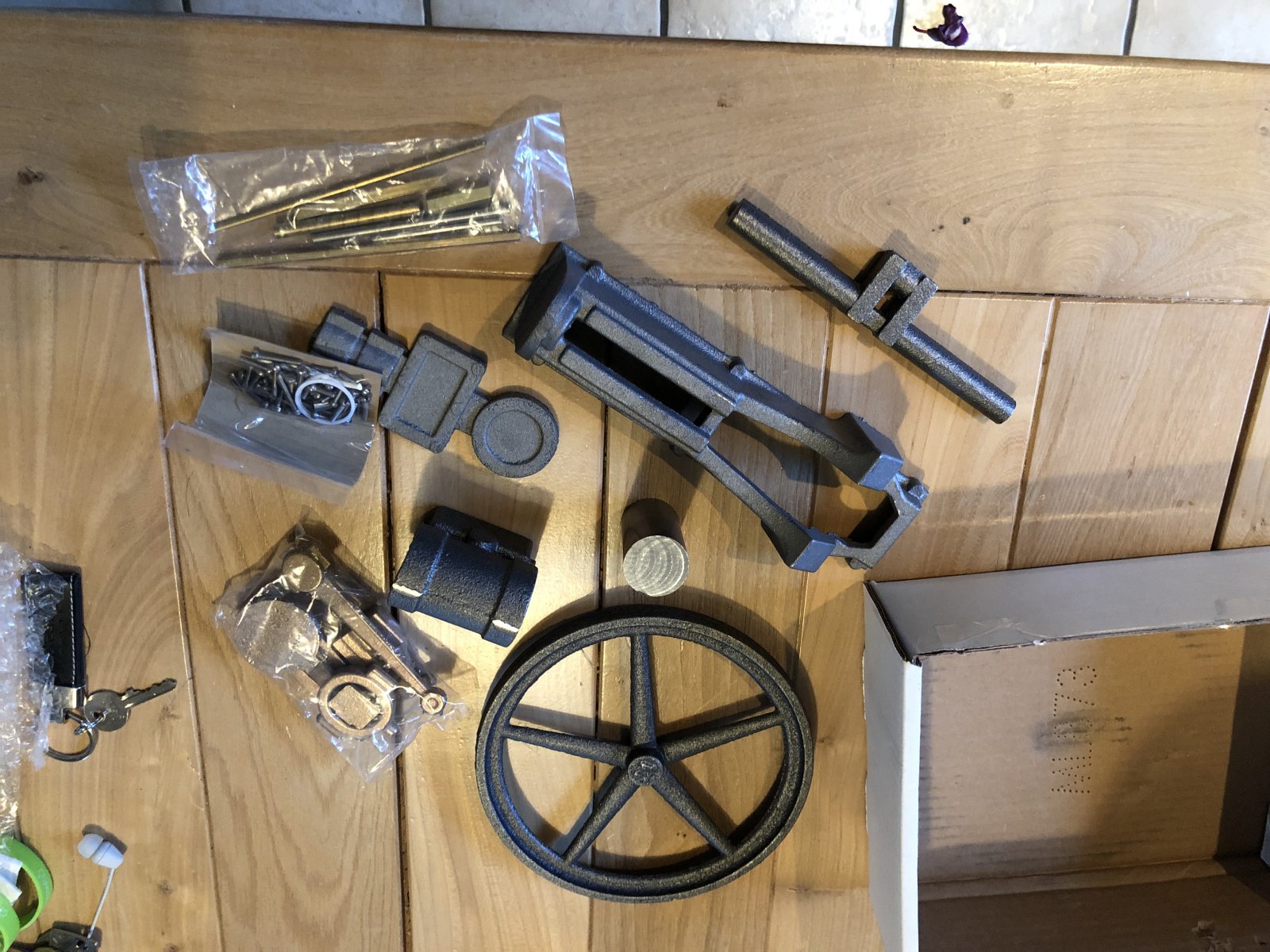

    Hallo Allemaal,
    Ik ben op dit moment bezig om een PM Research steam engine #1 te bouwen
    echter ben ik nu op zoek naar een winkel in Nederland waar ik taps en ruimers kan bestellen in imperial maten zoals tap 3-48 en een ruimer van .375
    had eigenlijk wel verwacht dat dit bij mij in de buurt wel makkelijk te vinden was maar dat valt tegen.
    waar halen jullie zulk gereedschap ?
    nog even wat foto's van de voortgang tot nu toe

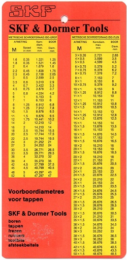

    De eerste stap heb je al genomen.
    Voor mij zijn bouten en moeren in UNC 3 moeilijker of tegen hoge kosten te verkrijgen, dan standaard M2,5.
    M2,5 gebruik ik voor de schroefdraad en borging van de cilinderstangen in mijn nieuwe stoommachine.
    Voor info over schroefdraad heb ik twee bestanden toegevoegd.
    De ene met een tabel over UNC en UNF schroefdraden, de andere met een SKF overzicht dat bij de draaibank hangt.
    Groet, Henk.

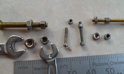

  13. Stoompomp
    Stoompomp
    22 jul 2017
    4.590
    HELLEVOETSLUIS
    Ook voor mij een verstandige beslissing.
    Met metrische schroefdraad heb je veel meer mogelijkheden.
    Even terug naar de UNC 3 schroefdraad. Dit is een relatief grove schroefdraad en kan hierdoor snel lostrillen, geen grote zelf borgende werking.
    Nu over de boutjes en de moertjes, een vrijblijvend advies.
    Bij stoommachines werden vroeger hoge moeren (H=D, of 1,2D) toegepast.
    Deze wijken af van de huidige standaard moeren (H=0,8D).
    Deze stoommachine moeren en ook bouten met hoge kop zijn te koop als "Modelbouw" bouten en moeren.
    Het voordeel is, dat de sleitelwijdte van de moer en de boutkop beduidend kleiner is.
    Onderstaand, een overzicht, dat ik nu gebruik in de nieuwe stoommachine van de Dockyard V.
    Aan de linkerkant een standaard moer M3 met SL5,5 en daar naast de modelbouwmoer M3 met SL4.
    In het midden een standaard kolomschroef M1,6 en daarnaast een zeskant modelbouwbout M1,6 met moer SL 2,5.
    Daarnaast een standaard M2 moer, SL4 met daarnaast de modelbouw uitvoering SL3.
    Op de messing draadstukken is goed het verschil in hoogte van de moer te zien.
    Verder voordeel met modelbouwbouten en -moeren is, dat je minder ruimte nodig hebt voor de steek/dopsleutel.
    Succes. Groet. Henk.
