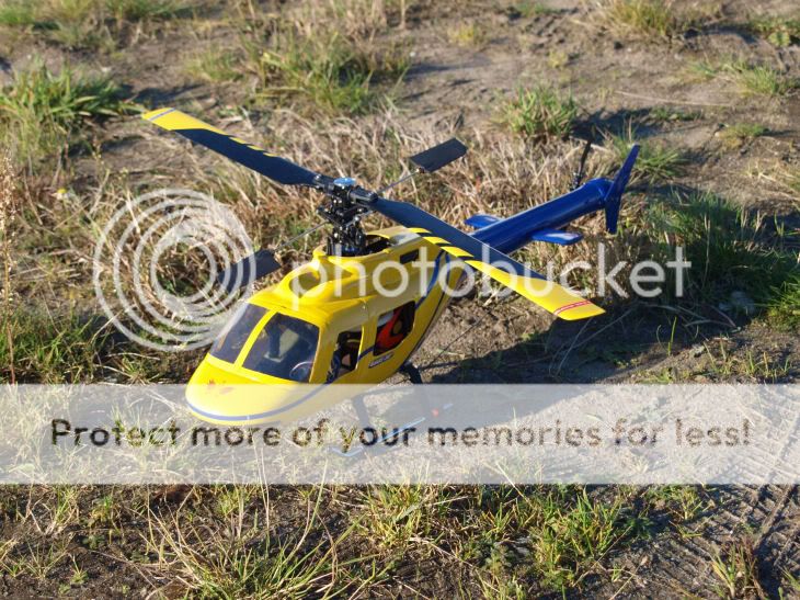

hee kees
ik heb mijn kds450s in een jetranger van heliartist gezet. ook geen beschrijving. is heel simpel wat dit betreft.
:D 1 stel eerst je heli 100% goed af.( als je ingebouwd hebt kom je niet meer makkelijk bij de gyro/staart servo of ballinks/swash.
:p 2 verwijder de skit en de staart rotor en schijf de heli in de body.
zet hem vast (op de houten plaatjes of direct op de romp)
:p 3 monteer de skit ( kan met zelfde boutjes als heli aan romp)
:p 4 monteer de staart rotor weer.
plaats de kap ( ik heb kleine magneetjes gebruikt.
evt verlichting aanbrengen en :bye:
vlieg ze..
http://i738.photobucket.com/albums/xx23/pilotpiet/jetr.jpg
