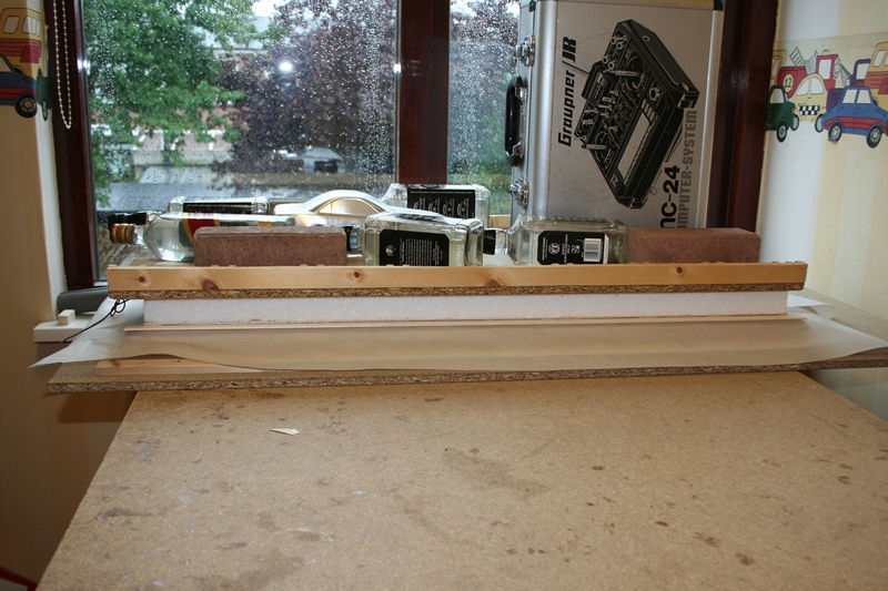

Een tip die ik ooit kreeg om overal uniform aan te kunnen drukken zodat je geen hobbels en bobbels in de beplanking krijgt: Snij met een hete draad uit een piepschuim isolatieplaat een mal (alsof je dus een met piepschuim ingedekte vleugel gaat maken). Daarvoor heb je wel aan beide kanten geleidingen nodig in de vorm van je vleugelribben. Gooi de kern (wat je voor de vleugel zou gebruiken) weg en houd de beide (holle) buiten delen over. Gebruik deze twee holle vormen om de beplanking aan te drukken en je weet zeker dat de beplanking niet vervormd bij de ribben. Met spelden vastzetten is altijd lastiger.
Ook voor het afmaken van de rest van de vleugel (van het inlijmen van scharnierlijsten tot en met het folieen en inbouwen van de servo's) heb je van die piepschuim platen plezier omdat de vleugel altijd goed beschermd en ondersteund op tafel ligt.
Ik gebruik wel een mal om de ribben en de liggers te verlijmen. Zo heb je eigenlijk het skelet van de vleugel stijf en recht.
Daarna zet ik de mal weg en voor het indekken van de vleugels en voor verder alle andere bewerkingen op de vleugels gebruik ik die piepschuim vormen.
Het daadwerkelijk indekken van een vleugel.
Het resultaat (aan 1 kant ingedekt)
Aan beide kanten ingedekt en het rolroer uitgesneden.
Ik hoop dat je hier wat mee kunt. Het heeft mij in ieder geval goed geholpen om mooie strakke vleugels te krijgen.
