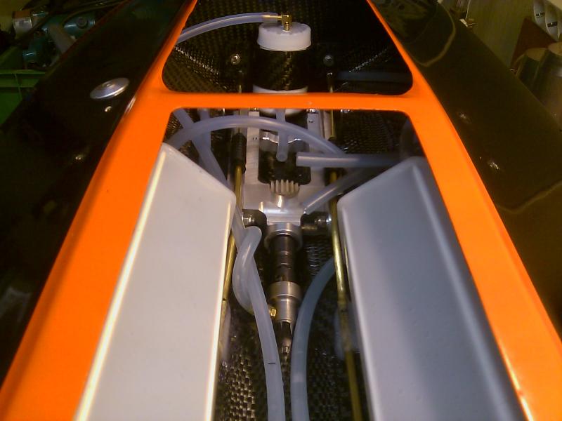

Gave fotos hoor van je boot. Ja wil eerst dezelfde motor gaan gebruiken. Ik doe veel met rc wagens maar wilde ook eens een boot proberen maargoed dan moet niet alles lekken natuurlijk rond de uitlaat bochten die met folie vastzitten etc en pakkingen die stuk zijn overal olie en troep bah. Hoe heb jij dat zitten met die waterkoeling trouwens zie daar namelijk een extra tankje voor zitten. Die schroef as zit ook niet al te netjes erin met dat pijpje erbovenop waar je vet olie in kunt doe oid. Die van jouw ziet er idd zeer gelikt uit.

dan moet niet alles lekken natuurlijk rond de uitlaat bochten die met folie vastzitten etc en pakkingen die stuk zijn overal olie en troep bah. Hoe heb jij dat zitten met die waterkoeling trouwens zie daar namelijk een extra tankje voor zitten. .
maar dat is een flinke puinhoop dan maar ik heb mischien nog wel 2 leuke motortjes en 2 goede gierblokjes mocht je daar intresse in hebben is dat wel leuk voor in dat bootje heb ook nog een oude romp te koop liggen. en dat tankje wat jij ziet zitten voor in de neus bij mijn boot is een vlotter potje mijn tanks staan onder druk van de uitlaat zo word dat potje gevuld als deze vol is sluit de vlotter het tankje af zo komt er geen overtollige druk in de motor en is je motor veel fijner af te stellen.
Kan ik als tanks ook bijv 2 vliegtuitankjes nemen naast elkaar leggen en daar even een malletje voor maken zodat ze goed op hun plek blijven liggen? Er zit nu een kunstof flesje in die eigenlijk aan alle kanten lekt omdat een gedeelte van de dop is opgelost door de methanol en er zitten ook geen goede afdichtrubbers op. Ook de nippels zijn gemonteerd zonder rubbertjes ertussen wat mij overigens niet goed lijkt. Verder zat ik eraan te denken om er aan de buitankant een mooie tankdop op te maken. Dus een imbusbout als dop met een hol pijpje eronder en dat aan een slangetje richting de tank laten lopen. Uiteraard ook een rubbertje onder het boutje tegen lekken etc. En waar haal ik de tandwielen voor de motor vandaan zijn dat gewone tandwielen die je bijv kunt bestellen bij conrad. Die motorsteun is lijkt me wel te maken uit alu profiel dat heb ik nog wel en rubbers etc. Is hier ook een bouwtekening van te vinden steun+ tandwielen etc zodat ik weet welke maten en tandwielen ik ong aan moet houden? Hoor het wel weer even.
