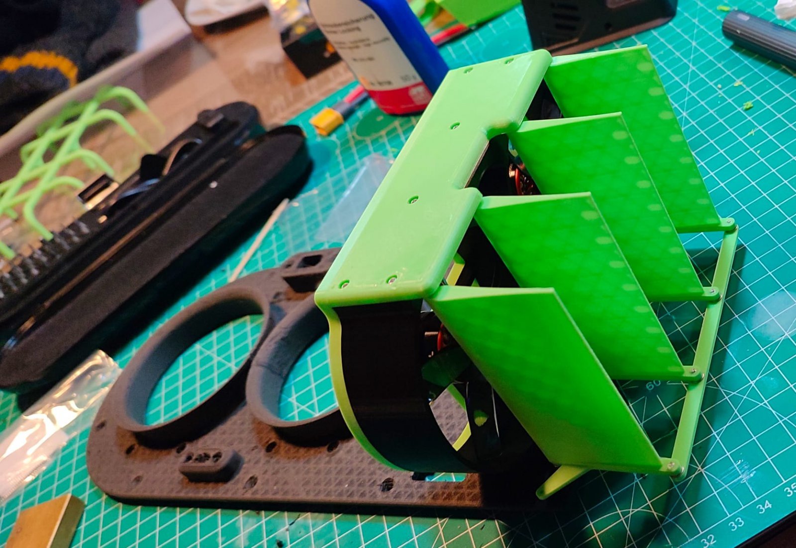

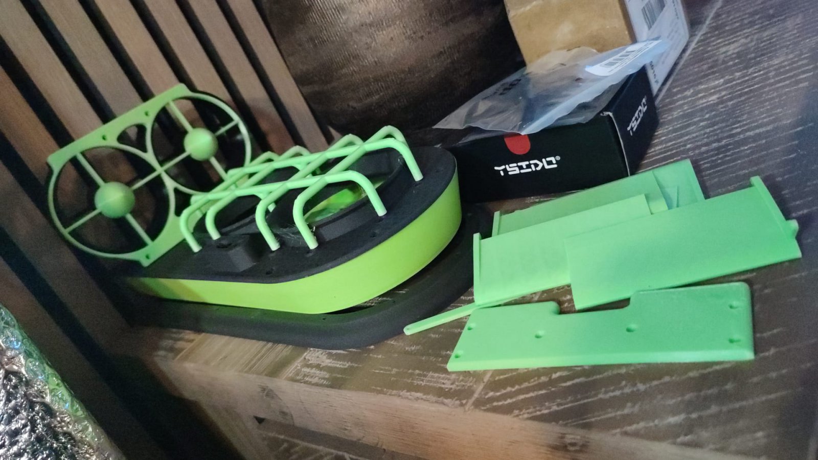

Een totaal afwijkend hovercraft ontwerp, 3d geprint, met twee brushless liftmotoren, en twee stuwmotoren die via een Flight Controller aangestuurd worden. Zo gebruiken we dus een drone aansturing voor een hovercraft. Het voordeel is duidelijk: waarbij een normale hovercraft voorwaartse snelheid nodig heeft om te kunnen sturen, regelt de flightcontroller de aansturing automatisch zodanig, dat zelfs stilstaand om de as kan worden gedraaid.
Het ontwerp van de 3D geprinte delen is hoogwaardig. Er zit een uitgebreide beschrijving bij van de bouw, en lijstjes met de te bestellen delen, zowel hardware als elektronisch.
Het printen van de de diverse delen ging zonder problemen. De skirt is van rubber gemaakt, en dit was tevens mijn eerste ervaring met het printen van TPU. Verder zijn de grotere delen in PLA-LW geprint om het gewicht te beperken.

Uiteindelijk heb ik het volgende over laten komen:
4 stuks brushless motor 2004 3000kV: https://nl.aliexpress.com/item/1005005199386587.html
2 paar props 5-bladig: https://nl.aliexpress.com/item/1005003500389308.html
Een Speedybee FC stack met 50A ESC: https://nl.aliexpress.com/item/1005005218954990.html
Een verlengkabel USB-C: https://nl.aliexpress.com/item/1005005282250054.html
De benodigde lipo en servo komen uit de grabbelbak.
