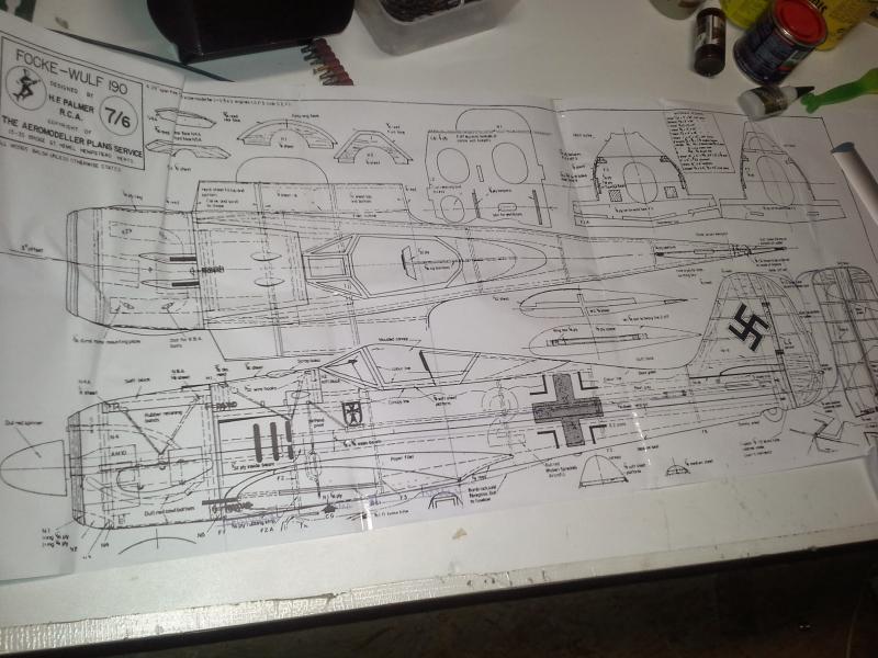

Ben nu momenteel bezig aan een EPP Focke Wulf 190-A5.
Eigenlijk gebaseerd op het volgende plannetje: Outerzone : Focke-Wulf 190 plan : download free vintage model aircraft plan
full
full
maar dan aangepast aan de indoornoden (kruisromp, grotere staartstuurvlakken, ailerons vergroot).

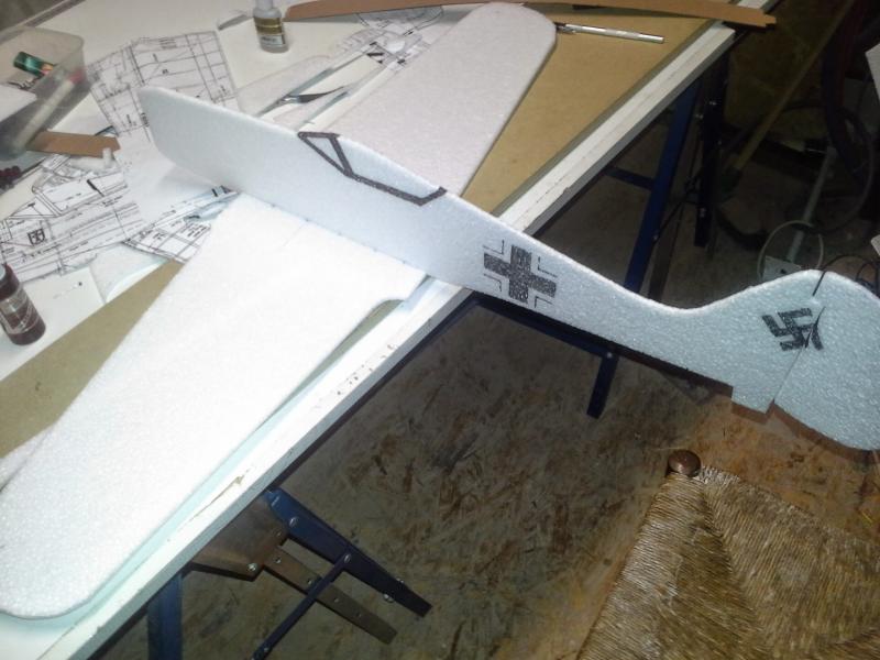

full
Hopelijk zondag maiden...

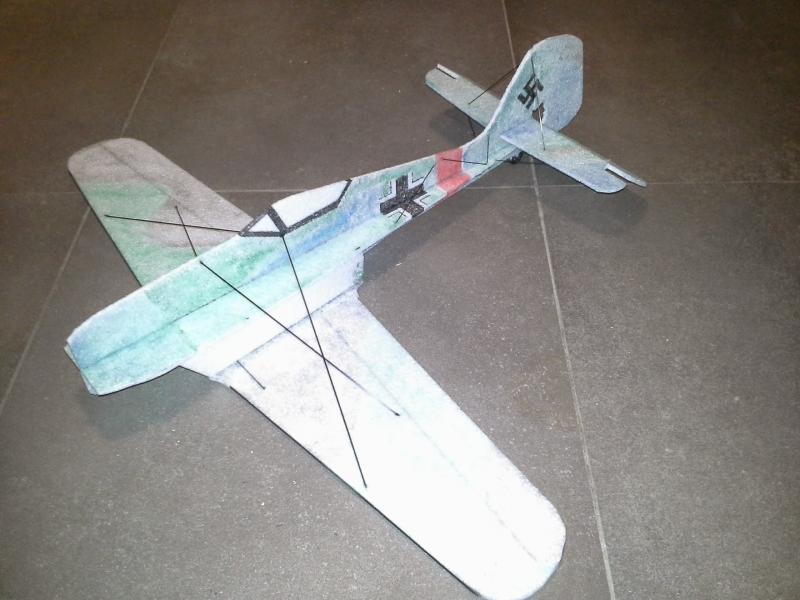

Zo is 'm geworden:
full
Hij is ondertussen al ingevlogen en ik moet zeggen: hij vliegt zoals ik 'm voor ogen had: strak. Het idee van een laagdekker blijkt toch te werken op indoor gebied. Je moet er wel een beetje het tempo inhouden met z'n 180 gram maar hij heeft geen vervelende eigenschappen als je boven die minimum snelheid blijft.
Een beetje ruimte is wel nodig, op een enkel plein (bvb een volleybalplein) is het toch krap. Maar met twee zo'n pleinen naast elkaar is het zeker te doen.
Om te stunten is hij niet erg geschikt. Rollen gaat goed mits behoorlijk down drukken in inverted, voor loopings heeft hij ruimte nodig. Maar ik vind dit totaal niet erg want hij vliegt als 'n schaalmodelletje (nou ja, heeel erg off scale, maar goed) en da's exact wat ik wou bereiken. Dus weer tevreden :-)

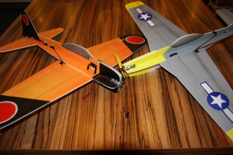

Niet helemaal schaal, en wat zwaar voor indoor (tenzij in een grote hal).
De Mustang en Zero uit de 'WWII Profile Scale Combat' reeks van Willem Bravenboer.
Tekeningen kan je vinden op Downloads
Deze twee jongens worden aangedreven met een Speed 280 Plus Brushed motor (had ik nog liggen) en 5x4,3 prop op 3S 800mAh 20C. Er zitten 2 9 grams servos in. Het kan veel lichter, maar ik vlieg ze buiten. Zonder accu 130 gr. Net iets meer dan 200 gr met accu.
De prop van de Zero is er bij de start al ns afgevlogen... vandaar de scheur boven de accu. Utisparing voor de nogal forse accu beter onderaan maken (zoals bij de Mustang). En de neusversteviging over de vleugel door laten lopen.
