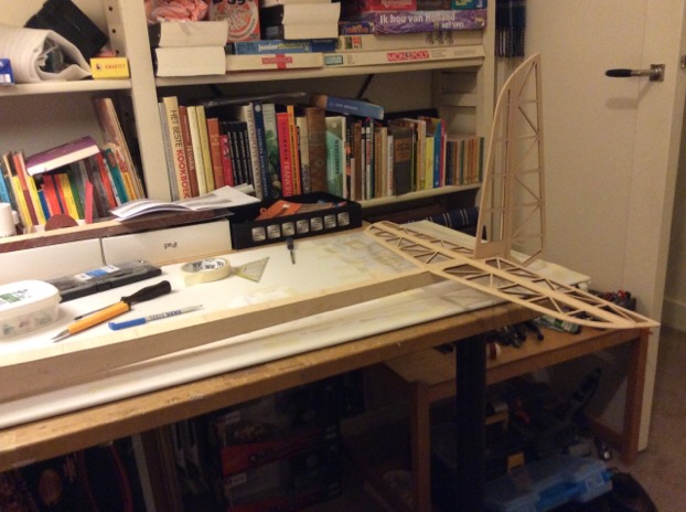

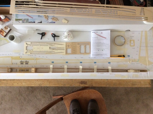

9 uur is inderdaad extreem rap maar aan mijn Introduction heb ik uiteindelijk ook 'maar' 2 weekjes 's avonds gewerkt en een los dagje in het weekend. Meeste werk was eigenlijk het bespannen. (Ik denk dat ik alleen daaraan wel min. 6 uur aan heb gespendeerd Maar goed, is ook absoluut niet echt mijn lievelingsdeel) Verbaasde mezelf ook over het feit dat je zo'n Grüner kit eigenlijk met niets in elkaar fietst. Kwalitatief heerlijke kit. Bijna Lego

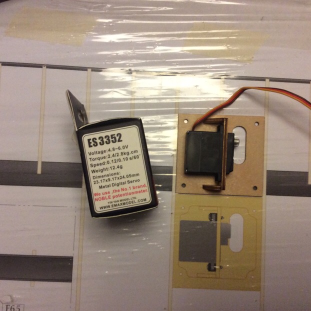

Gipsplaat, briljant! En wat geinig, ik heb ook die es3352 servo's. Ooit eens 10 stuks besteld voor bijna niets. En nooit een toepassing voor gevonden omdat ik dan toxh weer mks oid kocht. Nu wilde ik ze toch in de inside gaan gebruiken en zie nu dat ze erg mooi passen! Heb je ervaring met deze servo's? Ze zijn zo goedkoop, bijna te mooi om waar te zijn denk ik dan.. Overigens vind ik het zeer jammer dat de vleugelbuizen/liggers van gepultrudeerde carbonvezels zijn gemaakt. Een gewikkelde/geweven buis lijkt me vele malen mooier/beter. Zowel torsie als het handelen van impact bij een iets te harde landing. Heb al eens zo'n pultrusiebuis in duizenden vezeltjes uiteen zien scheuren bij een niet eens zo harde tik. Ik weet het, het is een licht weer, langzaam kistje deze inside, maar toch he... Twijfel twijfel..

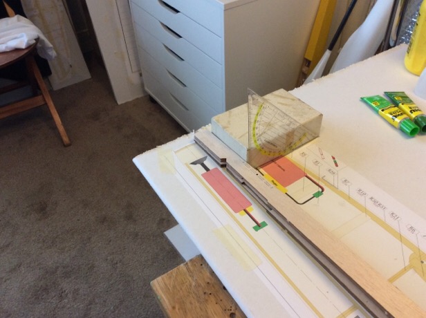

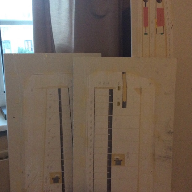

Ik plak eerst te tekeningen strak met schilderstape op de gipsplaat en dan doe ik er vershoudfolie overheen. (Vanaf de achterkant en dan strak trekken en weer aand de achterkant vastzetten, vervolgens de zijkanten omhoog en omlaag strak trekken en vast tapen) Geen ervaring met deze servos, ze krijgen wel goede reacties bij Banggood (daar heb ik ze gekocht). Dezelfde servo wordt ook bij hobbyking verkocht onder de Turnigy merknaam. Zie link. Daar ook goede reviews - maar out of stock.... http://www.hobbyking.com/hobbyking/..._Digital_Micro_Servo_2_8kg_0_10sec_12_4g.html

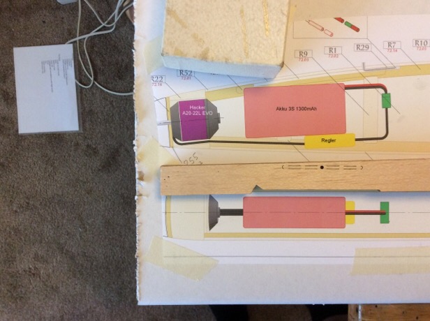

Nu weer on-topic Pietje.....heb je al een idee hoe je uit gaat komen met plaatsing van componenten i.v.m. zwaartepunt?

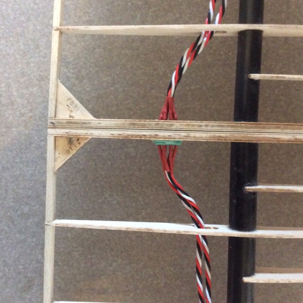

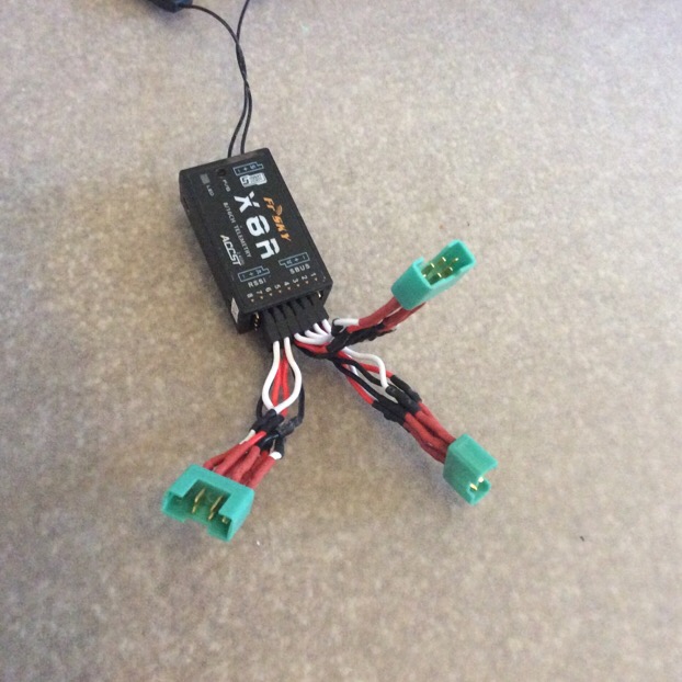

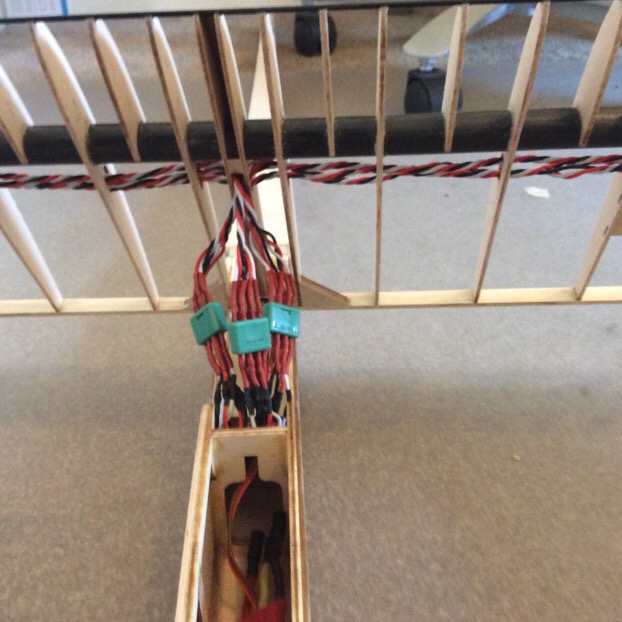

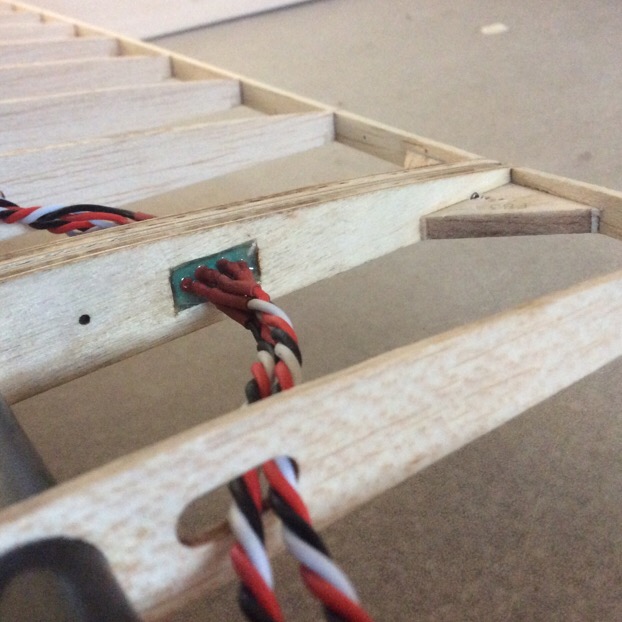

Ja, dan ben je er, maar hoe krijg jij 6 draadjes netjes op de connector? Daar ben ik nog naar opzoek, D-sub gebruik ik het liefste maar vind het ook zo'n geklooi ( ook al met 4 servo's).
Mee eens! Het zogenaamde geklooi valt wel mee! In de eerste plaats heb ik voorgesoldeerde mpx stekkers gekocht. Ik hoef dus alleen de boel op lengte te maken en een stuk draad ertussen solderen is veel makkelijker dan mpx stekkers solderen. https://www.hobbyking.com/hobbyking...ba_with_D_0953_MPX_500mm_Length_2Pieces_.html Daarnaast heeft iedere servo nu zijn eigen stroomdraden en ben ik niet afhankelijk van een enkele stroom verbinding. Zekerder en het geheel is ook veel sterker. Ook is er voldoende ruimte in de romp. Ik maak een schot vlak voor het plankje met de twee servos in de romp zodat de draden niet op de servos kunnen komen en hun werking kunnen verstoren. Mijn ontvanger komt voor de servos te liggen en als ik de connectoren heb verbonden en de vleugel op zijn plaats zet vallen de draden bovenop de ontvanger. Gewicht valt ook mee, ieder van de drie connectoren naar de ontvanger weegt 4.5 gram. Als ik het geheel heb geprogrammeerd dan geef ik ieder van de drie mpx stekkers een eigen codering met een watervaste stift. Een pre-flight check van all servos en instellingen doe ik zowiezo altijd. Ik ga 25 cm antennes gebruiken voor mijn taranis en die liggen naar achter, de romp in. Ook heb ik 9 kanalen nodig en is deze ontvanger 8 kanaals - maar met een sbus converter kan ik 4 kanalen uitbreiden.
je hebt per vleugel 3 servos, dus 3x 1pole voor signaal en dan heb je er nog 3 over voor je + en - Hier een link naar de Sub d 9 polige stekker (verkijgbaar bij iedere computer of electronica zaak) http://www.onlinekabelshop.nl/9p-su...8_z6Wx01uDR2KzUKfdXiQceirfXFHNNEIYaAo6I8P8HAQ
