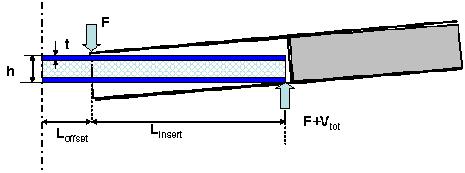

Weet iemand wat een gangbare insteek-diepte is van de vleugelverbinder voor een 2-delige F3B vleugel? Ik bedoel de maat L-insert in onderstaande figuur:
Ik zit nu aan ca. 120mm te denken.
Bij 3m spanwijdte en 50kg belasting op de starthaak levert dit 1325N dwarskracht op de joiner op, de kracht die dus ook probeert om de liggers uit elkaar te splijten.
Een langere joiner verlaagd deze belasting maar maakt het inschuiven in de vleugel wortd steeds lastiger.
Ik zie dat EMC-VEGA een 250mm lange verbinder verkoopt, bij een 50mm dikke romp blijft er dan 100mm insteek-diept over.
Weet iemand wat bv een Radical of een Ceres heeft?
