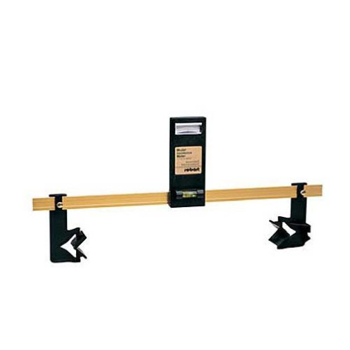

Als je deze leuk vindt mag je hem tegen verzendkosten hebben!
Nee hoor, deze zet je met de wasknijper op de vleugel. Je kunt dan uitlezen welke hoekje vleugel staat. Wel eerst je stabiilo
Op nul graden zetten!!
Of je gebruikt de "inclinometer" app op je telefoon.

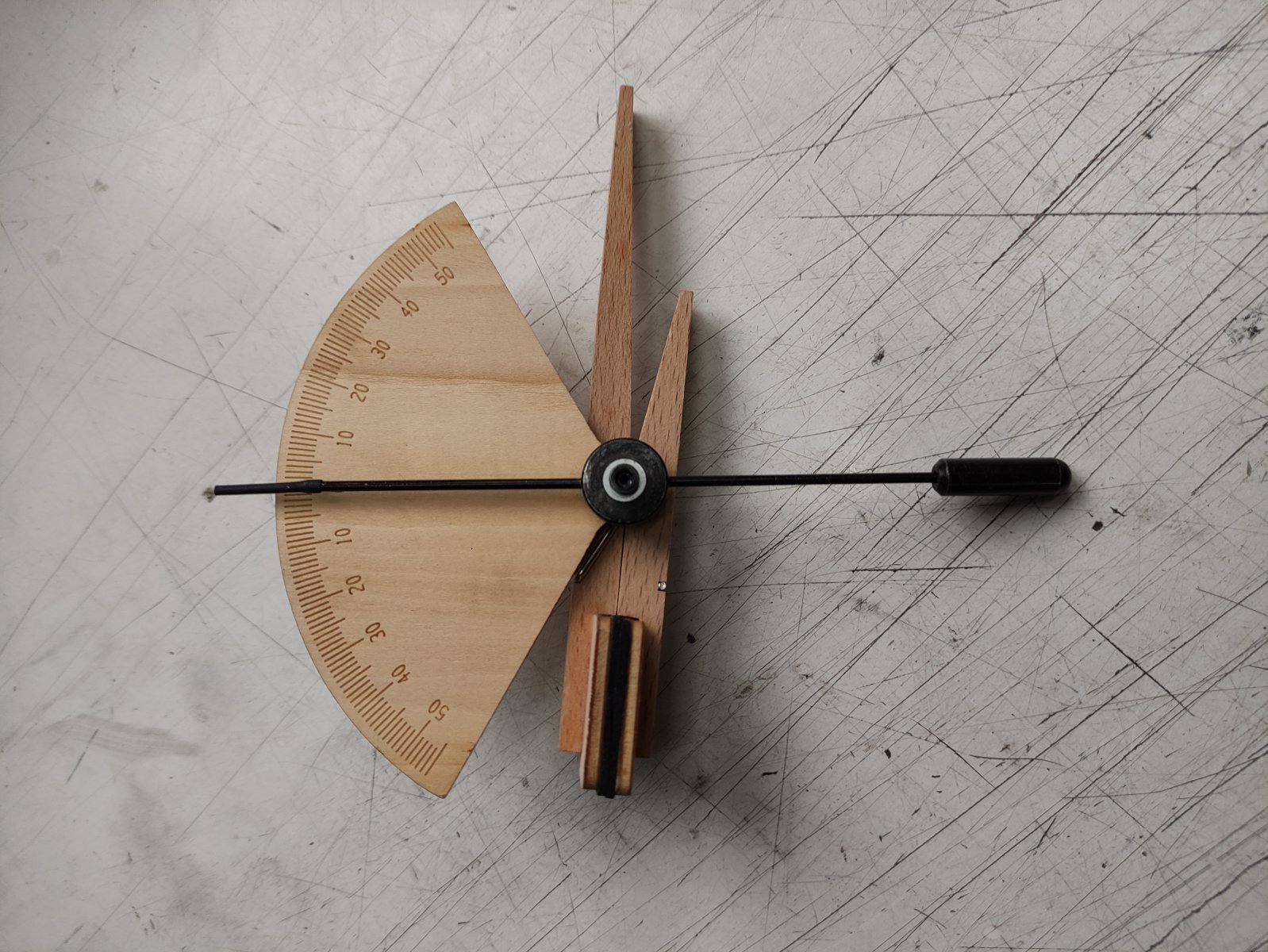

Een telefoon is in veel gevallen 'te zwaar' waardoor je niet nauwkeurig kunt meten.
Je kunt er ook een zelf maken : (Heb ik gedaan)
upload_2024-3-20_20-43-19-png.576088
De hoekmeter kost iets van 25 euro. De nauwkeurigheid is 0,05°.
Die nauwkeurigheid heb je nodig om te zien of vleugels 100% recht zijn.
Van een paar latjes en restjes triplex maak je een beugel.
De driehoekjes die bij de voor- en achterlijst zitten kunnen draaien. Dit is nodig om ook tapse vleugels te kunnen meten.
Is echter lastig maken, er mag geen speling in het mechaniekje zitten, anders meet je niet nauwkeurig.
Dat is meteen de reden waarom deze instelhoekmeters in de handel niet goedkoop zijn, het is een precisie-meetinstrument.

Knap van je Arnoud.
