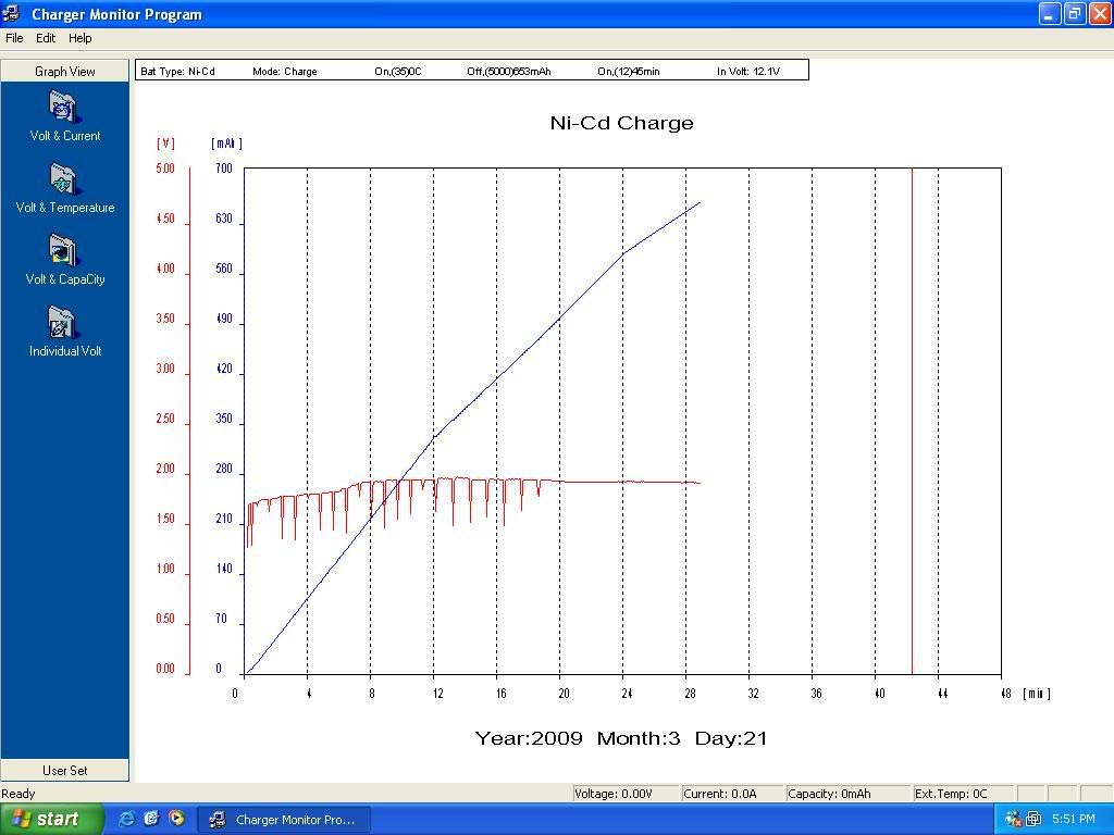

alleen snap ik nu het volgende niet ,ik heb een accu-pack 2000maH 1,6v NiCD en een accupack 2400mah 4.8v NiMH op stand auto geladen met current limit 2A en 2,4A
zier hier de grafieken is hij nu geladen tot 650 mA en de andere zelfs maar tot 450 mA ?
Waren de accupakketten volledig ontladen vóór je ging laden?
Het Ni-Cd pakket gaat laden vanaf 1,2 Volt. Dat lijkt dus een pakket mest slechts één cel.
Het Ni-MH pakket geeft een beginspanning aan van boven de 5 Volt. Dat zijn 4 cellen, maar beslist niet ontladen.
De lader vult bij tot de accu vol is. Vergelijk het maar met een emmer van 10 liter, Als daar nog 6 liter in zit kan je er maar 4 liter bijvullen. Als de emmer leeg is gaat er 10 liter in.
Nee die waren waarschijnlijk niet helemaal leeg.
aah nu valt het kwartje, ik dacht dat hij de eind capaciteit van de accu's aan gaf, maar hij laat zien wat hij erbij geladen heeft dus! ;)
Een lader kan NOOIT weten hoeveel er (nog) in de accu zit. Wat de lader weergeeft is dus altijd wat hij erin heeft "gestopt".
Let op dat ook dit niet klopt! Een deel van de stroom die de lader door de accu stuurt is nodig om te kunnen laden. Een deel van die energie is dus niet opgeslagen maar gebruikt om de rest op te kunnen slaan. Hoeveel dat is valt heel moeilijk te zeggen. Het is zeker 20% maar kan oplopen tot wel 40%! Van de aangegeven 650mAh is maar iets tussen de 400 en 500mAh echt opgeslagen.
