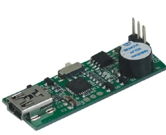

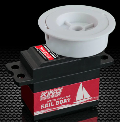

    Ik zeil met een K-Klasse wedstrijden. Daar is eigenlijk geen zeilwinch servo voor te vinden die sterk genoeg is.
    Sinds een half jaar ben ik aan het experimenteren met KingMax de SW22HV
    Die lier is goed en krachtig genoeg.

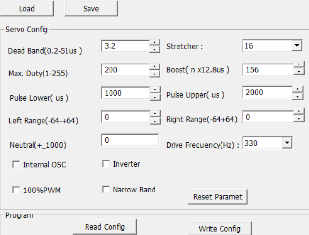

    Je kunt er een kaartje bijkopen om hem zelf in te programmeren. Bijv. het aantal omwentelingen.
    Ik heb dat kaartje, de bijbehorende software en zeer knullige bijbehorende handleiding.
    Ik kom er dus niet uit. Ik begrijp de waardes niet en heb door gewoon maar wat te proberen inmiddels en liertje laten overlijden. Zonde dus.
    De Chinese leverancier laat op dit punt niets van zich horen.
    In bijlage heb ik 3 foto's gedaan. Van de lier, De programmeer kaart en een screenshot van de software.
    Is er in dit forum iemand die me kan uitleggen waar die waardes voor staan. Belangrijk voor mij is dat ik het aantal omwentelingen kan veranderen.

    Hallo Steven,
    Ik mis zo te zien in alle folders hun aangegeven Graupner voorbeeld file!
    http://www.kingmaxhobby.com/sr.jsp?skeyword=SW22HV&nSL=[1,2,4,12,8,9,10,5,6,7]&moduleId=501
    In de handleiding vind je op de laatste pagina's de settings die een Graupner servo heeft.
    Ik zou zeggen, kopieer dit in eerste instantie en zie wat er gebeurt.
    Dan zit je in elk geval in de juiste richting.
    Afhankelijk van je zender, zou ik eerst kijken welke max en min waardes je zender uitstuurt, of kan sturen.
    Deze waardes zet je ook in die Pulse lower en Puls upper vakjes.
    Dit zorgt ervoor, dat je zender 1op1 is met de servo.
    Hierna kun je met de waardes van de Left en Right range gaan spelen, dat zijn als het goed is de waardes die de range vanaf neutraal vergroten/verkleinen.
    Ik las ergens, dat er 1,5 tot max 7 slagen gemaakt kunnen worden?
    Dit geeft volgens mij een resolutie van 15,5 graden bij die left en right range.
    7 - 1,5 = 5,5
    5,5 x 360 = 1980
    1980 / 128 = 15,46875 per stap
    Die 128 komt vanuit die -64 tot +64 en dat maakt 128 stapjes.
    Als het toch uitgaat van 0 tot 7 slagen, dan zal het er zo uitzien:
    7 x 360 = 2520
    2520 / 128 = 19,6875 per stap
    Hopelijk is het je zo duidelijker.

    Hallo, Ik heb dit weekeinde geprobeerd e.e.a. te programmeren maar helaas. Ik weet te weinig van hoe ik de velden moet invullen. Ik blijf dus nog op zoek naar hulp.
