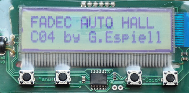

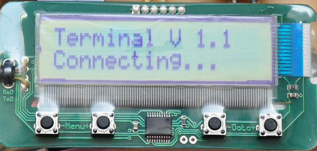

Ik heb er maar één en deze zit natuurlijk ingebouwd. Kan ik het nog ergens aan zien welk type het is? bv het opstartscherm?
Screenshot van het scherm van de terminal moet een hoop zeggen. Ik heb nog oude xicoys liggen om mee te testen verder. Kan er altijd 1 maken :)
Dit zijn de opstartschermen; Ik hoop dat je er iets uit kan opmaken.
