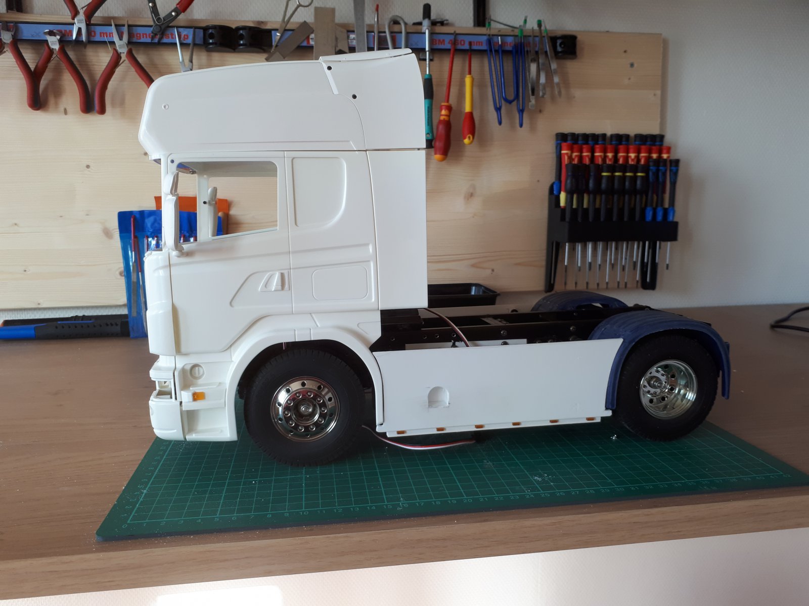

Ik ben zelf kort geleden gestart met het bouwen van een scania 4x2, voor ik hem gaat spuiten wil ik graag alles al in elkaar hebben staan, en ben nu aangekomen bij de cabine.
Ik zie ook wel eens dat de cabine niet meer kantelbaar is maar er rechtstandig afgehaald wordt, daarom ben ik benieuwd hoe jullie te werk gaan........misschien.ook doormiddel van voorbeelden?
Alvast bedankt voor de reacties!!
Groet, Marcel

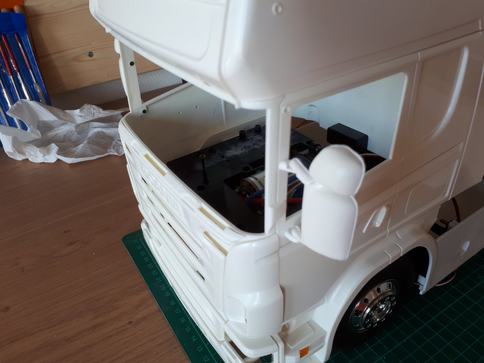

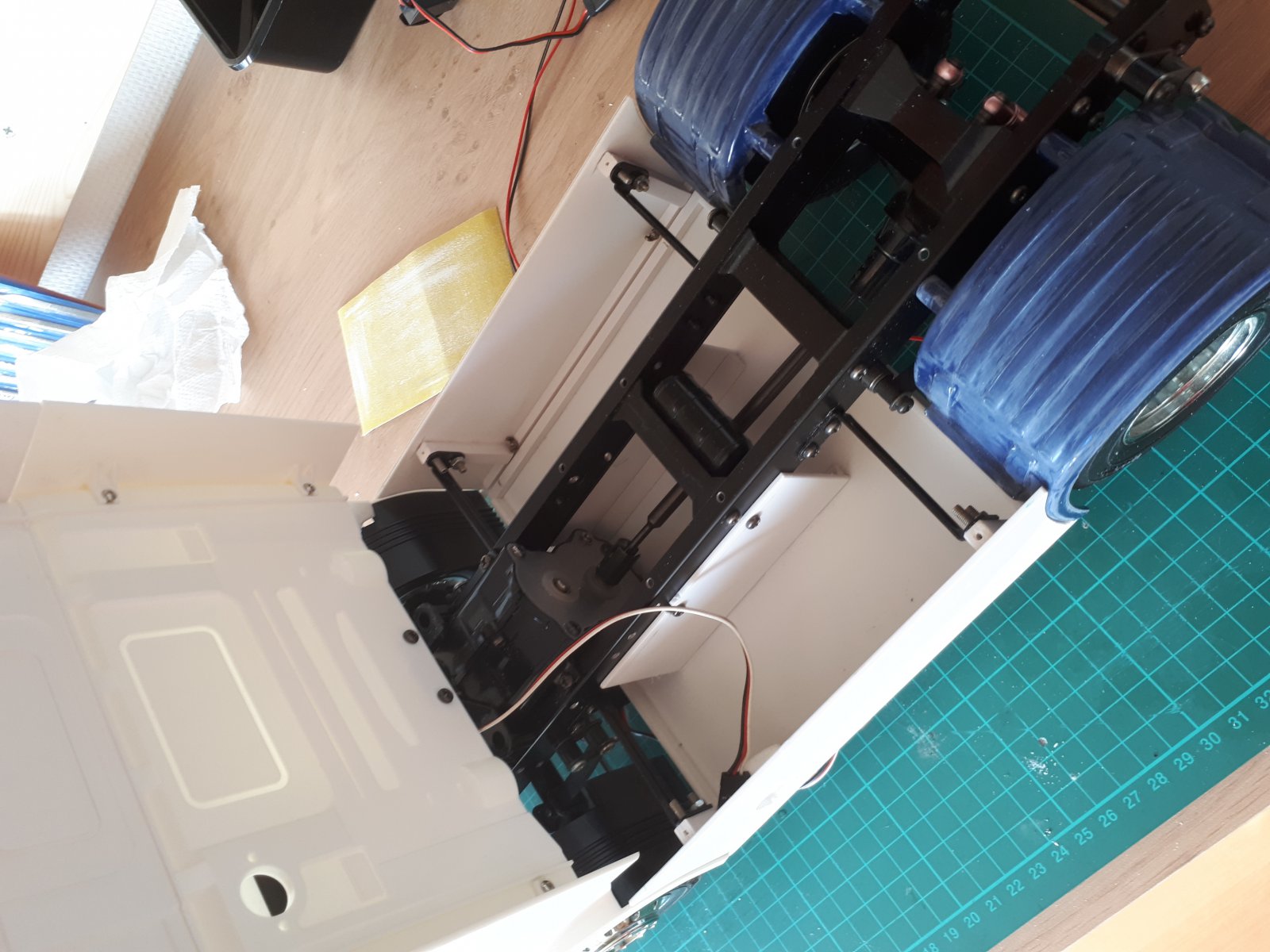

Ik heb ruimte genoeg voor de electronica in het chassis, daar heb ik de deense kist van links naar rechts door laten lopen. Straks een tranenplaat erop, en daar zie je niets meer van.
Alleen.de speaker gaat denk ik in het verhoogde Verkerkdak.
Groet, Marcel
Die past inderdaad in de kist.
Links de electronica zoals de beier en regelaar, en de rechts de lipo en een servo voor de schotel.
Dus in principe hoeft er niet veel in de cabine.
