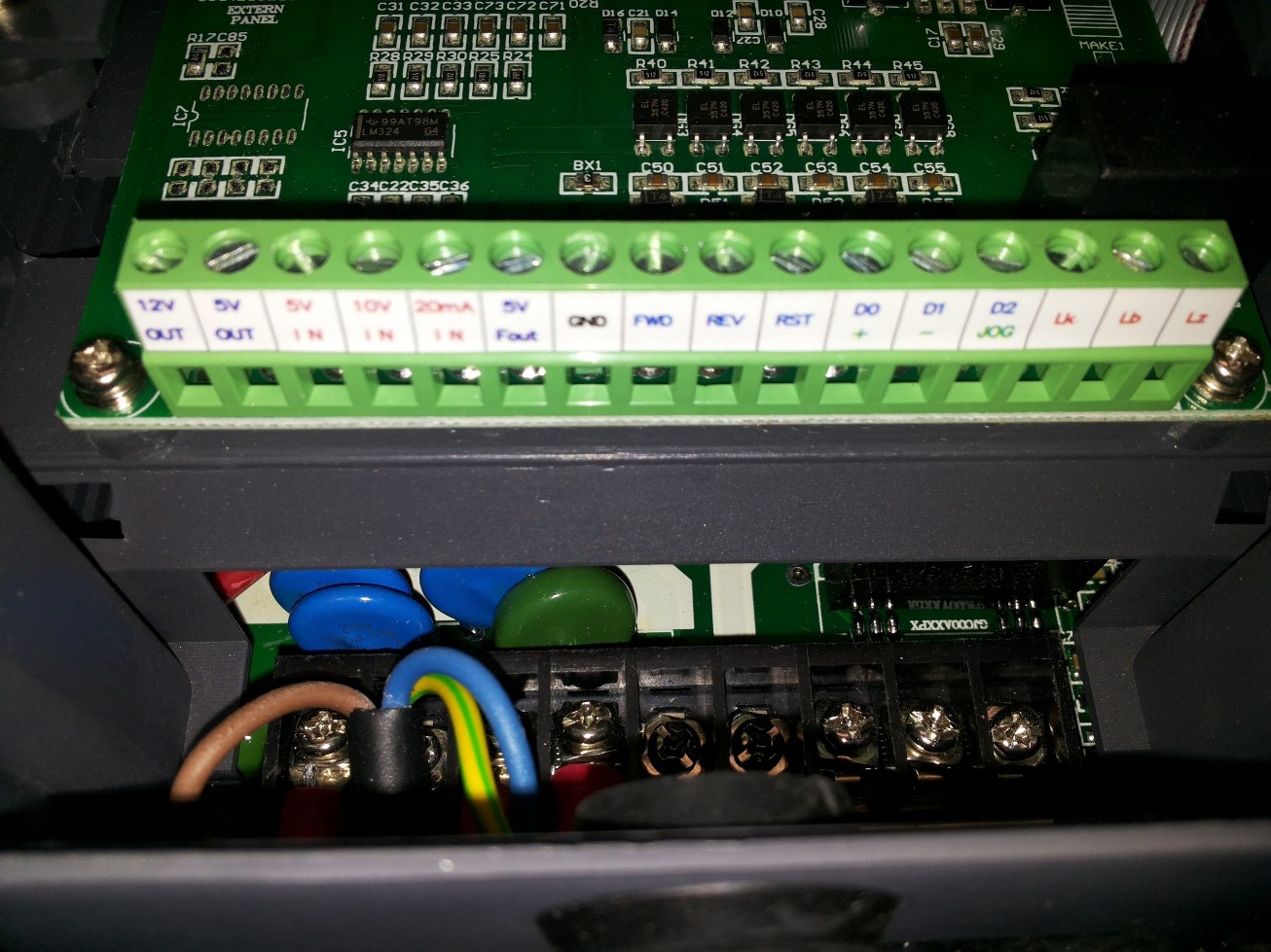

Hallo ik heb VFD die ik graag via mach3 wil aansturen hoe pak ik dit aan ik kan total niets vinden over deze inverter volgens de handleiding die er bij is is het een ASKPOWER A 131 serie fabrikant zou moeten zijn ISACON Power Control Tech.CO.LTD
er zit een sticker op can HY 01D523B wat verwijst naar een huanyang VFD helaas na veel zoeken is er niet èèn die met de controle terminal aansluitingen over èèn komt
wie kan mij helpen met de aansluitingen voor mach 3 controle
hier onder een plaatje van de controle terminal met de aansluitingen.
Hoe sluit ik dit aan om hem via mach3 te kunnen bedienen.

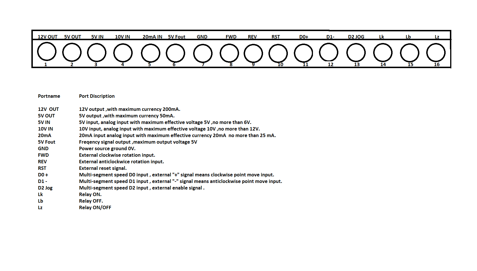

Hoi Dirk heb het ( hele) internet afgezocht kan deze VFD niet vinden laat staan hoe hij moet worden aangesloten op de controle terminal zoals de foto boven laat zien

Daarom juist zou ik deze vraag vooral op cnczone.nl posten. Daar is veel meer kennis op dat gebied aanwezig. ik kan me voorstellen dat de cracks daar alleen al aan de plaatjes hierboven genoeg hebben om je te adviseren. Ik niet. Ik ben op dit terrein ook een absolute beginner!
Overigens, zo op het oog en uit mijn hoofd is dat schemaatje 100% identiek aan mijn VFD (die ik nog moet aansluiten) Vergelijken kan geen kwaad ...

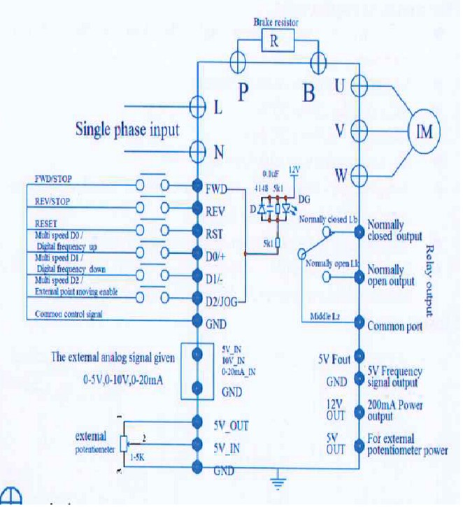

Hier : http://www.cnczone.nl/viewtopic.php?f=8&t=7881&p=77400&hilit=vfd#p77400
bericht 22-jun-2013 13:15uur van 'Audiomanics'.
d0
d1
d2 vermoet ik.
d0 en d1 richting en d2 aan en uit.
dit zijn druk knopen en kan dus ook met een relais aangestuurd worden.
