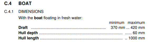

Ik denk dat met hull depth eigenlijk het vrijboord, dus afstand dek tot ontwerpwaterlijn bedoeld wordt, en dat dat maximaal 60 mm mag zijn..
Nee hoor Ard, dat is wel degelijk de diepgang van de romp. De ratio hierachter is mij ook niet helemaal duidelijk, maar het is een bekende regel. de meeste ontwerpen zitten daar ook tegenaan, met 5,8 of 5,9 cm.
beetje raar, scheepbouwers definieren depth als vertikale afstand kiel tot dek, maar die is bij IOM's meer in de orde van ca 14 cm (kiel midscheeps tot puntje neus)
en dan nog: in de rules : draft min 370 mm , max 420 mm, hoe haal je dan die 60 mm ?

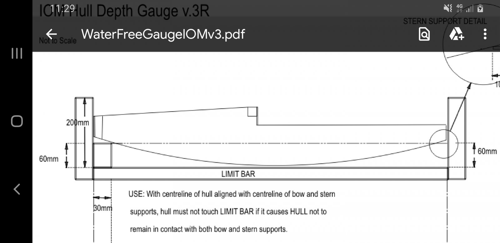

Het plaatje van DIOM is ook niet duidelijk want de hoogte van de achterkant kan je varieren ??? Oftewel, je kan je boot in die mal kantelen ?
Ik ga het Graham B vragen
Joost maak er maar +/_160mm Goth +/_170mm Manta van (hoogste/diepste punt)
60mm maximale romp diepgang
En max 420mm inclusief kiel ,van de op de tekening getekende waterlijn
1 IOM regels, maatvoering
OK, ik lees het verkeerd:
de IOM regels:
Dus diepgang van de compete boot (oftewel tot onderkant loodje) moet tussen de 370 en 420 mm liggen.
Depth (oftewel, hull draft, diepgang canoe body) maximaal 60 mm
OK
(plaatje in de regels zou handig geweest zijn)

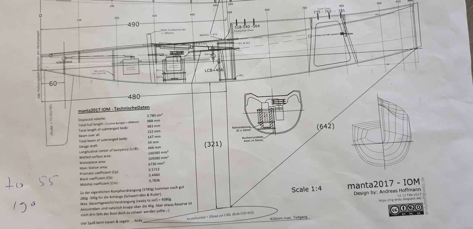

2 Manta
Is die tekening van de Manta openbaar ?
Dat is ze, voor zover ik weet. DioM zal dat beter weten.
De ontwerper is Andreas Hoffman
Hij is op FaceBook

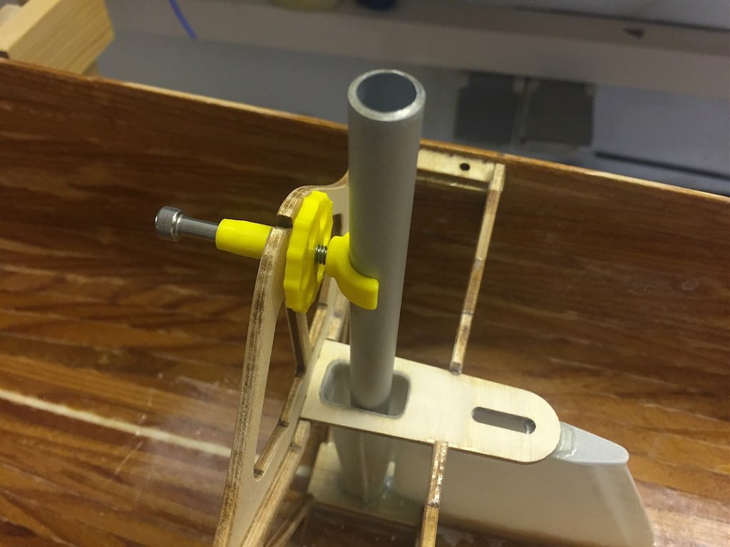

Vergeet niet dat de IOM een slappe aluminium mast heeft.
Door voorbuiging kan ze toch vrij recht en met redelijke spanning op de stagen varen.
De mast ram is een belangrijk instrument voor een goede trim.
Als die mast ram hoog zit, heeft ze meer effect.

Ja, de mastram begreep ik. Maar zoals het er nu uitziet zit er aardig wat oppervlak boven de waterlijn die niet echt functioneel is (behalve dan voor de mastram en tegen het duiken). Kan dat niet anders ? Alles boven water (rekening houden met helling, vertrimming etc) hebben we bij modelbootjes niet echt nodig.
Kan je de onderkant van de mast niet dubbelen, extra alu pijpje erin ? En dan de mastram lager ?
2 meetvoorschriften
Ik heb contact gehad met Graham Bantock , was achteraf niet nodig. Hij wees me wel op het volgende(voor degenen die dat nog niet wisten.
In de IOM rules staat sommige woorden vet, dat betekent dat ze verwijzen naar een World Sailing document, Equipment rules of sailing, hier als bijlage bij gedaan. OP blz 13 wordt DEPTH gedefinieerd.
