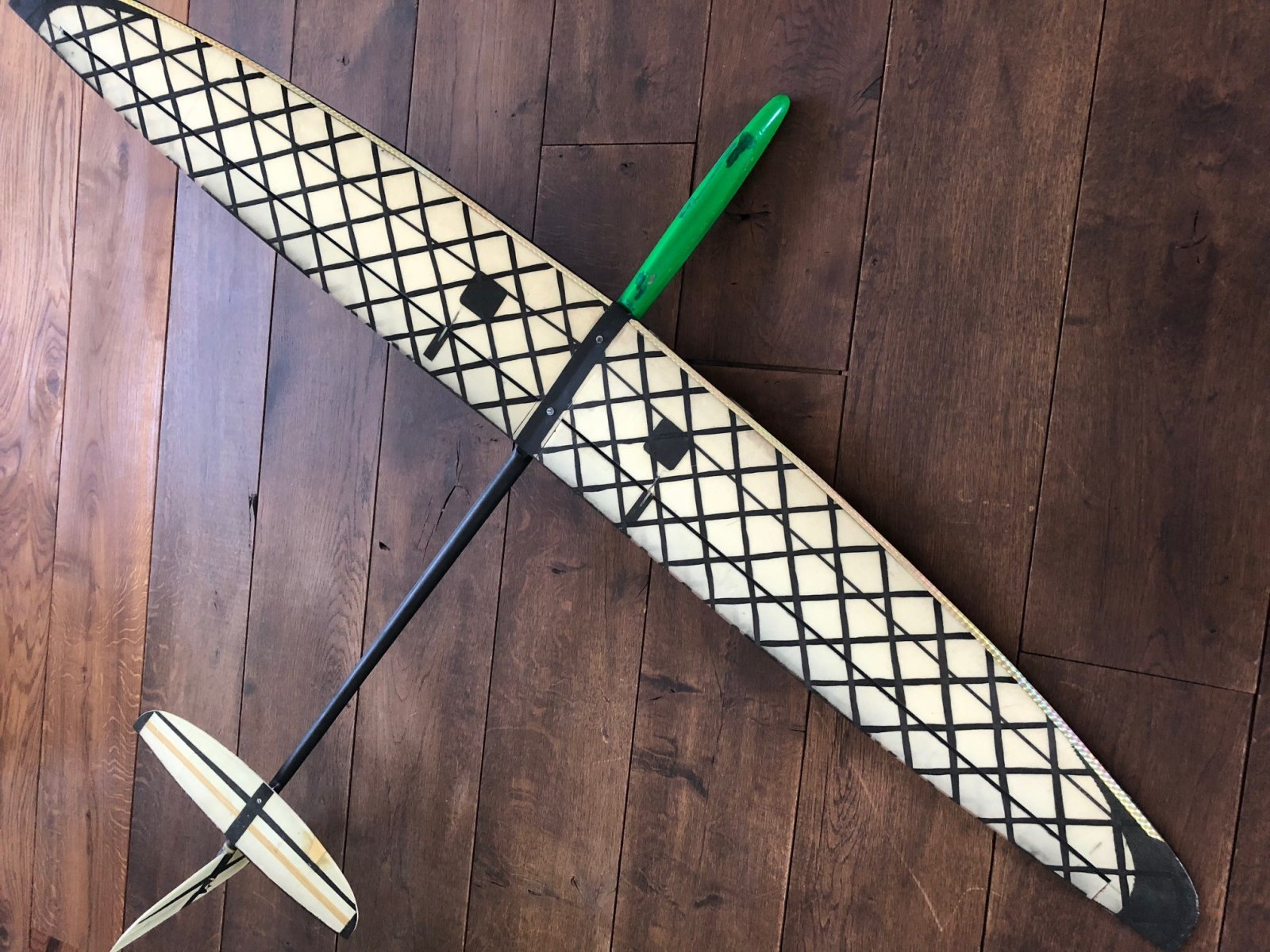

Klopt het dat dit een Twister 2 is?
Mijn weegschaal zegt dat hij 360 gram is, op het internet lees ik dat hij ongeveer 260 gram zou wegen. Als hij wat zwaarder is gemaakt, waar wordt de ballast dan doorgaans verstopt? Het is nog niet gelukt om de vleugel eraf te halen omdat het kabeltje van de servo's wat strak zit.

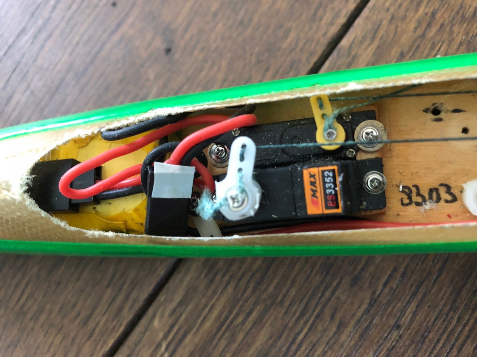

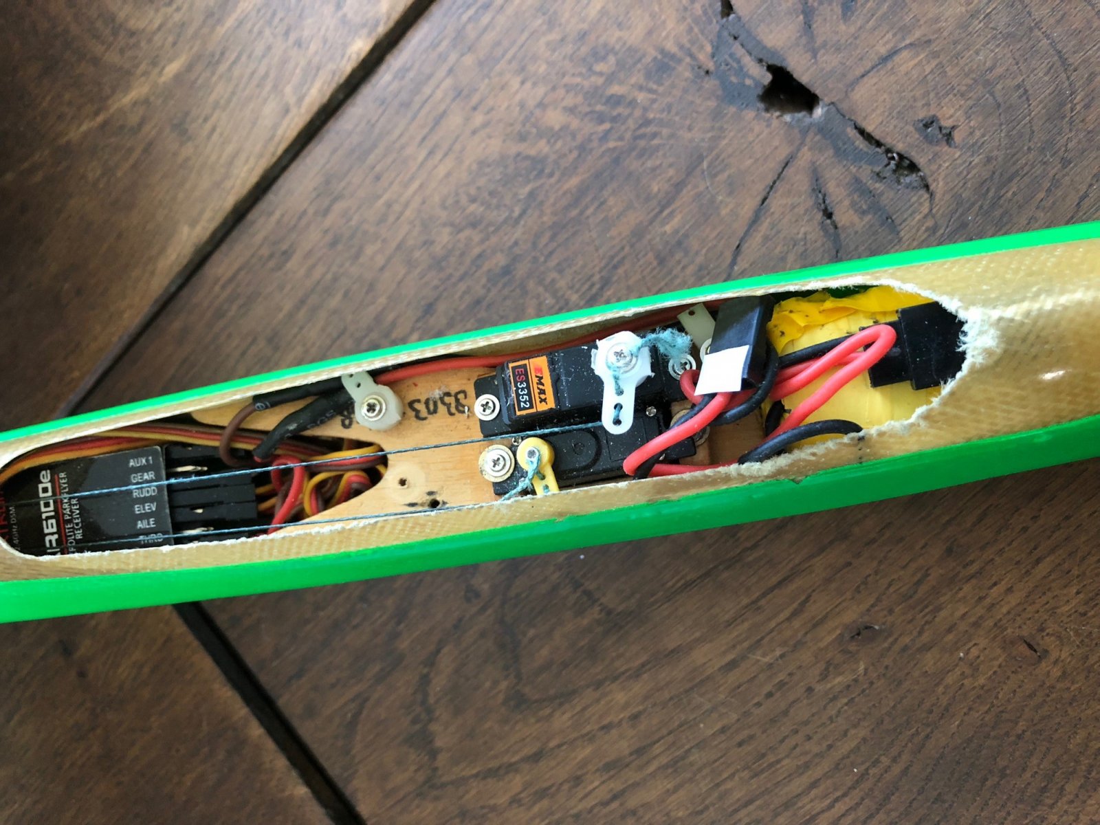

De nicad batterij zit er al jaren in. Weet niet of hij zo geleverd is of niet maar vroeg me af of er een manier was om die eruit te halen zonder de servoplank los te snijden? Die plank zit vastgelijmd en blokkeert het verwijderen van de batterij.
Touwtjes van richtings- en hoogteroer lijken van een soort garen. Is dat speciaal draad dat zo geleverd is (Dyneema?( of kan ik het beter vervangen door ijzerdraad (of ijzergaren misschien)?

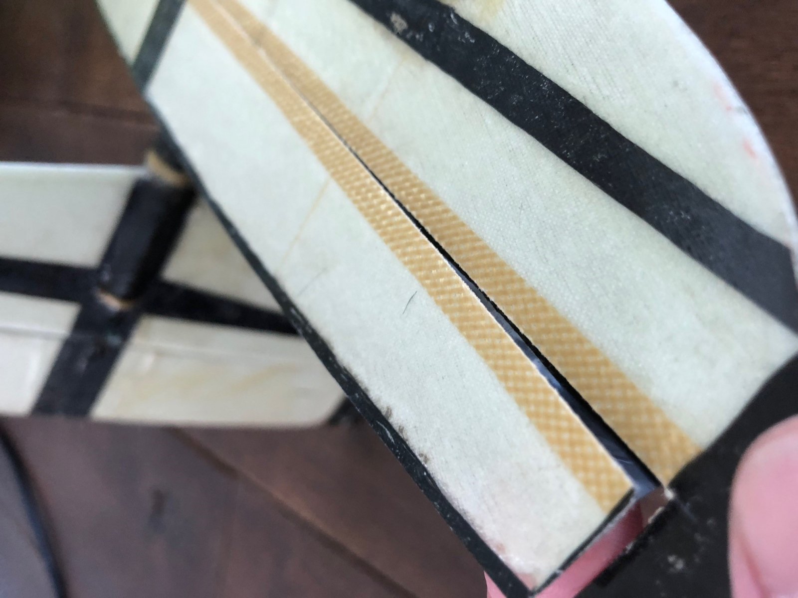

De scharniertape (weet niet wat voor materiaal het is) van het hoogteroer is gescheurd. Kan ik dat met regulier scharniertape repareren of is dat een doodzonde?

Nee, dit is geen Twister 2. De verkoper had het verkeert.
De vleugel heeft de profielen van de Twister 1. De romp is van een Pools ontwerp, kan even niet zo snel op de naam komen. Pulsar dacht ik. Staartdelen eigen ontwerp met Drela profielen.
Als het goed is zit er een koker in waarin je ballast kan doen. Maar de vorige eigenaar kan deze eruit hebben gehaald om de ontvanger in te bouwen. ( Ontvanger zat namelijk eerst in de neus)
Ballast bestond uit een aantal ronde vis loodjes op een verenstalen draad. Ballast werd vastgezet door het omgebogen eind in het gaatje in de Servo plank te steken.
Met het servoarmpje kom je de draad zekeren. (Zie dat het armpje nu aan de andere kant is gemonteerd om de draadjes vast te zetten)
Zo te zien is het nog de originele servoplank. Lijkt mij dat de accu er dan wel uit zou moeten kunnen zonder de plank te verwijderen.
Klopt het zijn dynema stuurdraadjes. Beetje old Skool maar werk nog steeds goed. Natuurlijk kan je ze vervangen door staaldraad/gitaarsnaar. Ijzergaren, niet doen te veel rek.
Je kan het gescheurde scharnier prima repareren met tape. Materiaal is trouwens kevlar.

Bedankt voor het antwoord, leuk om zo achter een geschiedenis van een toestel te komen. Heb overigens ook antwoord gehad van Alex Hoekstra, hij dacht zelf dat de romp van een Twister 1 was, het is natuurlijk moeilijk te herkennen op basis van een paar foto's.
Jeroen, aan wie je hem verkocht had, had nog een richtingsroer liggen die ik nu van hem overneem. Jeroen dacht overigens weer dat de vleugel van een Twister 2 was.
Het lijkt er dus op dat ik in de verste verte geen Twister 2 heb gekocht. Dat is verder niet erg want het is een DLG waar ik mee kan oefenen. De batterij die erin zat was 50 gram (4x aaa nimh). Ik zal er een lichtere lipo in zetten en twee nieuwe servo's en dan komt ie waarschijnlijk op 320 gram uit en dat lijkt me prima om het te leren. Als ik eraan 'verslingerd' raak kan ik altijd nog upgraden.

gezien de fotos zou het niet onverstandig zijn om de ontvanger te wissellen.
Ar6100 is parkflyer ontvanger en heeft geen voldoende ontvangst als je een bel hebt en een beetje ver weg gaat.
