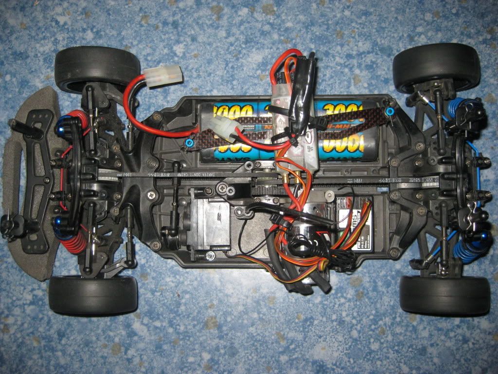

Ik ben van plan weer te gaan rijden met mijn TA05.
Dat ding deed altijd al raar als de accu niet helemaal vol was, dus dacht ik misschien komt het door een te laag voltage.
Nu is mijn vraag kan ik een 11.1V LiPo kopen en deze er gewoon op aansluiten?
Of ontploft de boel dan?
Ik heb een Team Orion regelaar en een Team Orion Vortex brushless motor, (allemaal oud). Ik heb geen boekje of informatie over wat dan ook, ik kan alleen een foto posten.
Dat ding boven de accu is de regelaar, dit is een oude foto zitten al nieuwe onderderelen op maar motor en regelaar zijn 't zelfde.
Dat lijkt me een vliegtuig regelaar........
Auto regelaars zijn over het algemeen niet ingepakt in een stukje krimpkous.
Ik zou die dus eerst vervangen voor een echte autoregelaar van b.v. Hobbywing.
Is eerder tegen me gezegd, maar daarna werd er weer tegen me gezegd dat dit gewoon een Team Orion Vortex regelaar (wat er ook opstaat) is. Hij heeft ook altijd gewerkt dus ik ben niet van plan deze te vervangen.
Ik twijfel er toch ten zeerste aan...... Als het al een autoregelaar is misschien voor 1:18/1:16 ofzo....
1:10 regelaars zitten gewoon in een behuizing.
Waarschijnlijk bied een 7,4v lipo al betere prestaties , aangezien de ni-mh cellen op de foto nieuw al niet de beste waren laat staan na wat misbruik in een auto.
De accu in de foto gebruik ik ook niet meer, ik gebruik nu Intellect 3800 mAh 7.2V wat ook al beter prestaties gaf. Maar soms disconnecte 't gewoon en had ik geen controle meer en gaf dat ding vol gas, ook stuurt hij niet meer goed als de accu een beetje op raakte.

Dankjewel voor je reactie, Ik weet niet of mijn regelaar die lipo safe heeft, er zit wel dit op:
geen idee wat dit is.
Regelaar wordt niet erg warm naar mijn weten. Eigenlijk wil ik hem of zo gewoon verkopen of voor rond de 50 max beetje opknappen en dan mee rijden of verkopen.

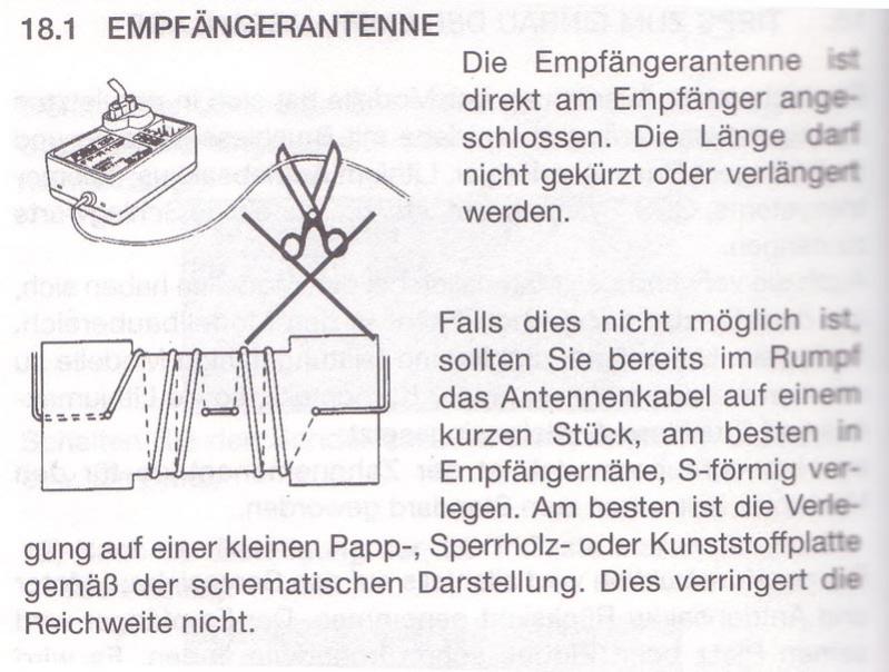

Ik zal je eerst adviseren om op zoek te gaan naar een manual van die regelaar waarmee je ook zicht hebt op de instellingen.
Dan zie ik een hoop draden in een tape en tegen de motor aan geklemd, wil je storing moet je dat vooral zo doen!
Inderdaad, eerst eens die bedrading wat netter maken. Een antennedraad zo opgerold vormt al een extra storingsbron, oprollen mag alleen op deze manier:

En dan ook de draad vlak langs de motor leiden geeft snel extra problemen. Een hogere spanning zal geen enkel effect hebben, hooguit dat de auto er dan nog wat sneller vandoor zal gaan als de controle wegvalt...
