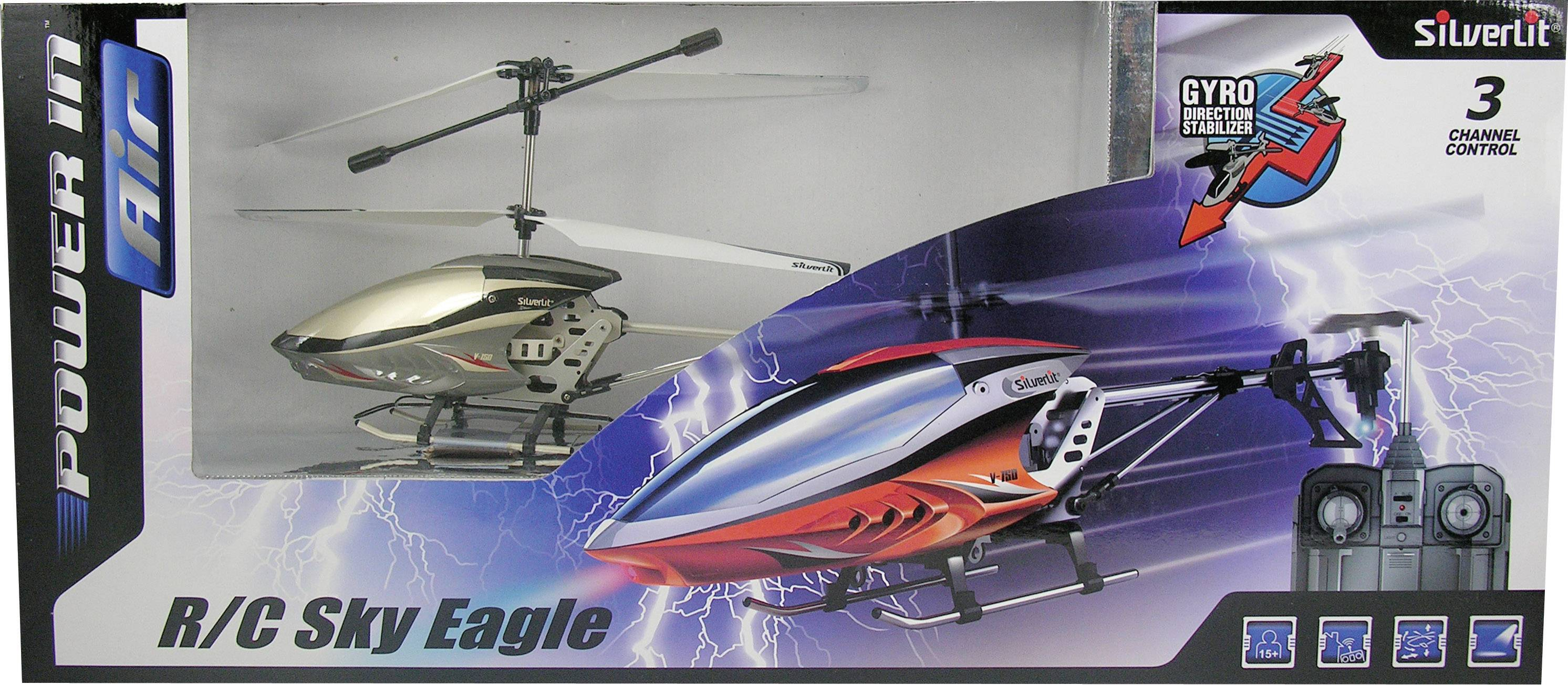

Is het mogelijk om een accu in te bouwen bij een Silverlit Sky Eagle
Een accu in te bouwen in mijn "speelgoed" helikopter
Het betreft een Silverlit Sky Eagle
Als het de domste vraag ooit is mag je dit topic direct sluiten, maar vroeg me dat gewoon even af, aangezien die paar minuten die je er nu mee kunt vliegen na een half uur laden ook zo weer voorbij zijn..

Ja heb gewoon de hele set bij elkaar gekocht, en het werkt ook gewoon. Het probleem is alleen, dat wanneer ik de huidige accu opgeladen heb, dat ik misschien 5 minuten kan vliegen voordat hij weer leeg is (weer 30 minuten laden).. nou probeer ik er dus achter te komen of ik hier ook wat kan veranderen, dat ik niet na 5 minuten alweer moet stoppen door middel van een andere accu.
Het is gewoon speelgoed eigenlijk, bij de Bart Smit weg :)
Het is normaal dat je maar 5 a 7 minuten kan vliegen.
Een Silverlit is niet gemaakt om snel accus te wisselen.
