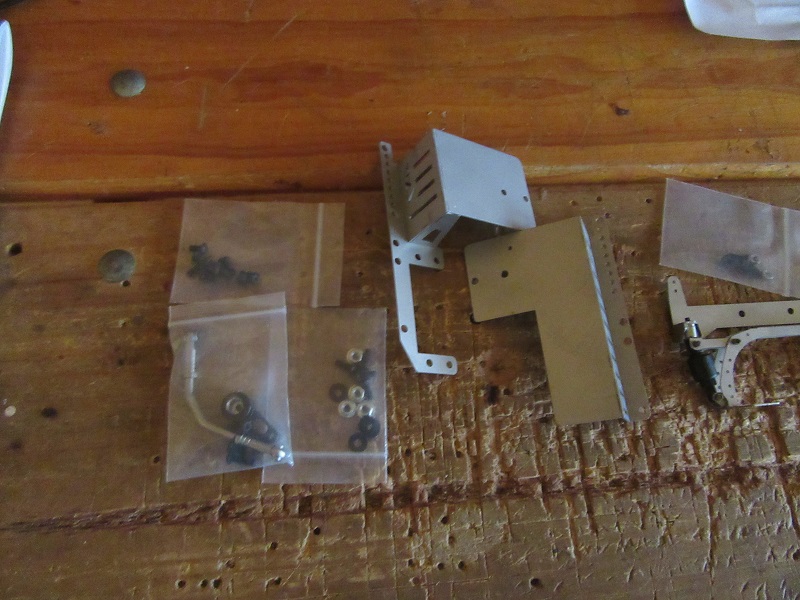

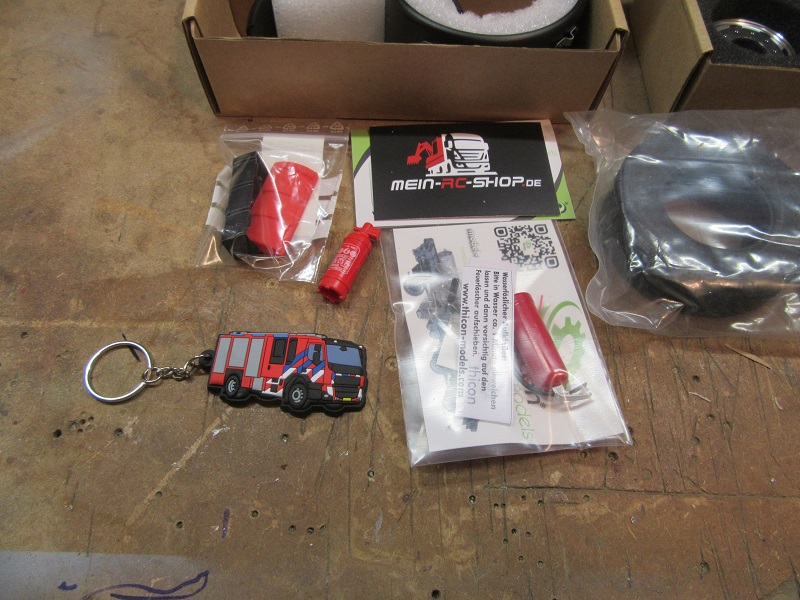

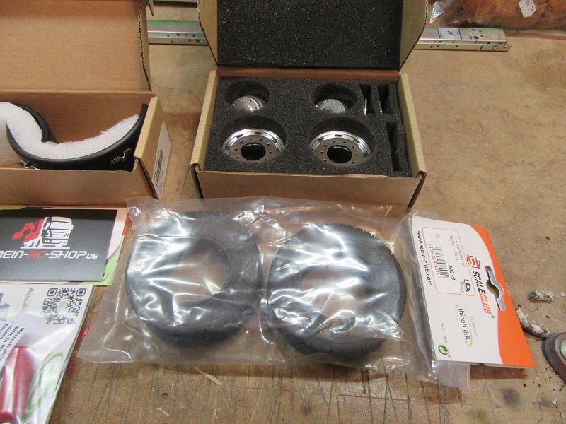

Wacht op een bestelling van mein-rc-shop.de met aluminium voor velgen en all terrein banden en nog paar andere dingen en boek over hydrolic.
Vanmiddag spulletjes binnen gekregen we kunnen weer verder. Ook de brandblusser kasten besteld door tip van Leon.
Verf en primer zijn ook binnen kunnen we de cabine spuiten van de winter. Ook nog onderdelen besteld voor de cabine op ali express.

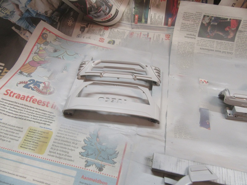

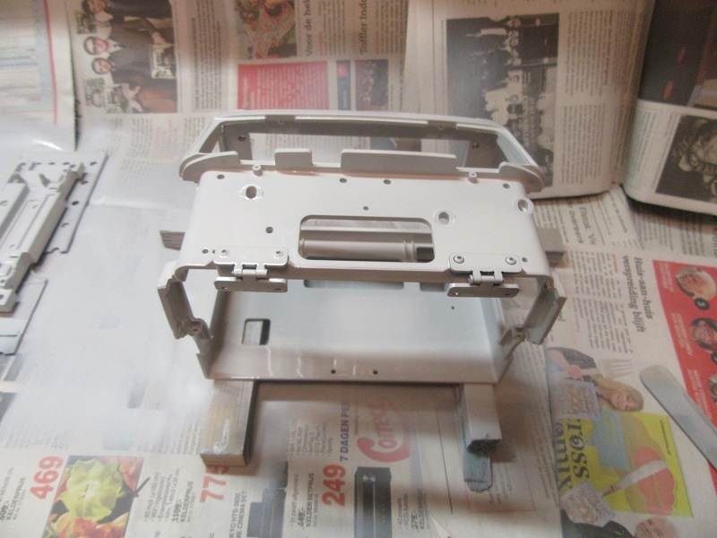

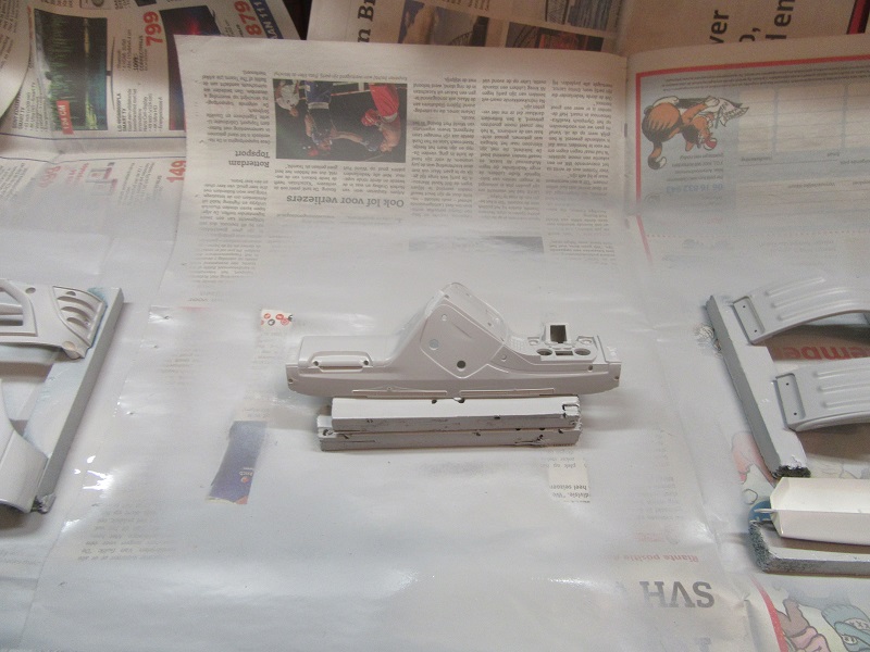

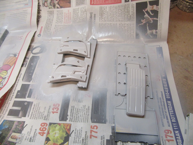

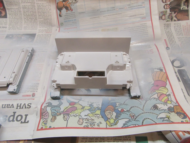

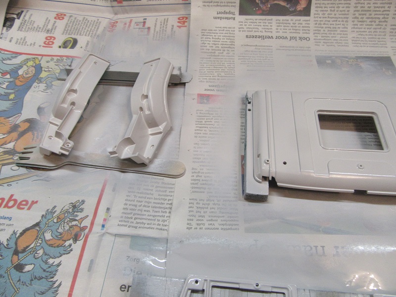

Vanavond de eerste cabine onderdelen ontvet en afgedroogd morgen eerste primer laag spuiten, zal morgen wat foto,s maken.
De beelden kunnen vertekenen en zeker geen kritiek maar volgens mij spuit jij vrij dik erop. Meerdere dunne laagjes en tussentijds even pauze geven vaak een strakker geheel. Het hoeft niet met 1 laag dekkend te zijn.
Dat lijkt maar zo Rolf, spuit heel dun nu laten drogen morgen nog een laagje want niet alles is nu grijs. Daarna de cabine aan de beurt binnen en buiten zijde en andere onderdelen.

Het viel mij ook op dat het lijkt dat de primer er in één dikke laag is opgespoten, dit zag ik ook bij de Volvo FH 750.
Maar dit kan ene vertekend beeld zijn op de foto's
Hallo Marceline,
Goed bezig.
Bekijk bijlage 468484
Pieter, de primer is in een dunne laag gespoten niet alles is gedekt er moeten meerdere dunne lagen over heen, de foto geeft misschien een vertekend beeld. Ook de Volvo cabine is in meerdere dunne lagen gespoten en laat het 24 uur drogen voordat ik de volgende laag spuit.
Bedankt voor de uitleg !
Het vertekende beeld is waarschijnlijk ontstaan dat het te veel is belicht.

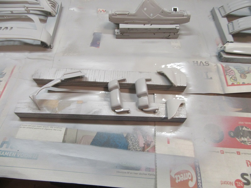

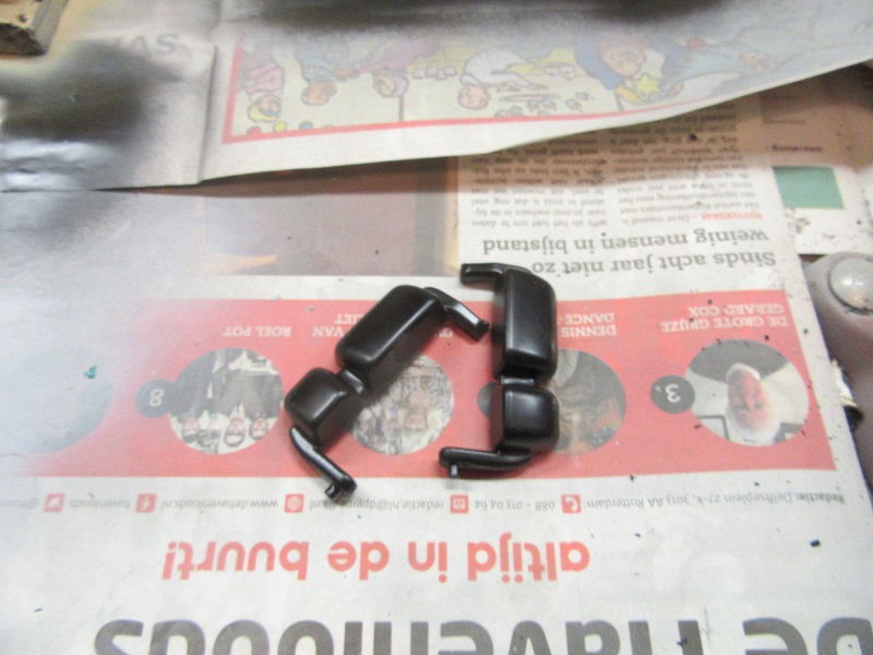

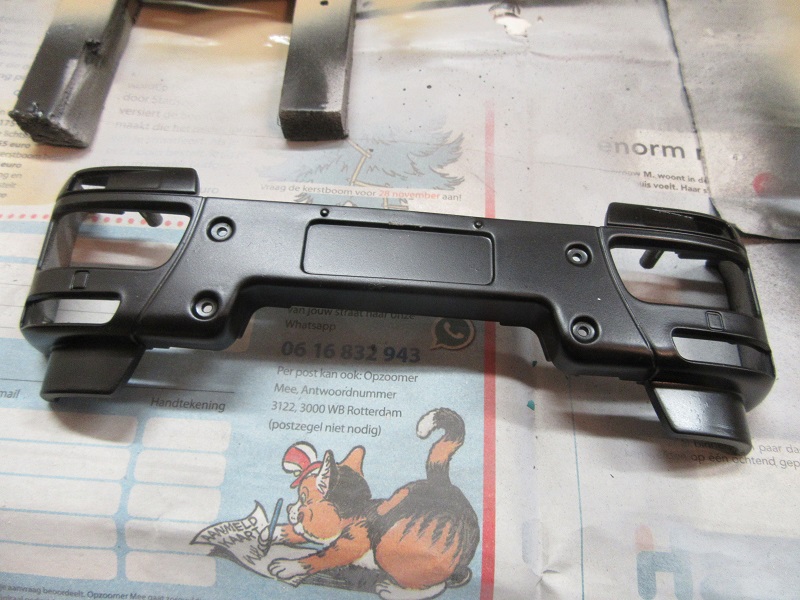

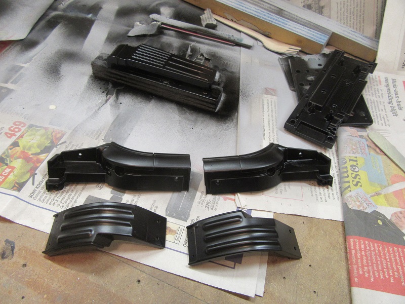

Even een update, spatborden en binnen spatborden cabine, bumper en voorfront zijn zwart gespoten alles moet nog in de lak TS-65. als voorfront droog is kan ik zilver TS-30 spuiten omdat voorfront twee kleuren heeft.

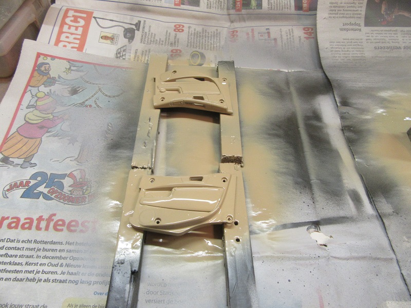

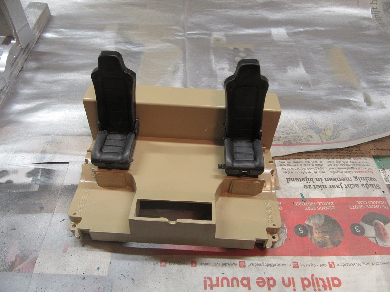

Intussen grond plaat cabine en binnenwerk portieren gespoten TS - 68 houtlook kleur.
Ook de achterstuk en achterbumper van de Volvo in de aluminium primer gezet 2x als dit droog is kunnen we groen spuiten.

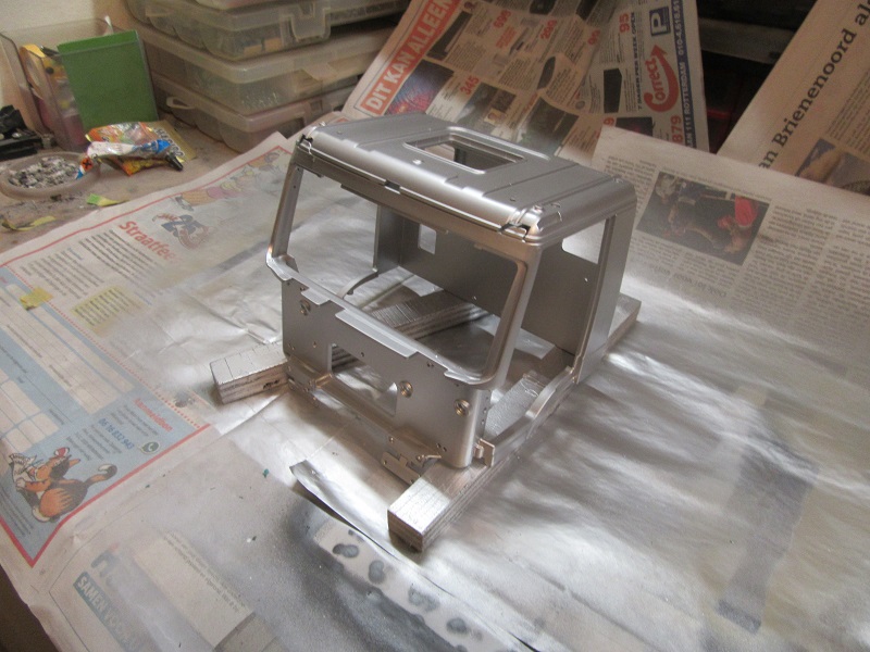

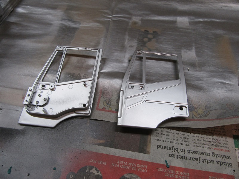

Daarna de cabine en dak van de Iveco zilver spuiten, daarna zijn de portieren aan de beurt omdat deze ook twee kleuren heeft, zwart raam gedeelte en zilver portier.
En dashboard in ts 68 houtlook kleur, daarna alle klein delen in de gewenste kleur.
Misschien zijn de foto,s wat licht komt omdat ik op mijn werkbank led verlichting heb.

De cabine en dak zijn zilver gespoten net als de deuren en cabine plaat met stoelen, dashboard is ook in hout kleur en krijgt zwarte en zilveren accenten. Zag dat ze bij rcbrmin ook stickers hebben voor het dashboard, volgende maand maar eens bestellen met achter spatlappen. Zag dat cabine achterkant en een deur wat beschadigd zijn even opschuren en opnieuw spuiten.
