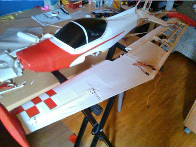

Ondertussen al begonnen aan bespanning, hoogteroer heb ik gecoverd met 2mm balsa voor extra stevigheid (naar mijn mening veel te flexibel)
full
Al doende leert men ;-)
Maar van dat hoogteroer klopt. Beide kanten inmiddels schade gehad. Ga die van mij ook maar eens inpakken. Goed idee!

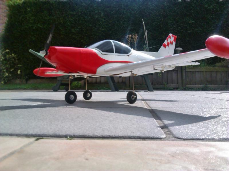

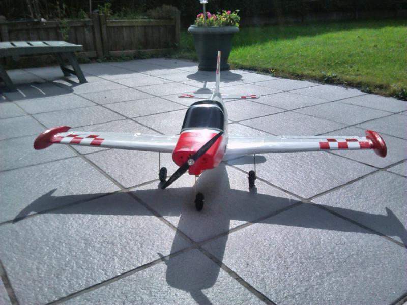

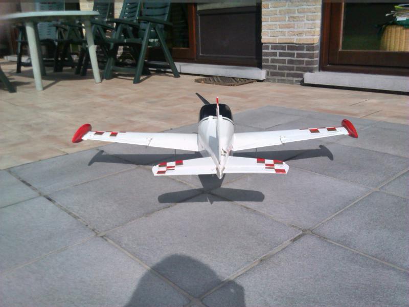

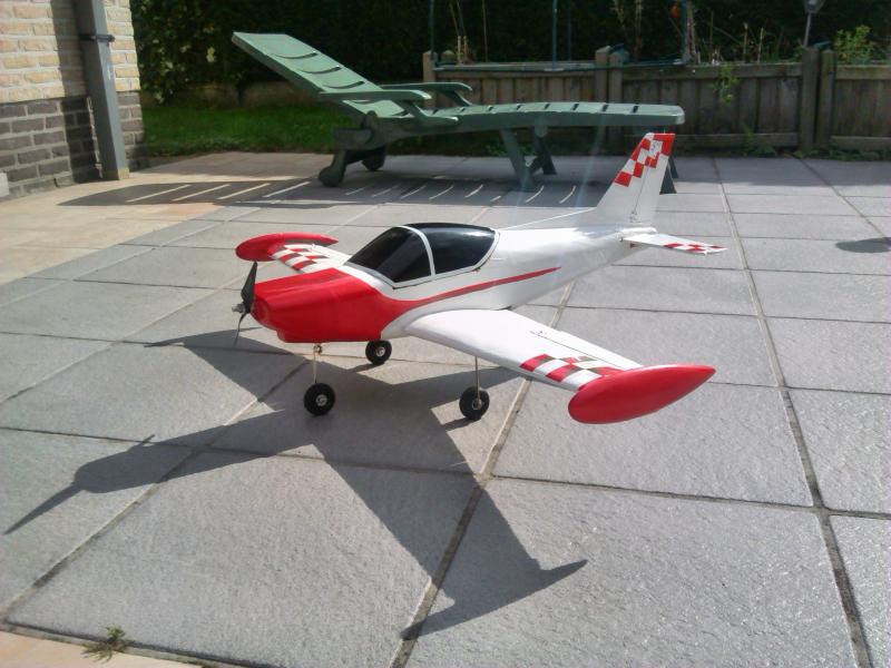

De marchetti is nu eigenlijk zo goed als klaar, nog een paar kleine dingen moeten worden nagekeken maar zo is hij dus geworden:
full
full
full
full
Mvg Jelle
Ziet er ook goed uit!
Heeft iemand ervaring met 50mm wielen op gras? we hebben zeer kort gemaaid gras maar ben niet zeker of hij wel van de grond gaat geraken..
