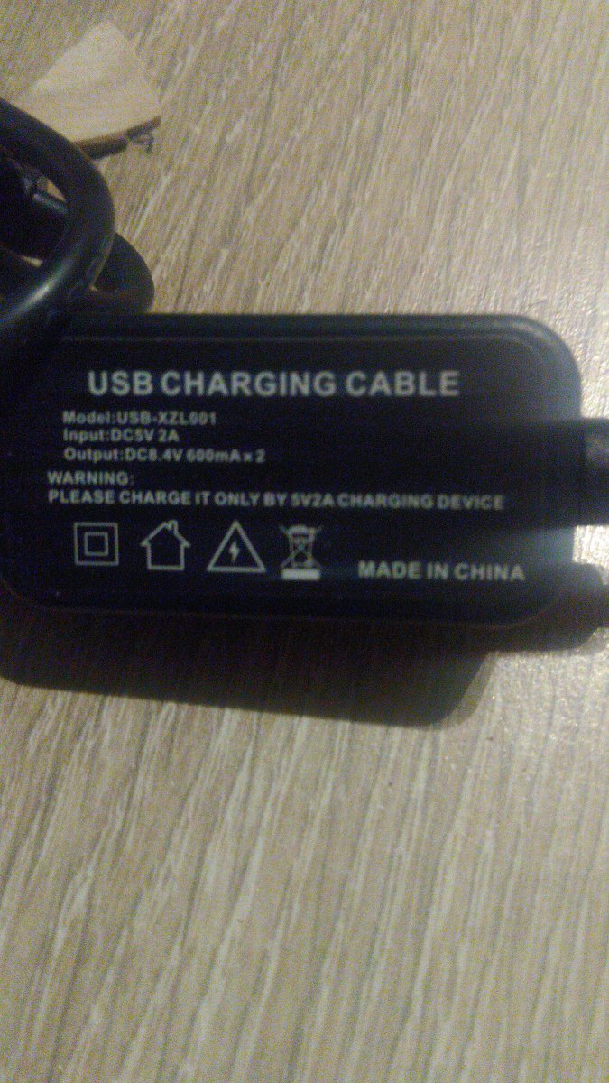

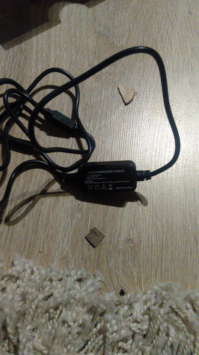

Denk dat ik me fout uitdrukte over lader en USB voeding. Foto zal verduidelijken hoop ik. Dus deze kabel zat erbij, met op einde een standaard USB stekker. Maar zoals op de foto te zien is er de beschrijving op de kabel dat enkel met 2A stroom geladen mag worden, en dat was dus het onderwerp. Elke USB voeding is 5V maar de stroom output verschilt toch zwaar van type waarop je de kabel aansluit? (laptop, Powerbank, gsm voeding, stekker voor net voeding naar USB,...)
De output van de lader (het blokje in de kabel) is maximum 500mA (of 600mA ?) bij 8,4V, dit twee keer maakt 8,4W (of 10,08W ?). Bij 5V input is hier een stroom van 1,68A voor nodig, verliezen niet meegerekend (als het 600mA is, zelfs 2,016A). Om dus het maximale laadvermogen te halen, heeft de lader graag een bron die 2A kan leveren. Wat ie doet bij een bron die deze 2A niet kan leveren (niet laden, trager laden) kan je experimenteel vaststellen door één en ander te meten, kan weinig kwaad, denk ik. Wat ie doet met een bron die meer dan 2A kan leveren (met hogere stroom laden, normaal laden en het overschot niet aanspreken, ..) kan je ook zelf uitzoeken, maar in het geval van sneller laden (met hogere stroom), kan dat fout gaan...
Zie dit als hetzelfde met gewone laders die op 12v werken en er een willekeurige 12v voeding op aangesloten kan worden om te werken. Ik zie 600mA bij 8.4v per kanaal, dat is dus1A per kanaal aan de 5v kant. Dit is dus gewoon een een lader die een 5v voeding nodig heeft. Een USB stekker is de meest simpele keuse en in veel huishoudens het meest voorhanden en anders kop je op de lokale markt voor 7 euro een USB stekkerding. Als je bv. een 1A USB voeding hebt zal deze in zijn beveiliging schieten door een overbelasting omdat de lader gewoon 2A wilt vragen en zou je een 3A USB voeding hebben zal gewoon de benodigde 2A eruit getrokken worden.
