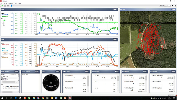

Jeti heeft de opvolger van het programma Flight Monitor uitgebracht. De naam is Jeti Studio en is op de Jeti site te downloaden. http://www.jetimodel.com/en/JETI-Studio-2/ Het betreft versie 1.0.0 Beta
Het programma is beschikbaar voor de operatingsystemen Windows (32 en 64 bit) en Linux (64 bit). Een versie voor Apple computers wordt verwacht.
Met het programma kan gelogde data van sensoren visueel worden gemaakt.
Het programma werkt weer net iets anders dan de vertrouwde Flight Monitor. Maar na wat gewenning werkt het eigenlijk verrassend simpel. Per gebruikt toestel kan een lay-out worden aangemaakt. Elke keer als een logfile wordt gekozen, wordt de lay-out van het betreffende toestel gebruikt.
Een nadeel van het programma is dat de grafieklijnen nogal breed zijn. Dat maakt het wat onoverzichtelijk. Er zit in de grafische interface verder nogal wat ongebruikte witruimte. Daardoor is de te gebruiken nuttige ruimte onnodig beperkt.
De indeling van de interface is binnen grenzen vrij te kiezen Dat geldt ook voor meetwaarden van sensoren.
Het programma bevat verder een emulator van de DC/DS-24. Deze emulator werkt ook model files van andere Jeti zenders. Verder is het mogelijk met het programma de software van Jeti ontvangers, sensoren e.d. te updaten. Tot slot is het mogelijk EX-Bus apparatuur te configureren.
Een voorbeeld van de weergave op het beeldscherm:
