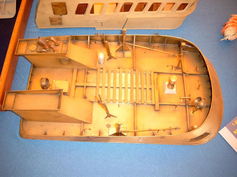

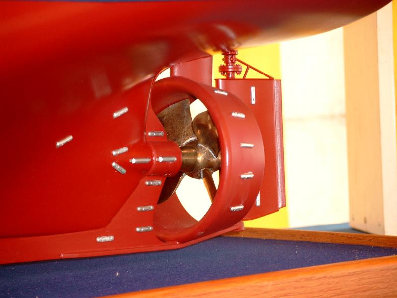

eenmaal de romp klaar werd begonnen met alle gaten te boren die nodig
waren zoals schroefas/ straalbuis/ roer/ het probleem was een beetje de dikte van de romp 3mm totaal 6mm dat van de breedte romp moet worden afgetrokken als je dan de maat neemt van binnenzijde bb naar binnenzijde sb kom je niet uit natuurlijk dat is daar is er geen oplossing voor het moet toch ook een beetje stevig blijven. verder maak ik alles uit messing ook de binnekant tussen potdeksel en dek is uit messing 0,5

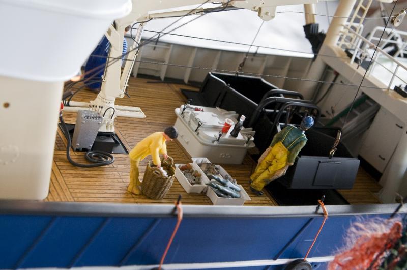

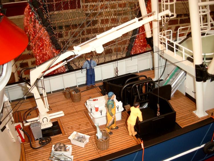

het dek rust op 2steunbalken die aan beide zijden worden gelijmd ,ik gebruik voor een dek altijd 3 lagen voor de Jonathan heb ik voor de éérste laag triplex 3mm gebruikt die lijm ik op de langsdragers dit heeft ook steun aan de romp
daarop neem ik kartonmallen leg deze op dek 1 teken en knip deze op maat (uitsparingen lierkamer visluiken transportband enz. zet ze over op triplex 2mm uitzagen deze zouden precies moeten passen. Dit noem ik dek 2 op dek 2 lijm ik eiken latjes met voorgeboorden tapgaatjes 1mm gevuld met bamboe pinnetjes tussen latjes zwarte kunststo, eenmaal alle latjes (5mm breedt)en kunststof gelijmd schuren en schrapen met glasplaat.deze methode is meschien wat omslachtig je moet rekening houden met je steunbalken die 2x2+3=7mm+1mm extra= 8mm lager liggen als het dek.

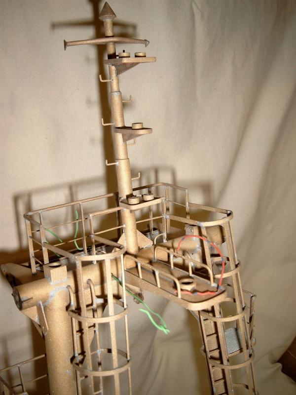

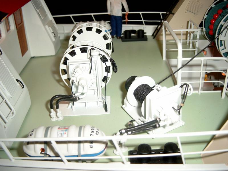

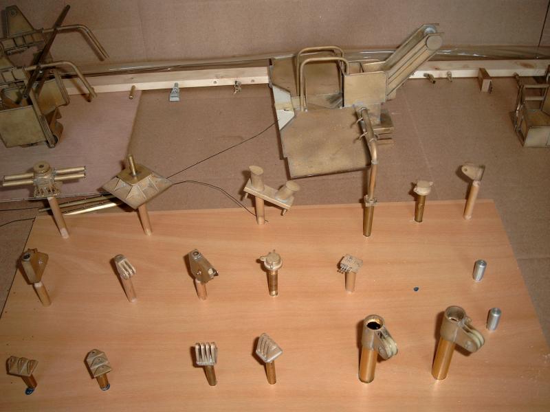

verder is de opbouw in de volgende volgorde
lierkamer-voormast- relingen-brug-transportbanden.

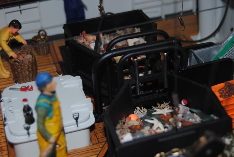

de transportbanden zijn werkend gemaakt uit vlieggaas aangespannen zoals achterwiel fiets met 2trekkers zodat deze evenwijdig loopten met de juiste spanning

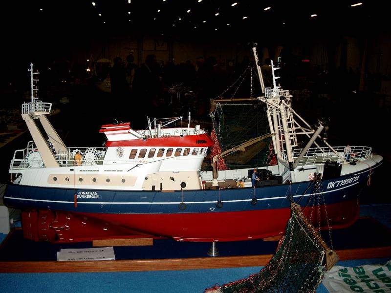

Het schilderwerk begint pas als alles gemaakt is en er is rekening gehouden met het monteren mast kan volledig wo rden afg enomen enkel Sea Crane Hiab 120 is niet werkend maar toch mooi.

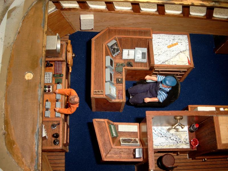

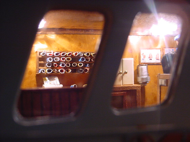

Binnenbrug volledig nagebouwd ook de radar (oud type) werkend

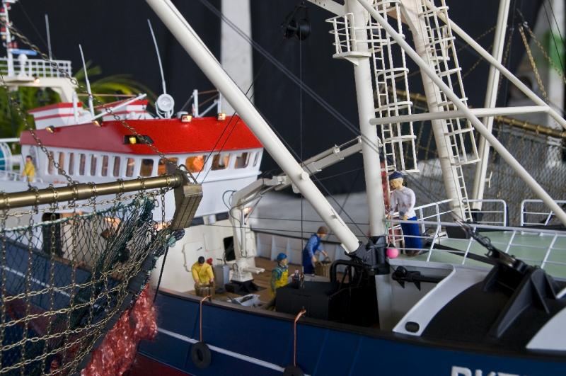

dit is het eindreultaat
