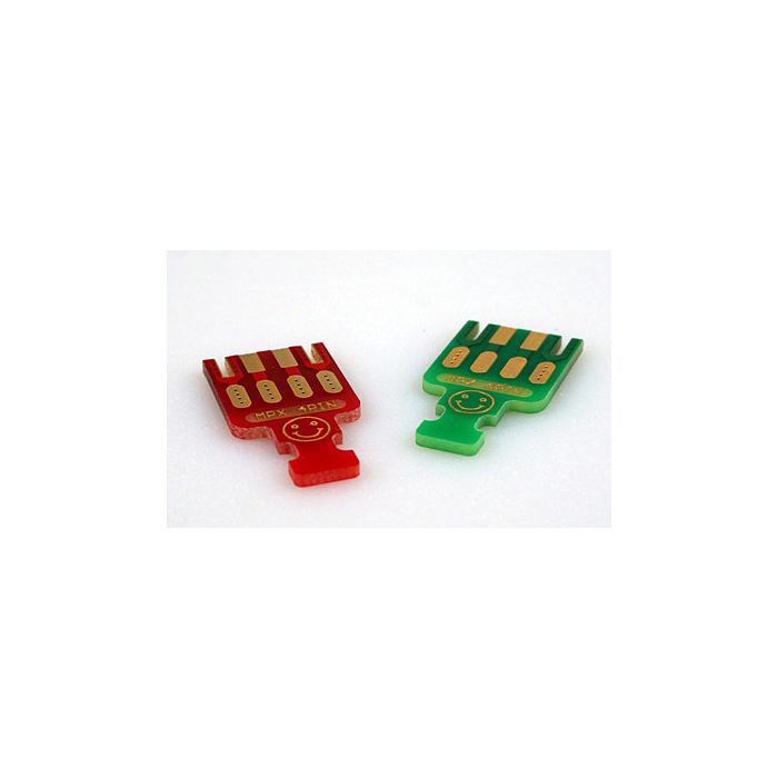

    Arjan, t is een oud draadje. maar die mpx plaatjes van emcotec zitten bovenste en onderse door gelust.
    ik zie dat je op onder en boven beide de - en plus het zelfde hebt. als je dan de motor activeerd activeer je de rem ook en activeer je de rem doet de motor het ook..
    ik had er eens 2 servos op. en de beide deden het zelfde. printje veranderd en de pulsen naar buiten en plus en min boven elkaar en opgelost..

    Dat hoop ik toch niet het zou een 6 polige stekker en plaatje zijn dus voor 2 servo apart aan te sturen.
    Ik had alleen het landinggestel hierop gepland maar helaas.
    En ook puur omdat het solderen makkelijker is en beter hou vast met het plaatje.
    Gear ging lopen maar stopte na een klein stukje net of er te weinig stroom er door heen ging.
    Zonder plaatjes deed hij het verklaring nog steeds niet.

    Ik heb in het verleden andere van emcotec gehad. Zonder problemen helaas die rode niet. Je kan ze wel voor de retracts gebruikeb maar moet je de 2 linker en 2 rechter pakken.
    6 polig staat voor type stekker je hebt ook 8 polige.
    Helaas zit de multimeter nog in de doos anders had ik gem door gemeten. Helaas is het wel zo :-(
  14. raymon
    raymon Forum veteraan
    4 mei 2003
    6.470
    Creil vlieg bij lvc emmeloord
    De rode heb jij. Die heeft in alle soldeerpunten gaatjes.
    De groene niet. Die kun je dus gebruiken voor 6 draden

    De rode printplaat stekkers zijn 4 polige met redundantie voor de 2 binnenste, zo zijn ze ontworpen. Daarvoor zitten de pennen juist doorverbonden. Normaal doe je daar + en - van de servo's op zodat je deze dubbel hebt.

    Bedankt Raymon dat je dit waarschijnlijk toevallig gezien hebt.
    Heb ze inderdaad gemeten en je had 100% gelijk er staat inderdaad ook 4 polig op.
    Had alles verwacht maar dit niet.
    Kan het probleem van het landing gestel definitief afstrepen je kunt deze dus daarvoor niet gebruiken.
