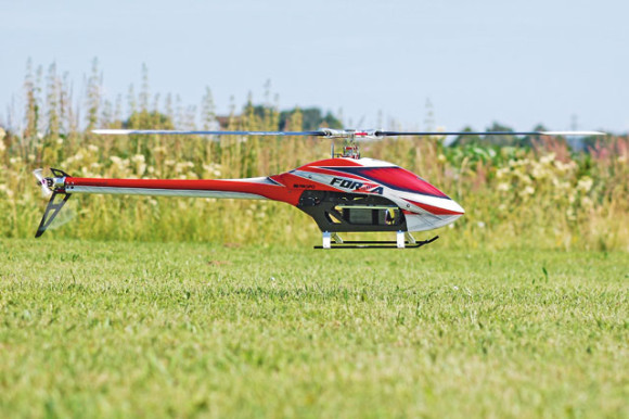

Ik was dit draadje hééélemaal vergeten, en heb dus geen bouwfoto's of iets gemaakt. Het goede nieuws is dat er een 2e onderweg is die ergens volgende maand binnenkomt, hier zal ik proberen, met de nadruk op proberen , een bouwverslag van te maken. Ondertussen heb ik 2/3 weken terug mijn eerste forza gemaidend, was een rustig vluchtje maar heli vliegt er niet minder om! (zie video) Ik heb met forza nr.1 nu een stuk of 50 vluchten gedaan, en is helemaal afgesteld zoals ik hem nu fijn vindt, de eerste skid bumps zitten er al open ;P tot nu toe erg tevreden ermee, kwaliteit van de kit is echt perfect. Eerdaags zal ik proberen een filmpje te maken van hoe hij nu vliegt
Rustig vluchtje .. jaja oke ;-) Maar inderdaad, een mooie machine. Blij met de gekozen setup qua servo's?
Haha, Ja, Altijd effe spannend een maiden. Qua setup helemaal tevreden. Motor trekt hem overal doorheen en wordt handwarm (ESC ook). Servo's werken top, Tot nu toe geen problemen gehad. (Had ook niks anders verwacht, een 700 size heli kun je ook gewoon met lv Align DS610 servo's vliegen zonder problemen, dus kwa krachten is een X8 een beetje overdone (25kg oid), en eigenlijk ook die ik er nu op heb zitten). Voorlopig hou ik hem zo in ieder geval!
